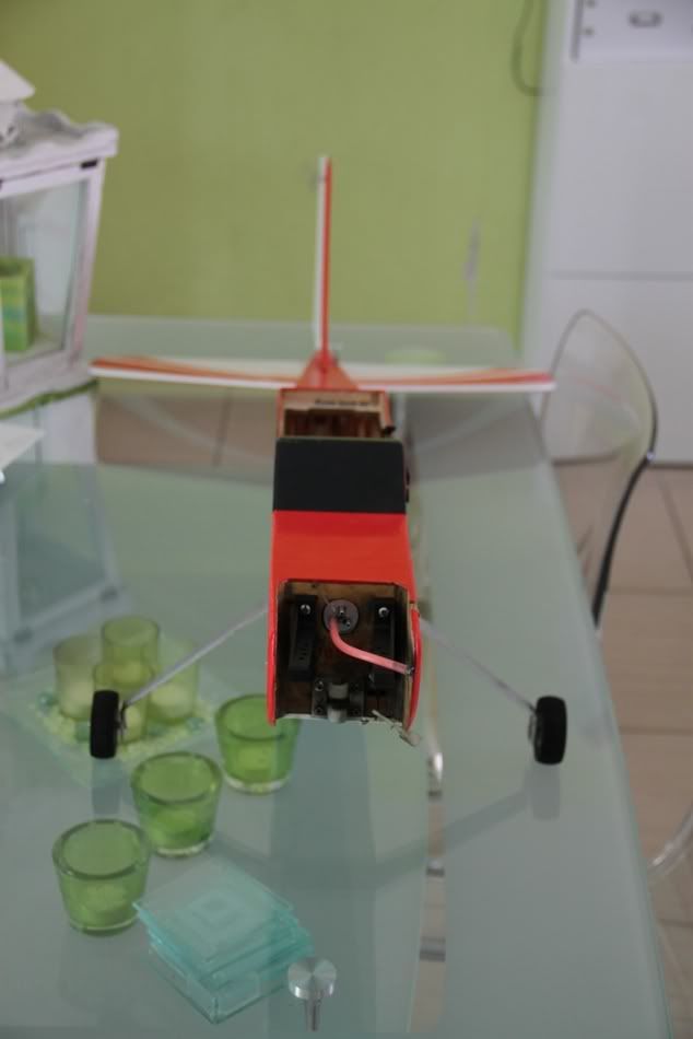

Hallo,
Ik ben onlangs begonnen om mijn Calmato trainer (tis eigenlijk een Arkai Salop, maar dat zegt waarschijnlijk niemand wat, het is wel als 2 druppels water)
Er zat ook nog een kleine landing schade aan (ging de boom in:?) die ik ook netjes wegwerk.
Het leek mij wel leuk om hier een foto verslagje van te maken.
Uiteraard zijn tips altijd welkom.
Dat is hem dan, mijn trainertje.
Inmiddels voorzien van een nieuwe rudder, de oude ben ik ergens in de lucht verloren:confused:
Het voorwiel is inmiddels gedoneerd aan de calmato sports, die zijn voorwiel (ook) in de lucht verloor... jáááá 't gaat lekker:rolleyes:.
De sports wordt later ook veranderd naar taildragger;)
