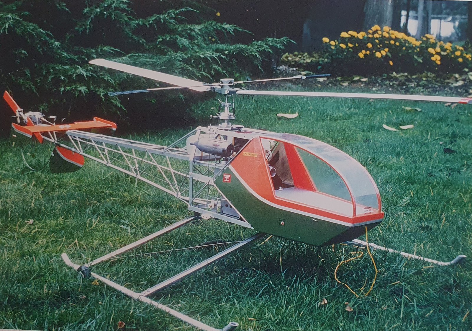

Leuk dat een kleine Tam 5 bij ons op club vliegt, heb ik toch niet voor niets tot diep in de nacht zitten tekenen.
En moet bekennen dat ik nooit meer voor een project of iemand iets teken, wat een teleurstelling zeg dit project.
Hier nog wat plaatjes zover met de TAM-5.
Je ziet hier ook waar de carburator zit.
En ook de generator
Hier dan ook de aandrijving vanuit de motor naar de generator
De stickers van de origineel geschreven text.
