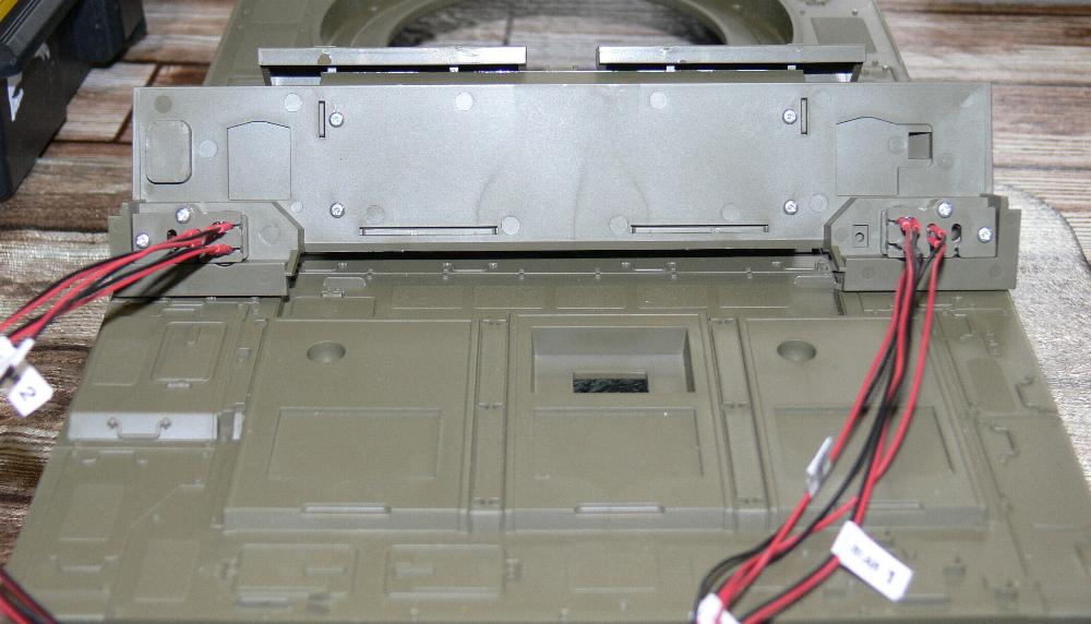

    "Even" de achterlichten aansluiten, denk je dan... Neem dat "even" gerust met een korrel zout. Allereerst goed uitzoeken welk ledje waarvoor is, en dat dan goed merken. Gelukkig heeft meneer Tamiya daar nette stickertjes voor. Vervolgens moet je de doorzichtige achterlichten schilderen. Clear red, clear orange en smoke. Nu zijn mijn modellen meestal niet clear, laat staan rood of oranje. Mat rood had in nog wel, samen met mat geel. Die gemixt, een behoorlijke scheut verdunner er doorheen, en het oranje kleurtje is doorzichtig. Rood ook verdund, en beide kleuren op het doorzichtige stuke geschilderd. Smoke had ik gelukkig nog wel, dus dat was geen probleem.
    Vervolgens het juiste Ledje in het juiste gaatje prutsen, een dekseltje erop (waar de twee draadjes per LED net doorheen kunnen) en het handeltje aan de binnenzijde van de achterkant schroeven. Twee uur later is dit het resultaat:

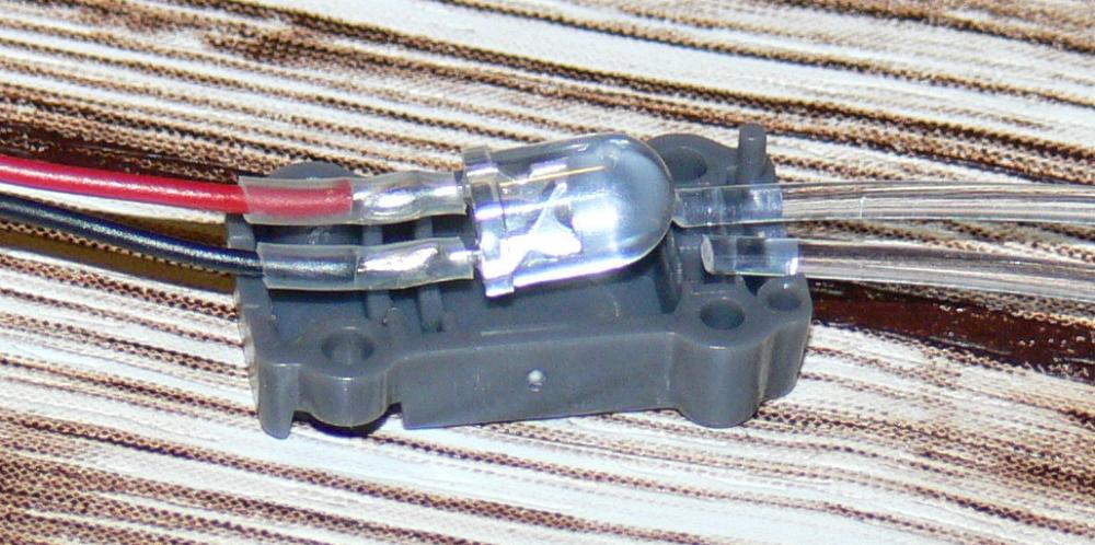

    Goed tot zover de inleiding op een weer een stukkie knutselen aan de Type 10: de black-out en contourverlichting voor. Dat doet Tamiya redelijk slim, met fiberglasdraadjes die je voor een LEDje moet zetten. Met heeft daar een klein boxje voor uitgevonden: aan de ene kant de LLED er in, aan de andere kant één (of twee) fiberglasdraadjes er uit. Tenminste... Dat is de bedoeling. Alleen bleven die fiberglas dingen niet zitten. Uiteindelijk (na een uur kl**tviolen) naar de redding van elke modelbouwer gegrepen: secondelijm. Een heel klein drupje secondelijm op het fiberglasding, vastzetten in de daarvoor bestemde opening, 3 seconden wachten en dichtschroeven die handel...

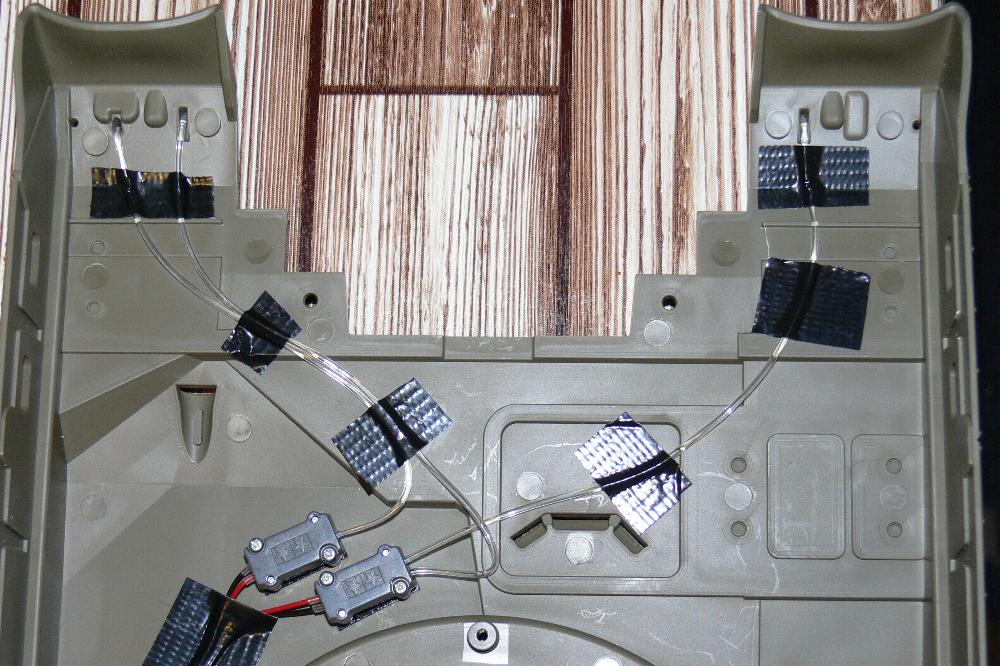

    Vervolgens de fiberglasdraadjes vastgezet met een ander onmisbaar ingrediënt: Ducktape. Want ze lopen boven het (draaiende) loopwerk langs.

    dit bedoelde ik dus met de fibers.....
    blijft toch lastig, ik wou bij mijn leo er leds in bouwen en dan de fibers
    eruit en rechtreeks aansluiten,
    projekt voor een volgende keer.

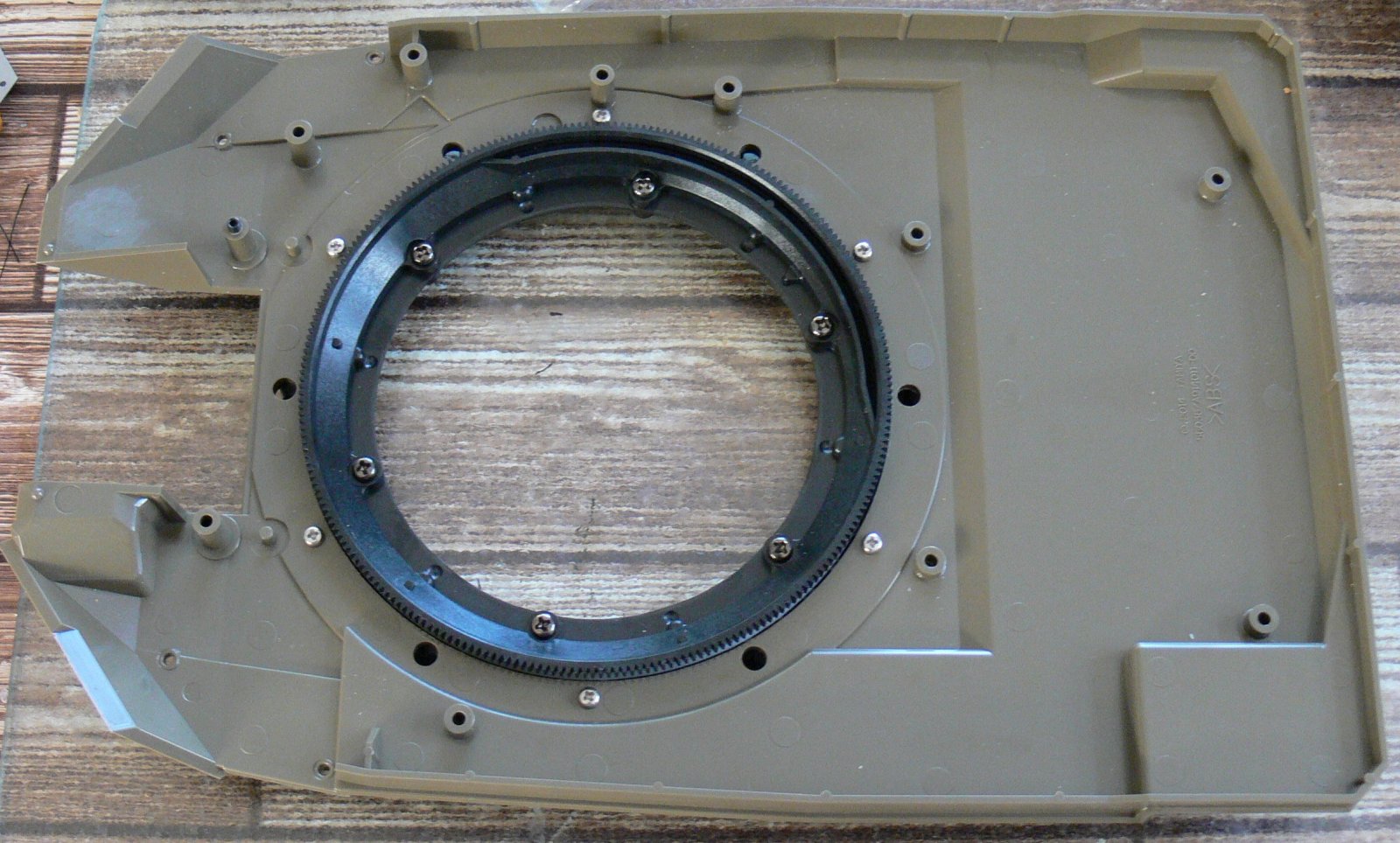

    Buiten is het koud, binnen warm. Tijd voor een update van de Type 10. Gisteren en vandaag heb me gewijd aan het ineen zetten van de torenkrans. Tamiya laat je een mooi systeem in elkaar zetten van een dubbel gelagerde torenkrans. Als het geheel gemonteerd is, draait het uiterst soepel. Complimenten daarvoor. Minder complimenten voor het materiaal waar de diverse grote onderdelen van zijn gemaakt: ABS. Minder stevig dan het "gewone" spuitgietplastic. De onderzijde van de toren is hier bijvoorbeeld van gemaakt.

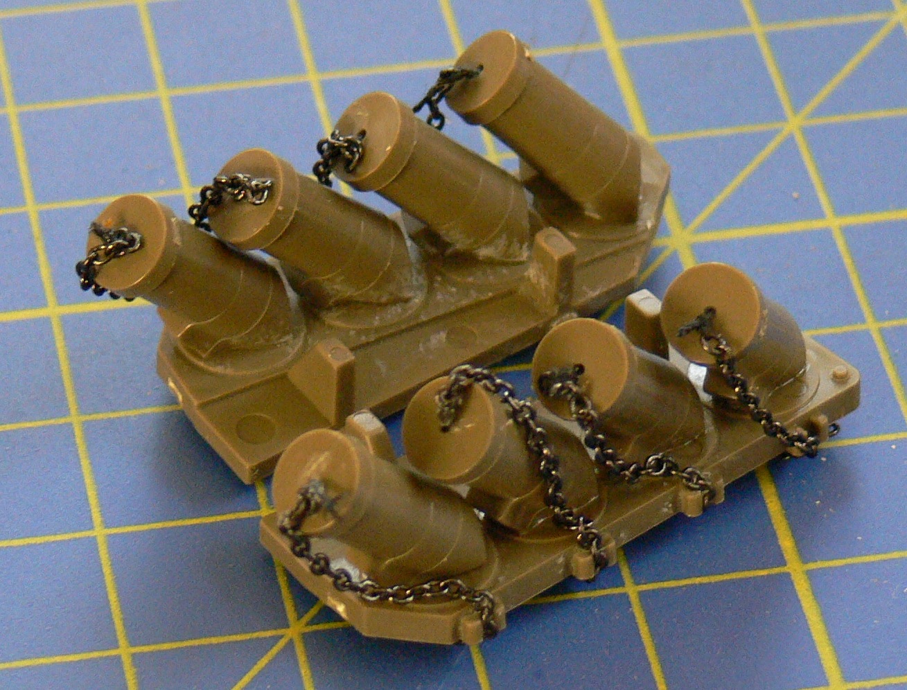

    Twee sub-assemblages waar je "wel even zoet mee bent" zijn de rookgranaatwerpers. Althans: de doppen ervan. Tamiya suggereert dat je een nietje door het kettinkje moet frummelen waarmee de doppen aan de toren vastzitten. Leuk, maar waarschijnlijk heeft men in Japan een kleiner kaliber nietjes. Ik kreeg de "standaard Nederlandse nietjes" in ieder geval niet door de ienieminischakeltjes van de ketting heen. Uiteindelijk opgelost door de kettinkjes met ijzergaren aan de doppen van de werpers vast de maken en het geheel met CA-lijm te lijmen. Let op: als je de rookgranaatwerpers open wilt houden, zul je de werpers moeten uitboren. De wanden hiervan zijn globaal schaal 1 op 1!
