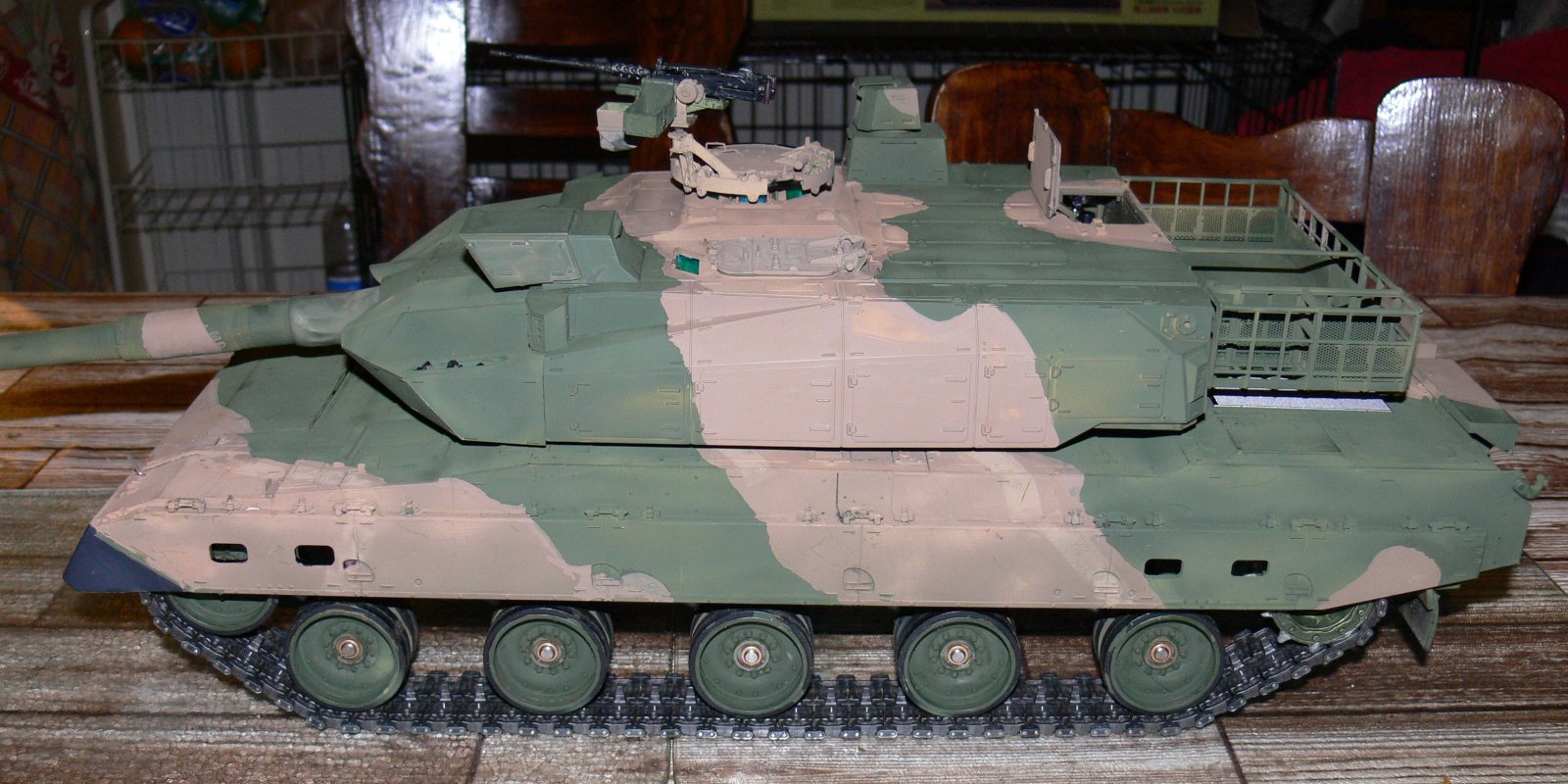

    Zo... De laatste details moeten er nog op en de verlichting moet ik binnenkort gaan modificeren, maar de Type 10 is vrijwel gereed. Ik ben niet helemaal tevreden met dit model. Ja, er zit een goed werkende stabilisator op. (In feite de hoofdreden dat ik dit model gekocht heb, en geen Leopard) Ja, de tank is behoorlijk accuraat qua verschijning. De elektrotechniek is keurig voor elkaar. Maar er zijn ook behoorlijk wat minpunten. Tamiya heeft ingeboet aan kwaliteit. Het plastic is (te) zacht. Het loopwerk veert teveel; mijn tank heeft de neiging om voorover te hellen. De spanwielconstructie is ronduit schandalig goedkoop. De bouwbeschrijving is op sommige punten bijzonder onduidelijk. In de vertraging bevinden zich alleen maar glijlagers. Nergens ook maar één kogellager te vinden. De connectors voor de verlichting zijn zeer fragiel, in feite geschikt om slechts één keer te plaatsen en daarna nooit meer los te maken. De draden naar de verlichting zijn niet deelbaar, wat in mijn optiek een "must" is om boven- en onderromp van elkaar te scheiden. De toren zit barstensvol (prima werkende) electronica, maar door die volheid sluit de bovenzijde van de koepel niet goed. Het kanonschild wil ook wijken, evenals het voorste romppantser, waar de koplampen in zitten. De sluitingen hiervan (met magneten) werken niet. Black-outverlichting met LED's en glasvezel is een goedkope optie, Tamiya onwaardig.
    Wat plaatjes: Zijkant, met het luik om de handel te starten open. De rubber flappen hangen nog niet aan de pantserschilden. De naafkappen zijn niet geplaatst; komt later.

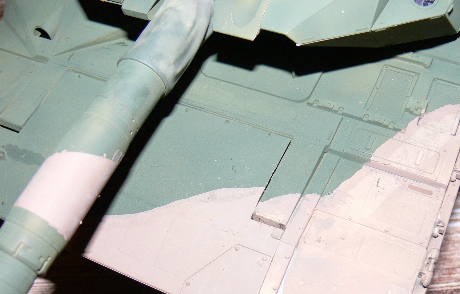

    De spleet in het frontpantser

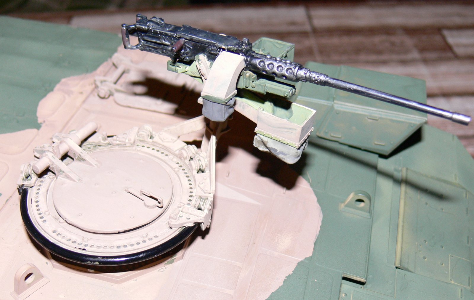

    Commandantenluik met .50

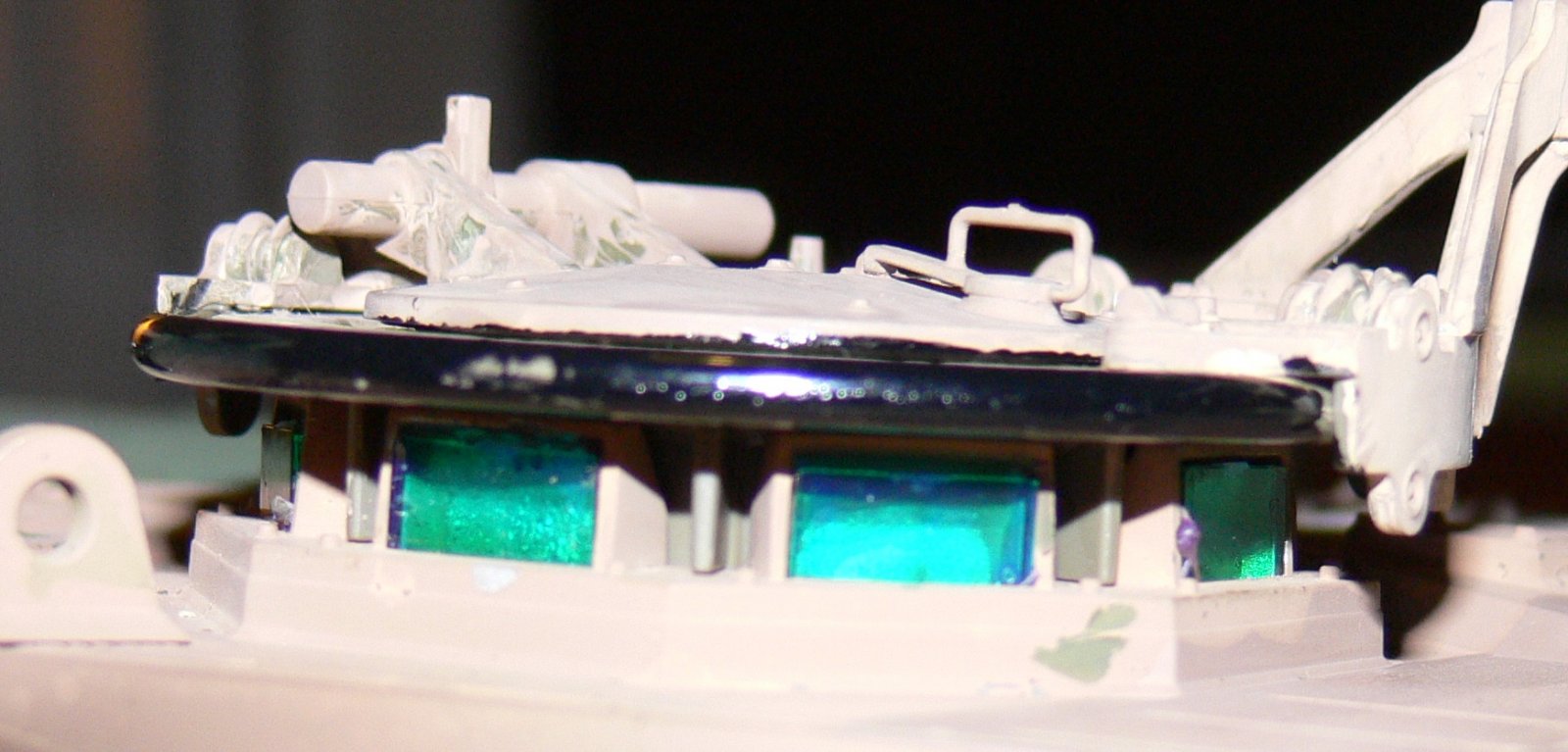

    Periscopen van het commandoluik: het glaswerk aan de binnenzijde geschilderd met clear green en clear blue, binnenzijde periscopen zilver. Affuitring voor de .50 zijdeglans zwart.

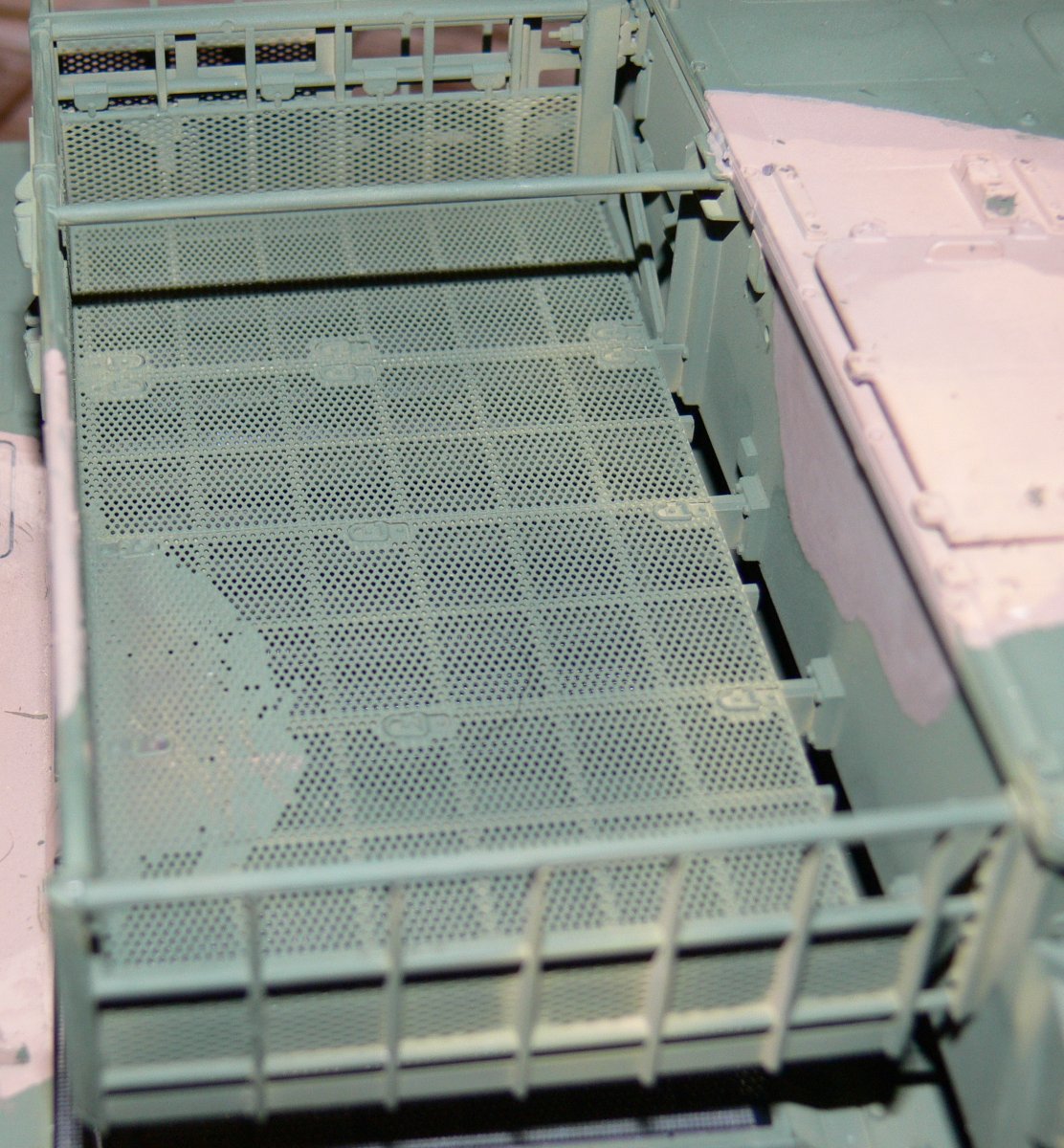

    Turretbasket: Mooi etswerk en een stevig geheel. Dat ziet er goed uit en vraagt om bepakking.

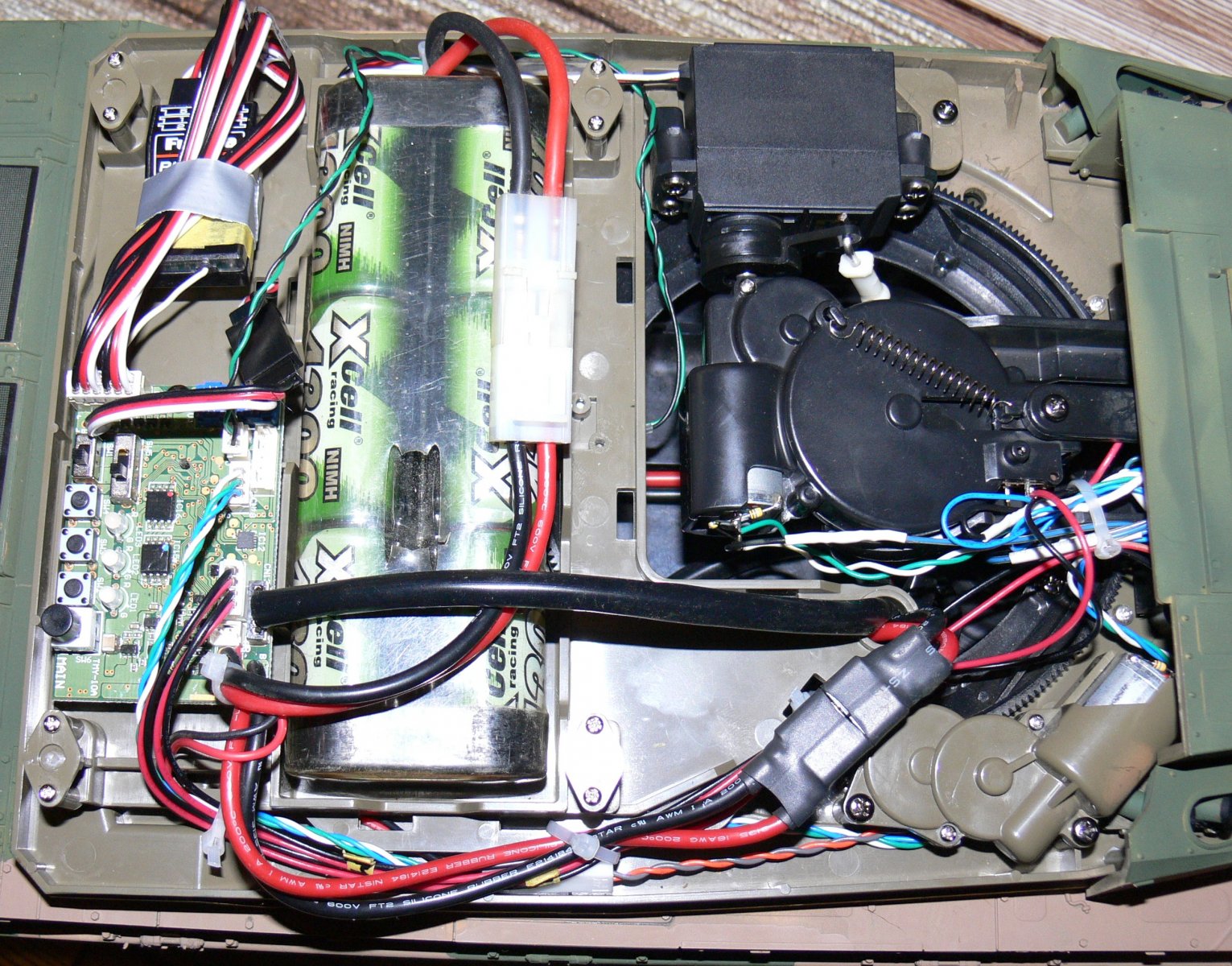

    Interieur van de toren. Je ziet wat voor "dradenzooi" het is. Het lijkt gelukkig erger dan het is, maar Tamiya had er goed aan gedaan om de connectoren voor de accu en voor de voedingskabel richting romp kleiner te maken. Had ruimte gescheeld. Gelukkig had ik nog een kleine 6 kanaals ontvanger, zodat de (bijzonder stugge!!) draden naar de ontvanger enigszins geplooit konden worden. Met de standaard ff7-ontvanger is het vrijwel niet mogelijk om deze draden netjes en plat genoeg weg te werken. Het is zaak om de accukabels en de verbindingskabels tussen toren en romp dusdanig weg te werken dat ze niet boven het terugslagmechanisme van het kanon komen én niet te hoog komen. Anders wipt het bovenste deel van de toren omhoog bij het declineren van het kanon, of het torendak wil niet goed aan de toren aansluiten. De verbindingsdraden tussen toren en romp zijn overigens wél lang en flexibel genoeg om de toren zonder problemen 360 graden (naar beide zijden) te laten draaien.

    Arthur, de accu is het probleem niet... het is de accustekker. De bekende Tamiya-stekker. Op zich prima ding, maar zoooo groooot in de beperkte ruimte...
    Ik heb gekeken of ik het stekkerblok richting ontvanger op de MFU kon vervangen door "gewone" servostekkertje met dun draad, maar helaas... De pennetjes zitten te dicht op elkaar.
    Maar goed, ondertussen een modificatie aangebracht om te zorgen dat het torendak blijft zitten: twee ABS lipjes aan de voorzijde onder het torendak gelijmd, die onder het kanonschild schuiven. Dat werkt goed.
  10. Lex Verkuijl
    Lex Verkuijl
    Lid geworden:
    30 okt 2004
    Berichten:
    4.204
    Locatie:
    Lelystad
    Roel, je kunt anders ook de stekkertjes zelf (mannetje en vrouwtje) uit de plastic behuizing halen, stukje rood en zwart krimpkous ter isolatie van de betreffende polen er omheen, en het geheel is ineens veel kleiner.
