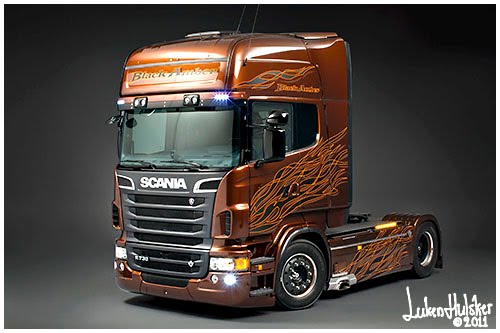

De kleurstelling is naar het voorbeeld van de limited Black Amber editie, daarvoor heb ik al verf aangeschaft? (weet iemand toevallig of je dit gelijk op de het plastic kunt spuiten (autolak) of dat je eerst plastic primer moet gebruiken :confused:)
Plaatje van een black amber, uiteraard enkel de kleur van de cabine en grill niet de tribal achtige onzin.

als je tamiya ts lak gebruikt kun je het gelijk op het kunstof spuiten (wel goed ontvetten bijv met afwasmiddel) en bij autolak eerst een primer spuiten.
wil je dat de metallic kleur mooi gaat glimmen gebruik dan eerst een zilver ondergrond en natuurlijk blanke lak als afwerking.

ook de ts tamiya eerst grondverf voor je de originele lak aanbrengt

Grondverf is bij TS verf niet verplicht.
Ik spuit de TS verf ook meteen op de cabine/lexaan body zonder problemen.
Is het niet goedkoper die eerste laag met primer te doen dan met je duurdere metalliclak, ongeacht of het nu wel of niet nodig is voor de hechting?
Ik heb mijn cabine met Revell modelbouwverf gespoten, alleen verdunnen en spuiten maar. Hiervoor is ook geen primer nodig. Maar voor mijn volgende model wil ik ook autolak gaan gebruiken omdat er dan veel meer kleuren beschikbaar zijn.
Bedankt voor alle reacties omtrend de lak. Ik zal dit zeker meenemen en ga dus gewoon eerst primer spuiten.
