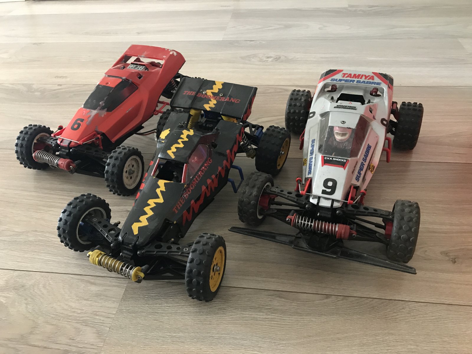

Ik durf het geen restauratie te noemen, want dat zou betekenen dat ik voor een 100% resultaat ga. Mijn doel is om van de drie afgeragde modellen, die bij een grote partij zaten, weer minimaal 1 goede runner te maken. Technisch moet het wel goed zijn, optisch ga ik voor acceptabel. ;)
Wat heb ik:
  • Een lelijke, incomplete Super Sabre
  • Een lelijke, incomplete Boomerang
  • Een acceptabele, bijna complete Super Sabre.
Ik heb het idee dat de Boomerang er nog 1 van de eerste generatie is. In de 2008 (en 2017) rerelease zijn namelijk kleine wijzigingen doorgevoerd die dit chassis niet heeft. Zo is de re-re voorzien van kogellagers bij de differentiëlen, deze heeft echter de originele kunststof (!!) glijlagers met een sluitringetje er tegenaan. Van de Super Sabre is (zo ver ik weet) geen rerelease uitgebracht.
Alle drie hebben ze de nodige actie gezien en daarom is het plastic op diverse plaatsen opgelapt en/of van onbekende schroeven voorzien. Dankzij de re-re van de Boomerang zou het niet al te lastig moeten zijn om eventueel nog aan onderdelen te komen.
Omdat de Super Sabre wat minder gangbaar is dan de Boomerang ga ik proberen die samen te stellen uit deze drie.

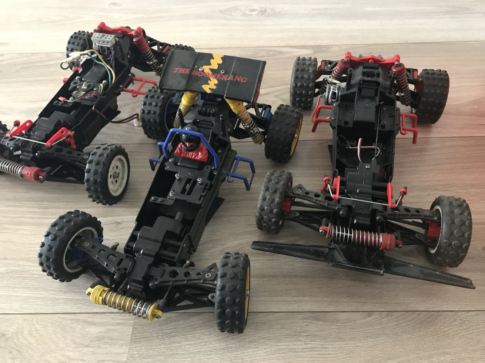

Stap 1 is in gang gezet: alles uit elkaar halen, schoonmaken en inventariseren wat er nog heel is.
Ziet er allemaal behoorlijk volledig uit, op de elektro en een voorbumper na, ik zou voor minstens een Boomerang en 1 Super Sabre gaan!

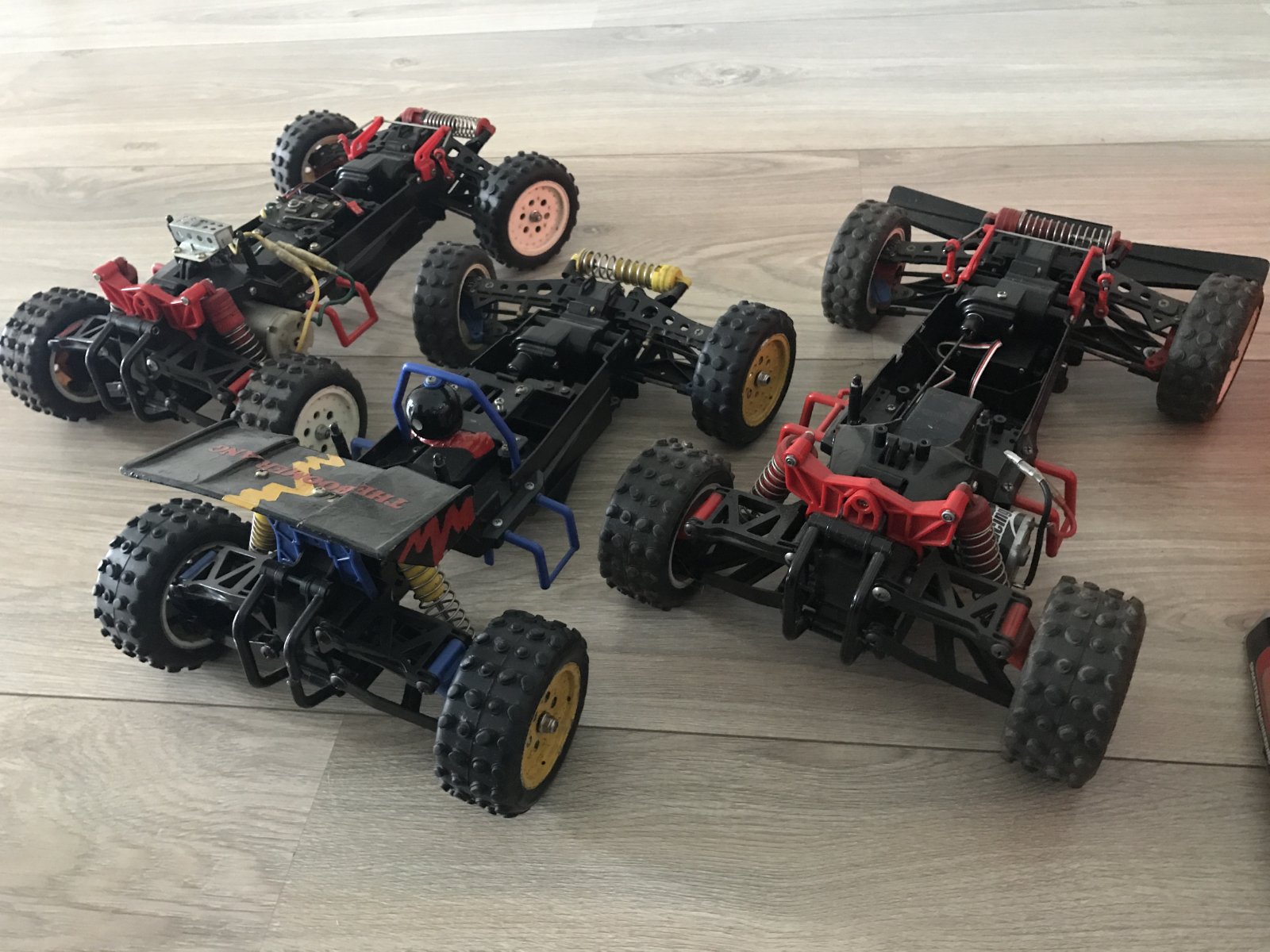

Nummer drie ligt eindelijk ook uit elkaar. Daarbij zag ik gelukkig niet zo heel veel gescheurde onderdelen. Ik heb goede hoop dat 1 nette Super Sabre moet lukken. Voor het tweede chassis ga ik kijken hoeveel extra onderdelen ik nodig ga hebben.

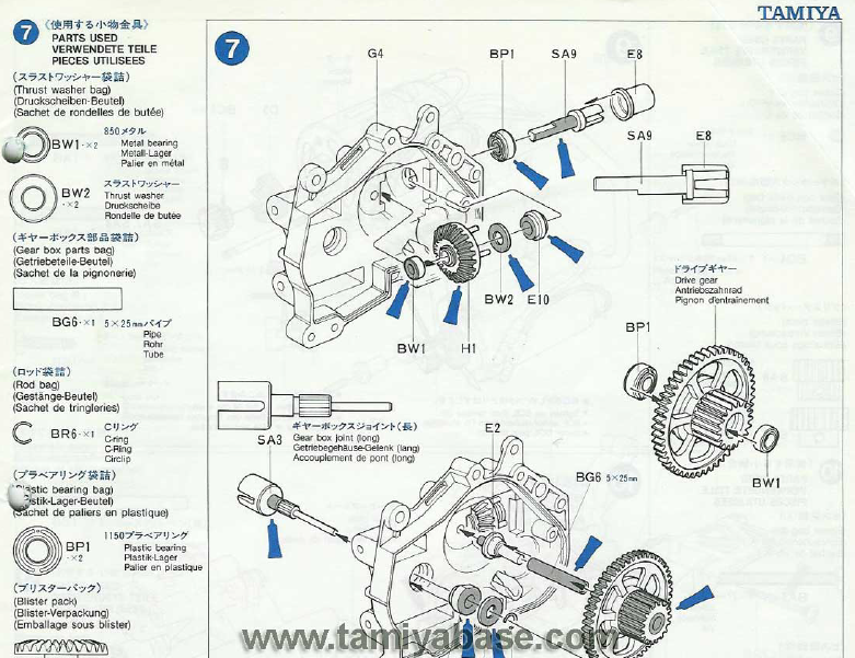

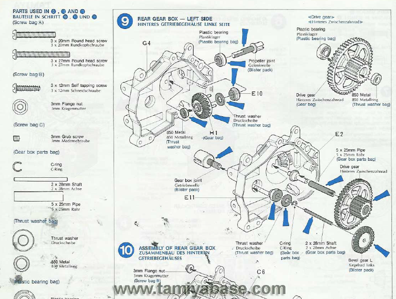

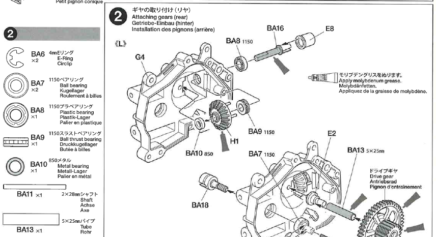

Op basis van de handleidingen concludeer ik dat alle drie de chassis van de eerste generatie zijn. Het zijn dus echt de originele 58055 Boomerang en 58066 Super Sabres. Één van de wijzigingen voor de 58418 re-re Boomerang zit in de tandwielkasten. Hier zijn een kunststof opvulring en een metalen drukringetje (veredelde sluitring) vervangen door een druk-kogellager. Dit lager zat in geen enkele van de drie chassis die ik heb.
Onderstaande plaatjes staan op volgorde van chassisnummer: Boomerang, Super Sabre en re-re Boomerang. Bij de laatste zijn de kunststof ring (E10) en de drukring (BW2 bij de Super Sabre) vervangen door het druklager.
Nu nog even bedenken of ik bij de revisie voor de oorspronkelijke oplossing ga of dat ik toch de re-re upgrade erin zet. Aan de ene kant vind ik het wel een idee om het oorspronkelijke concept te behouden voor deze originele chassis (veel zal ik er toch niet mee rijden). Aan de andere kant ben ik wel van plan alle andere glijlagers te vervangen door kogellagers.... :weetnie:

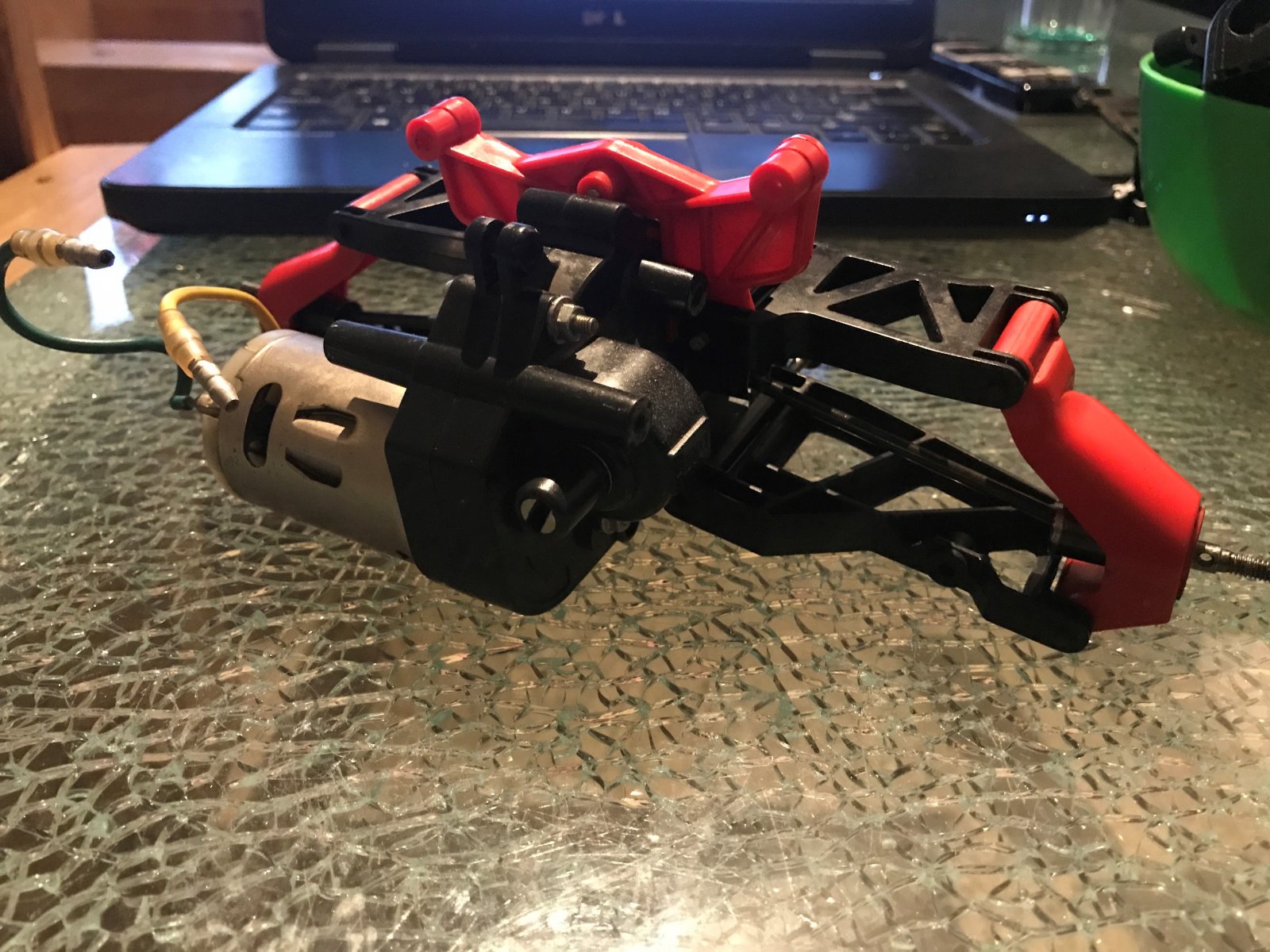

Het resultaat van de demontage: veel bakjes met onderdelen.

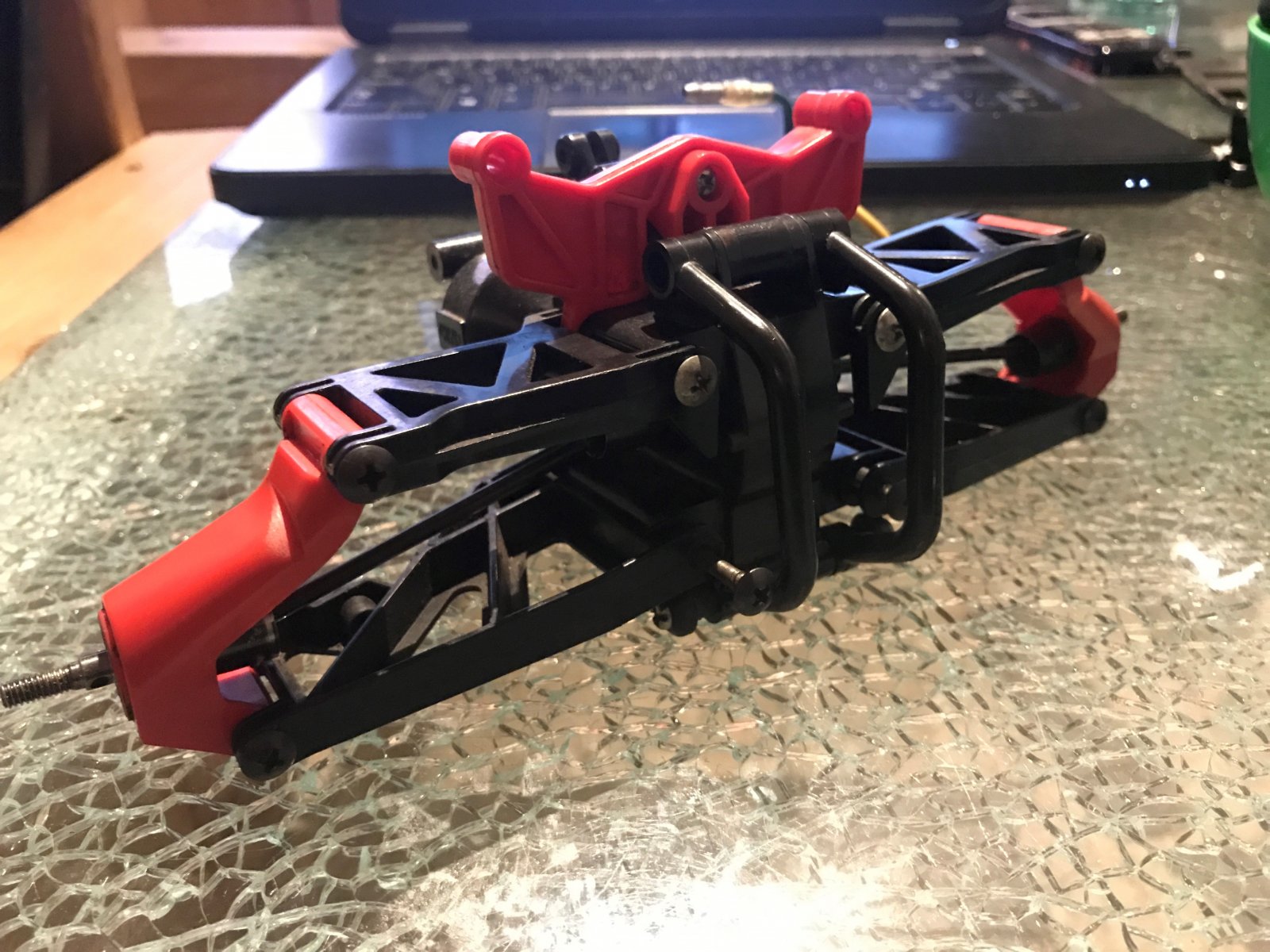

Gisteren ben ik begonnen met de her-bouw. Bij de eerste stappen bleek al dat er maar 1 goede achterste tandwielkast bij zat. De andere twee waren op hetzelfde punt ingescheurd bij een schroefgat (onderdeel G4 op bovenstaande plaatjes). Waarschijnlijk een zwak punt in het ontwerp. Bij het zoeken van de benodigde onderdelen in de bakjes heb ik nog heel wat delen afgekeurd want krom, afgebroken en/of ingescheurd.
Maar goed, dat mag de pret niet drukken. Dus na een tijdje was er een begin van een Super Sabre.
