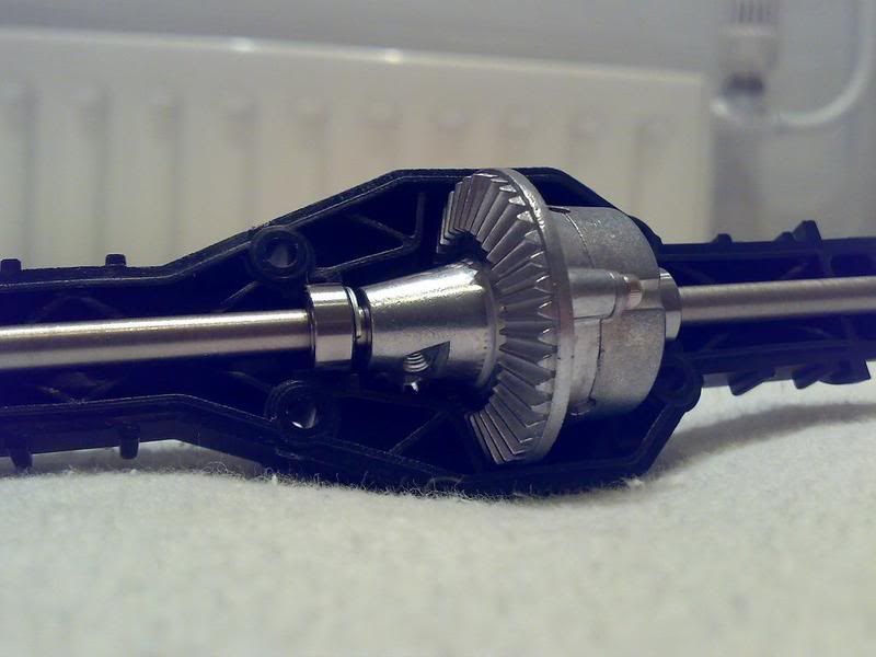

De uitgaande assen van de diffs zijn van staal en zijn dubbel gelagerd. Als ze in het diff zitten, kan het diff geblokkeerd worden door middel van een inbuspen. Deze is eenvoudig te verwijderen als de auto helemaal gebouwd is.
Geblokkeerde diffs zijn een must voor het ruigere werk, omdat je met niet geblokkeerde diffs geen aandrijving meer op je as hebt, zodra 1 van de wielen van deze as van de grond komt. Een nadeel is dat de draaicirkel een stuk groter wordt, omdat de wielen gaan wringen in de bocht. Ik heb ervoor gekozen om de diffs meteen te blokkeren, omdat ik ook over grote en ruige obstakels wil kunnen rijden; daar is de auto immers voor gemaakt!
Als de aandrijfassen eenmaal in elkaar zitten, valt mij op dat ze niet echt soepel draaien. Openmaken en opnieuw in elkaar zetten heeft geen effect. Op internet had ik gelezen dat de tandwielen nog wat op elkaar moeten inslijten. Dat lijkt bij mij ook het geval, dus heb ik met een boormachine de aandrijfassen in laten lopen. Na zo’n 5 minuten draaien voel ik al licht verschil, mooi zo! De assen lopen nu redelijk soepel en de rest mag onder het rijden inslijten.

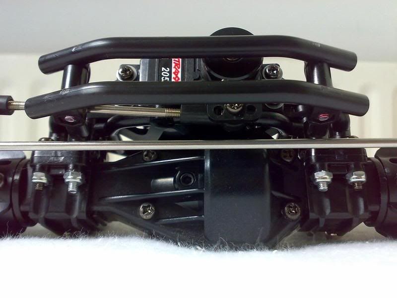

Omdat ik nog niet helemaal tevreden was over het sturen, heb ik 4 wiel sturing ingebouwd en de stuurservo aan de voorkant vervangen door een sterkere Futaba S3305. De Traxxas servo heb ik op de achteras gebouwd.
Het instellen van de 4 wiel sturing op mijn zender is een makkie en na een uurtje sleutelen kon ik het testen. Wat een verbetering! De draaicirkel is nu gehalveerd en het ziet er ook nog eens gaaf uit om 4 wielen tegelijk te zien sturen.

Wat betreft het wringen van de assen, simpel op te lossen.. Ze lopen soepel als ze niet gelocked zijn. Op het moment dat je locked trek je de ene van van de as iets meer naar binnen, waardoor ie druk op je tandwiel gaat zetten.. Oplossing = 1 shim weghalen en ze lopen als een zonnetje..

@ Immo: als je het diff gewoon werkend laat, zal hij inderdaad niet meer wringen, dat begrijp ik. Maar wat bedoel je met het verwijderen van een shim?
Ik heb nu door de 4 wiel sturing geen problemen meer met een grote draaicirkel. Hij is nu zelfs erg wendbaar :) Ik zal binnenkort een paar foto’s ervan maken.

Zie deze foto, als je shim die tussen je e-clip en lager zit weghaalt, volgens mij bij de langste as aan de buitenkant, dan wringt ie niet meer. Dat wringen kan niet goed zijn leek me, dus heb m er tussenuit gelaten.
Zo heb ik t iig op weten te lossen..

Het wringen komt naar mijn idee doordat je diff gelockt is. Het buitenste wiel in een bocht moet een grotere afstand afleggen en wil daardoor sneller draaien. Omdat dit met een gelockt diff niet mogelijk is, gaat het een beetje wringen. Dit effect kan je met het weghalen van een shim toch niet verhelpen? Of begrijp ik je nu verkeerd? :)

Het wringen zit echt in de tandwielen die op elkaar draaien, dat was bij mij in ieder geval zo. Dat de wielen wringen met een gelockte diff is een feit.

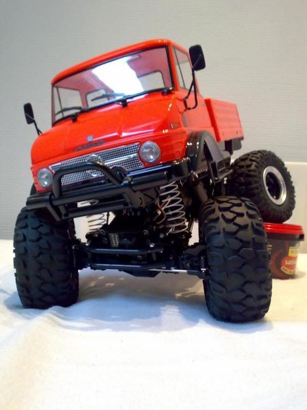

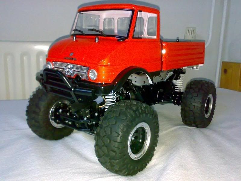

Afgelopen weekend ben ik weer druk geweest met de Unimog kap en hij is nu af! De bezinetank / zijkanten van de kap moest ik op maat maken en aan de kap monteren en helft van de decals (stickers) moest nog worden uitgeknipt en op de kap geplakt worden.
Het op maat maken van de kap zijkanten met geintegreerde spatborden, was nog een aardig klusje. De goede vorm is met een lijn aangegeven op het lexan, maar er zitten veel hoeken en rondingen in het stukje lexan. Een dremel is dan erg handig en na een uurtje prutsen had ik de zijkanten netjes uit de lexan gehaald.
De zijkanten van de kap worden met dubbelzijdig tape, plastic steuntjes en schroefjes aan de kap vast gemaakt. Als het eenmaal zit, zit het lekker stevig en kan het toch nog goed meebuigen met de kap.
De decals voor de kap moet je zelf uitknippen. Het zijn voornamelijk dunne lijntjes voor de raamlijsten, dus weer lekker prutsen en met geduld uitknippen. Er zitten ook zwarte randen bij de decals, die op de bumpers moeten komen. De bumpers zelf zijn al pikzwart gespoten, dus het heeft geen nut die stickers er bovenop te plakken, want dat zie je toch niet. Die heb ik er dus maar af gelaten en hieruit heb ik de raamlijst voor het dakraam (die ik dus transparant heb gelaten) gemaakt.
Hieronder twee foto’s van de bijna complete kap. Nu nog de Tamiya dozen achter op de laadbak zetten en led verlichting erin maken.

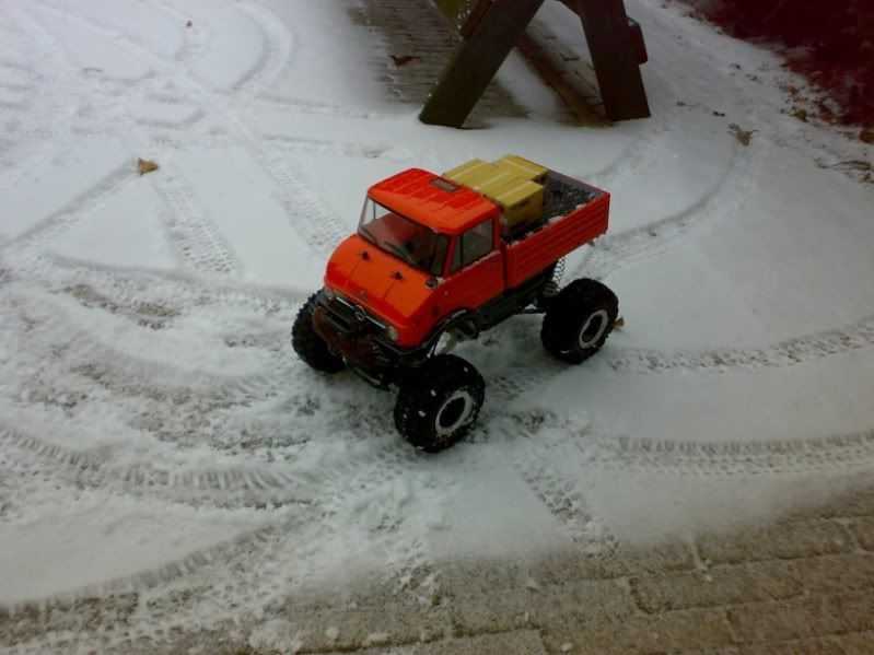

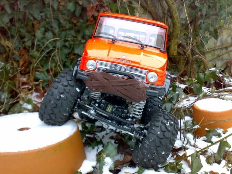

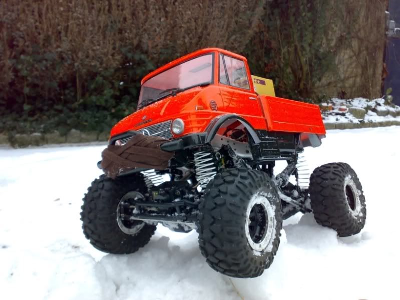

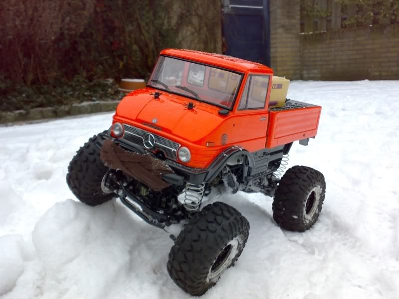

Even weer een kick omhoog na een half jaar! Er ligt nu sneeuw en daar moest ik natuurlijk even doorheen rijden in de tuin :) Hierbij een paar plaatjes van mijn Unimog.
Ondertussen uitgerust met de 'Tamiya dozen' op de laadbak, de Tamiya 35T crawler motor en de barrel springs.
Mooie wagen echtyer 1 ding " stoort" me,
Je ziet de binnenkant van het dak, en de raamspeilen nog , is het een idee deze zwarte te maken ???? (dus aan de binnenkant)
Lijkt vast er goed denk ik..
