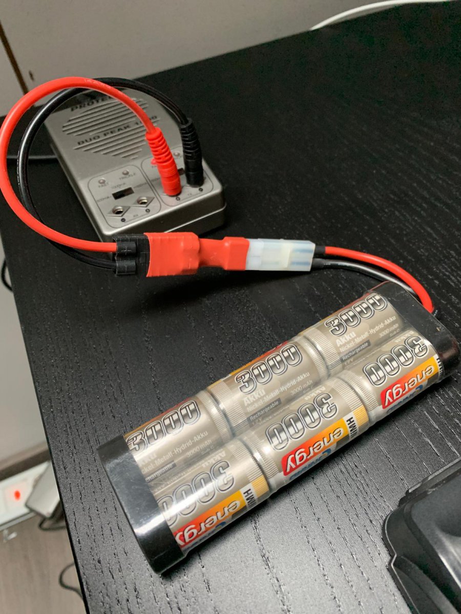

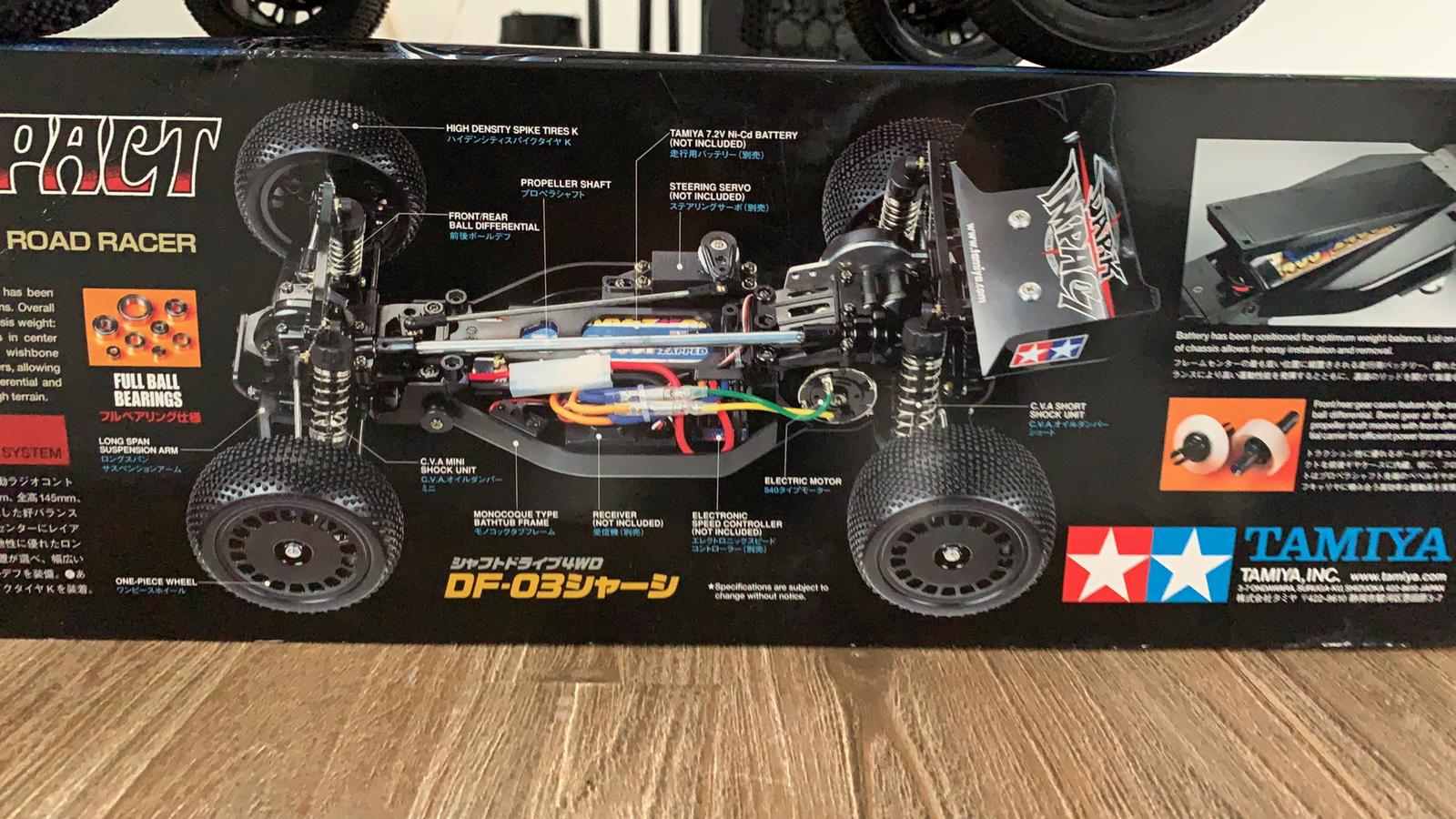

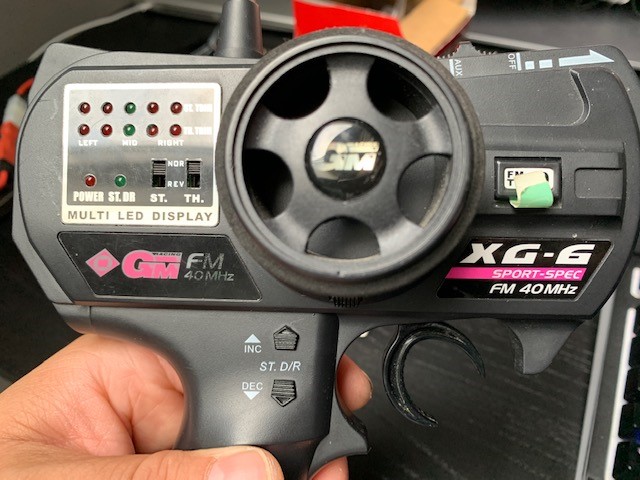

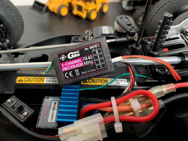

Onlangs heb ik uit de familie een bouwdoos verkegen met een model wat nog niet is gebouwd Ik heb dit model in elkaar gezet. Ik ben echter een complete beginner. Er was ook een zender bij en een ontvanger. Deze heb ik als plaatje geupload. De zender heeft corresponderende kristallen heb ik begrepen. Het accupack is volledig opgeladen. De snelheidsregelaar is nieuw. Conrad. voltvraft. Mis ik hier iets want als ik de zender inschakel en de ontvanger gebeurr er niets. De snelheidregelaar geeft een groen signaal maar geen input. Bedankt voor jullie hulp. groetjes Ferdian
Allereerst hoort de ESC op CH2 dus ik denk dat je de stekkertjes mopet wisselen. Als je stuurservo het wel doet heb je in ieder geval ontvangs, geen beweging op de stuurservo moet je het eerst in het zend/ontvangst gedeelte zoeken. Heb je wel beweging op de stuurservo zal je de calibratie van de ESC moeten doornemen. Let op, hier kan de TH REV schakelaar een rol in spelen.
Maakt niet uit, een beetje onduidelijk maar het stond wel in de manual welk kanaal welke wa. Maar je zou dan op zijn minst op het gas de stuurservo moeten hebben zien bewegen
