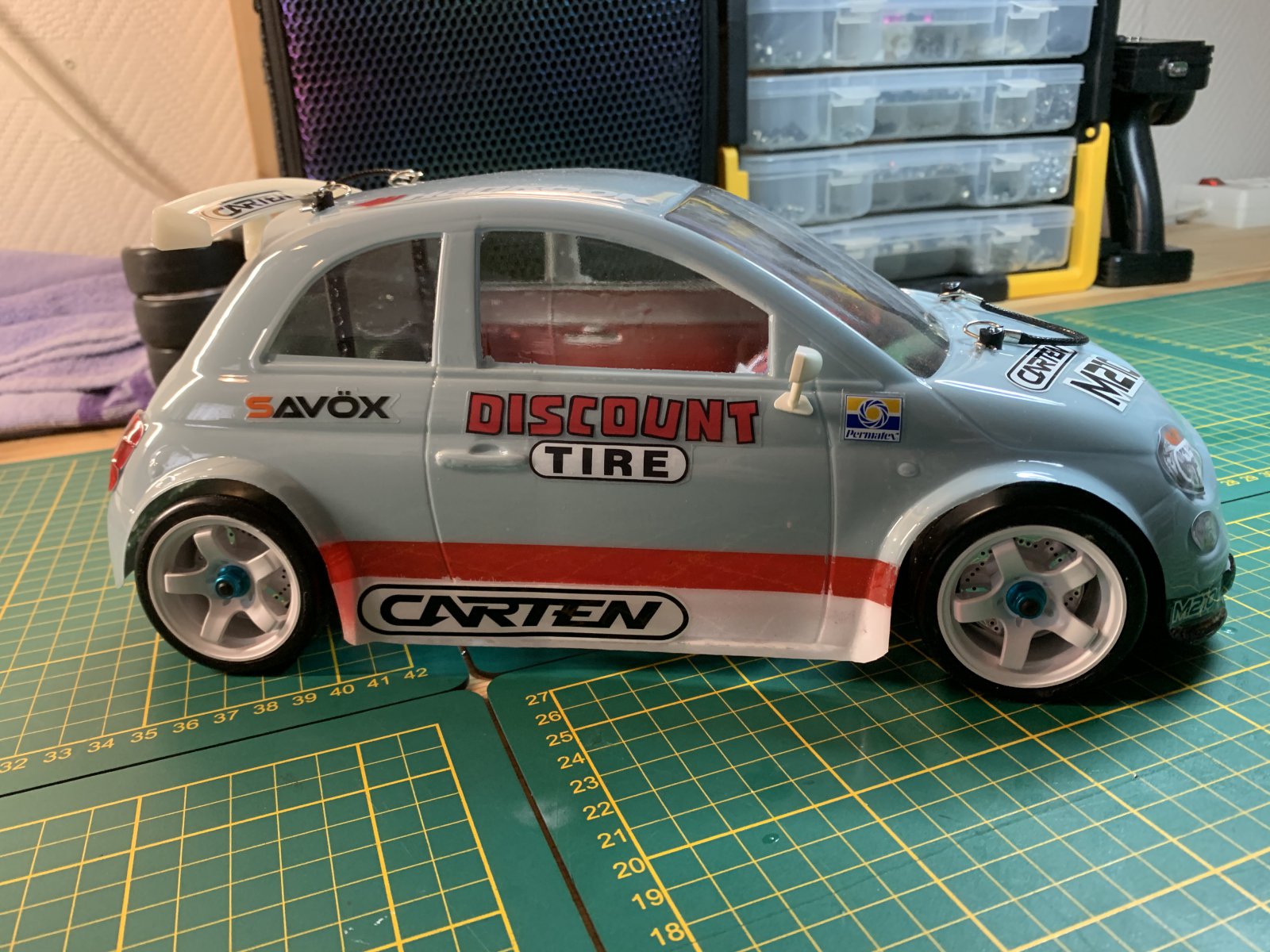

    Een tijdje geleden de oude Tamiya M-02 weer uit de kast gehaald. Met deze auto heb ik nog Tamiya Cup gereden eind jaren '90. Helaas is er te veel versleten om nog fatsoenlijk mee te rijden, daarom onlangs een tweedehands (ongebruikt) M-05 chassis gekocht om de Abarth weer te kunnen laten rijden. Ook nog nieuwere type draagarmen besteld waarbij de rijhoogte instelbaar is, want deze staat wel erg hoog. Shocks komen van een TC. Foto met originele oude wielen en nieuwe Mini Cooper wielen (en gepimpt met wielen van een drift auto).

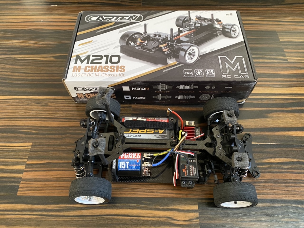

    Heb de smaak van het rijden met een M chassis weer te pakken gekregen, daarom ook nog een nieuwe Carten M210 gekocht om een beetje op straat te blijven rijden zolang dat in clubverband niet kan.
    De M210 wacht nog op motor/esc en een nieuwe kap die besteld zijn.
    Iemand van hier al ervaring met deze auto ?

    Inmiddels nieuwe kap voor de M210. Met nieuwe Tamiya wielen en 60D super grip banden. Helaas nog geen motor en regelaar.
    Laatst bewerkt: 1 mei 2020

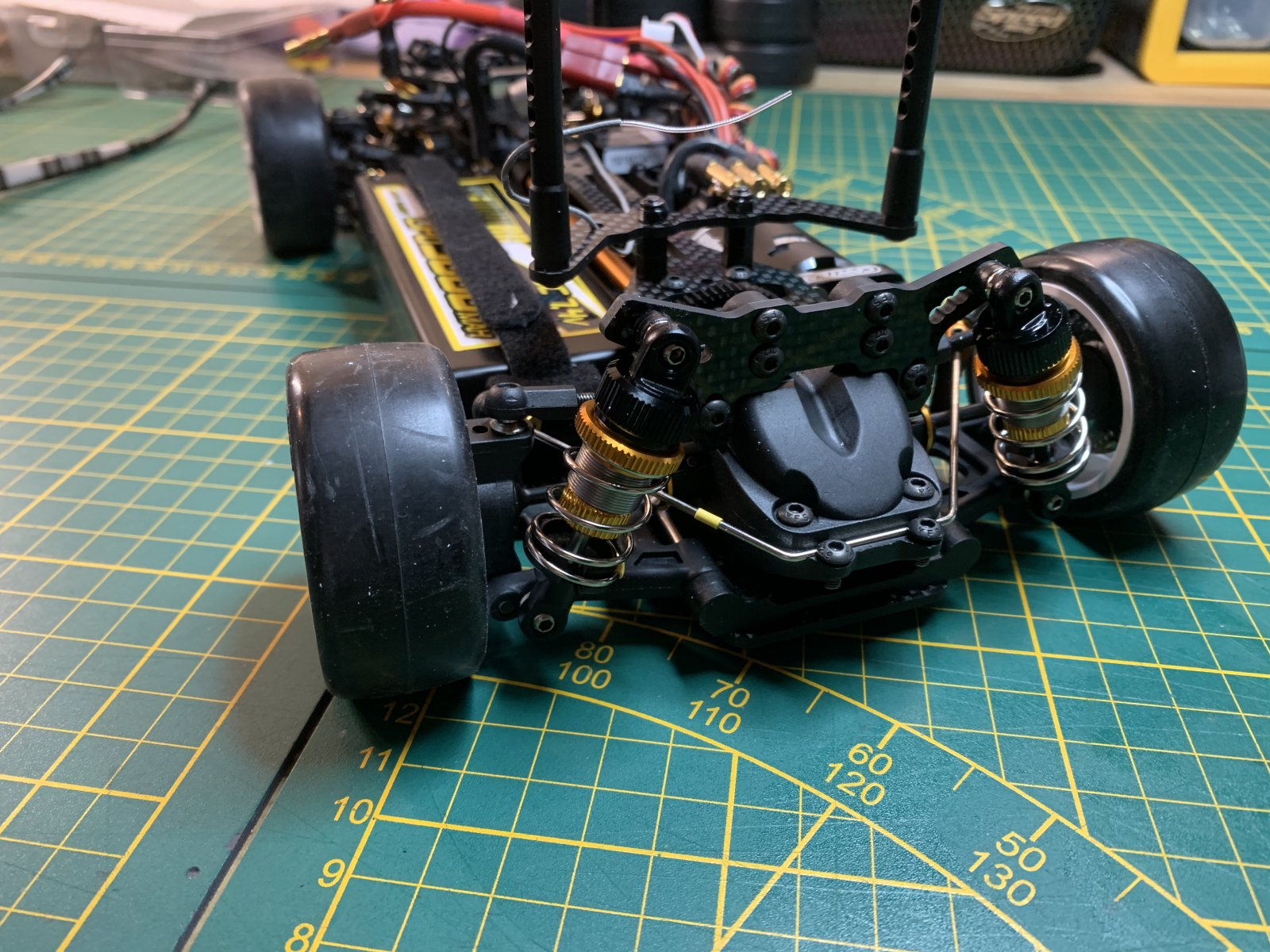

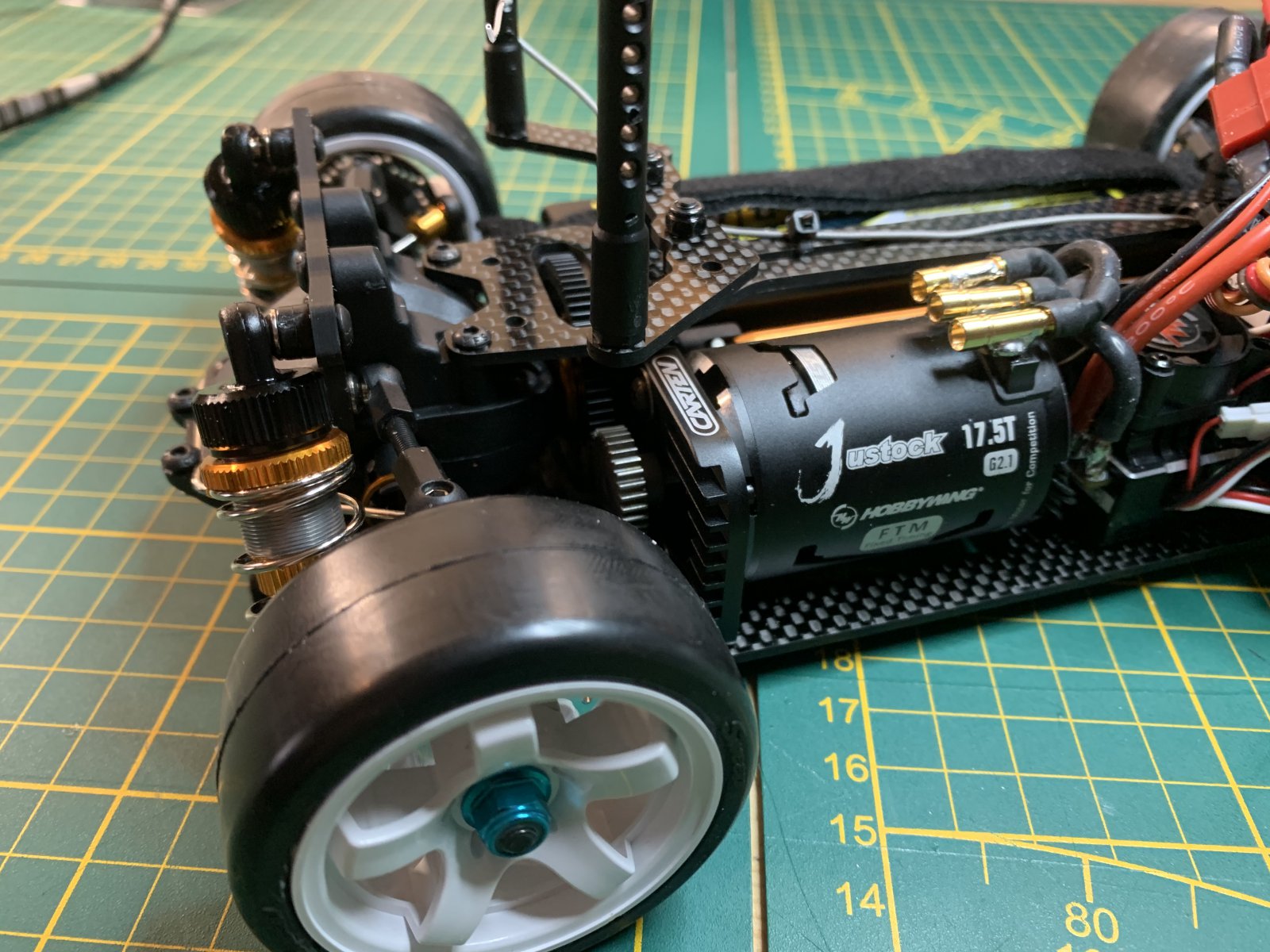

    Ik heb het chassis van Carten ook binnen.
    Door het carbon lijkt het heel mooi maar het is een heel ouderwets concept.
    Met zijn 89,- heb je wel heel veel voor je geld.
    Er past alleen een low profile servo in, en alleen blokaccu’s.
    De standaard dempers zijn ronduit slecht en zullen zsm worden vervangen door instelbare.
    Word vervolgd..

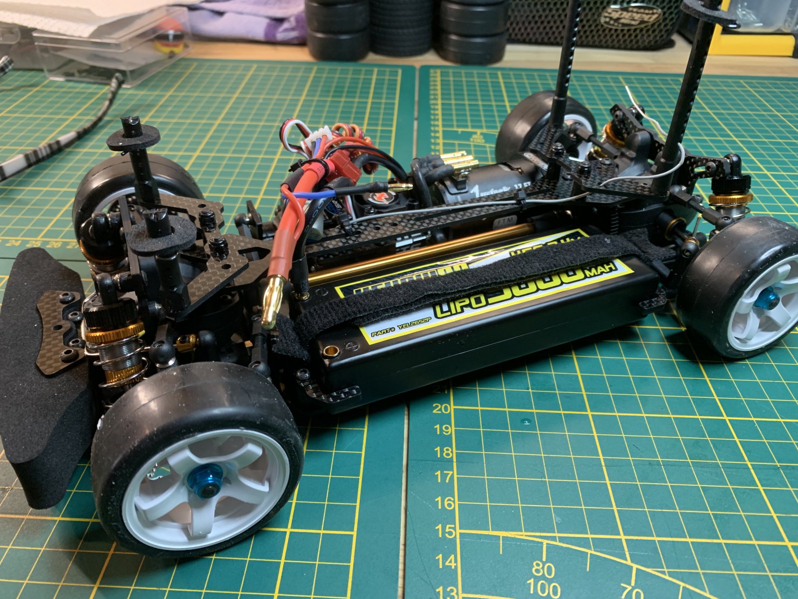

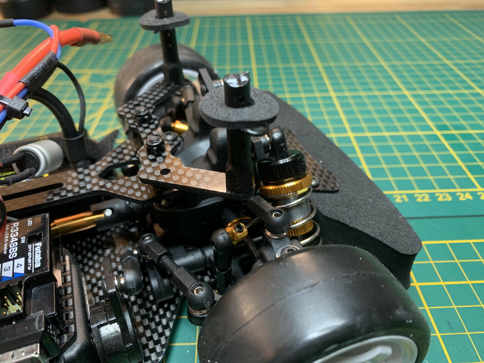

    Optie dempers erop en stabi voor en achter.
    Bijgevoegde bestanden:

    De Carten M210 heeft een paar ritten gehad, en ik moet zeggen dat hij niet slecht rijdt echter komt hij niet in de buurt van de snelheid van de Tamiya M07R.
    Ze hadden allebei dezelfde electronica.
    De Carten is een hele onrustige auto en stuurt vooral heel onrustig. Ik denk dat dit komt omdat de stuurinrichting een rail is en daardoor niet snel genoeg kan reageren.
    Voor mij is de Carten geen blijvertje.
