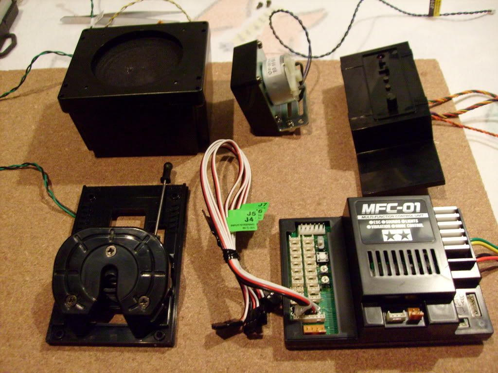

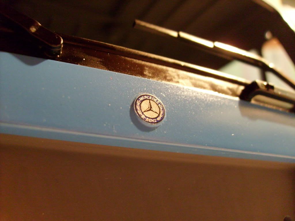

Hier dan een paar foto's, ik heb er wel 150 gemaakt dus laat ik maar een selectie zien. Hij moet 'French Blue' TS-10 met 'Semi gloss black' worden, ik ben al aardig ver en moet alleen nog even wachten totdat het blauwe spuitbusje in de winkel ligt ;).

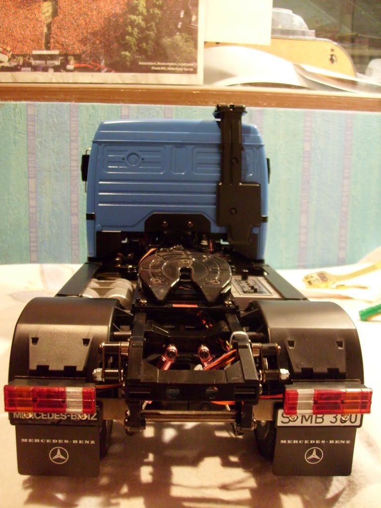

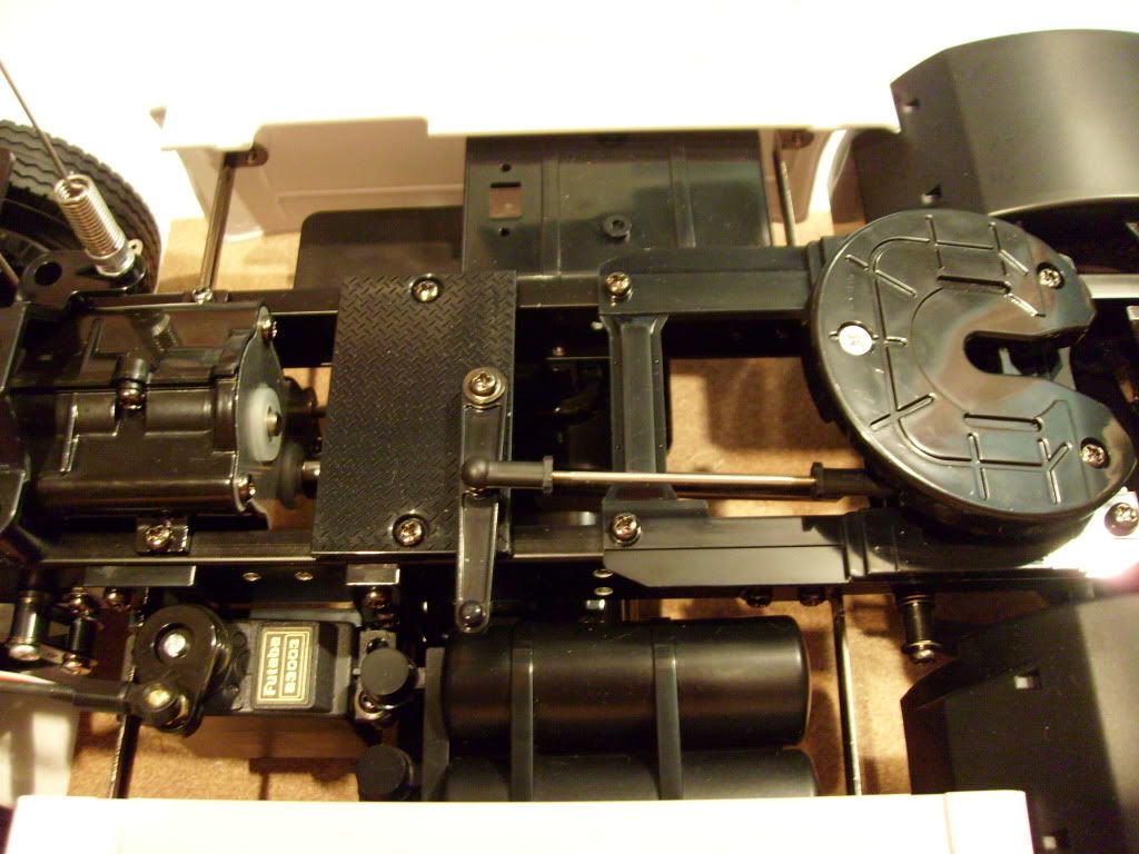

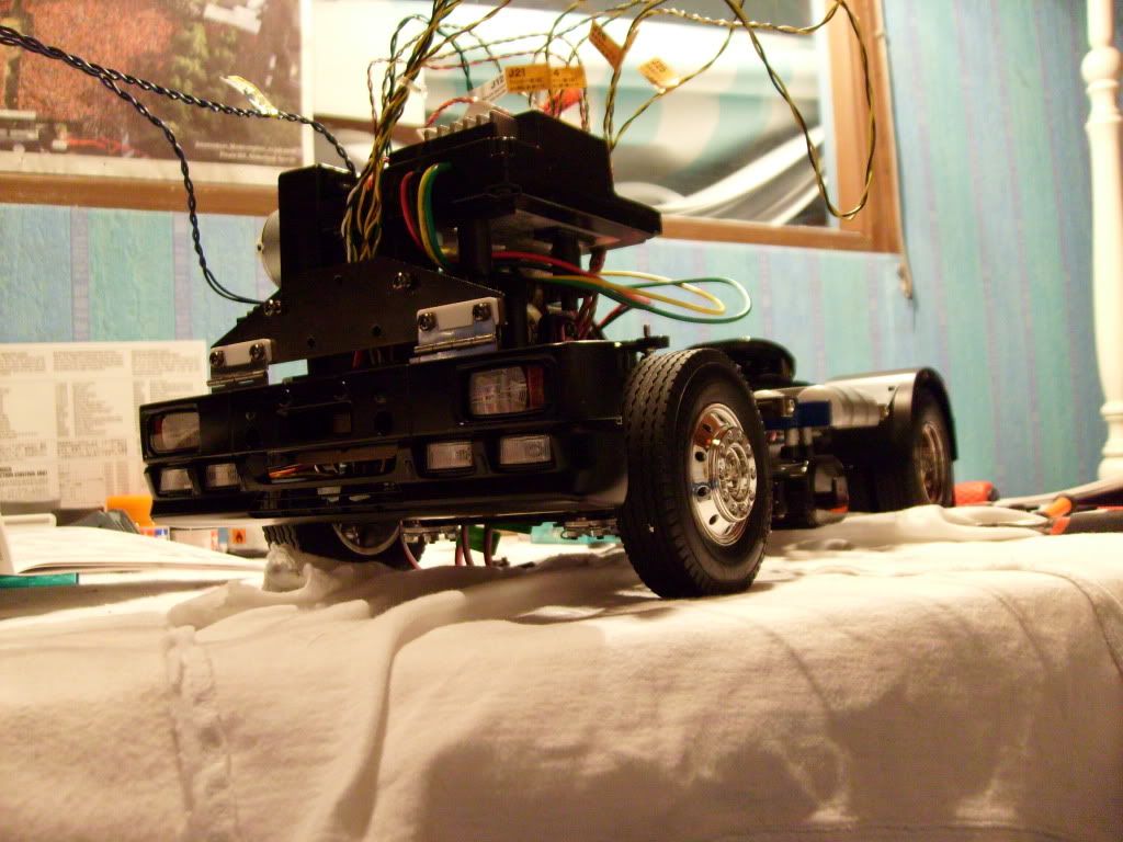

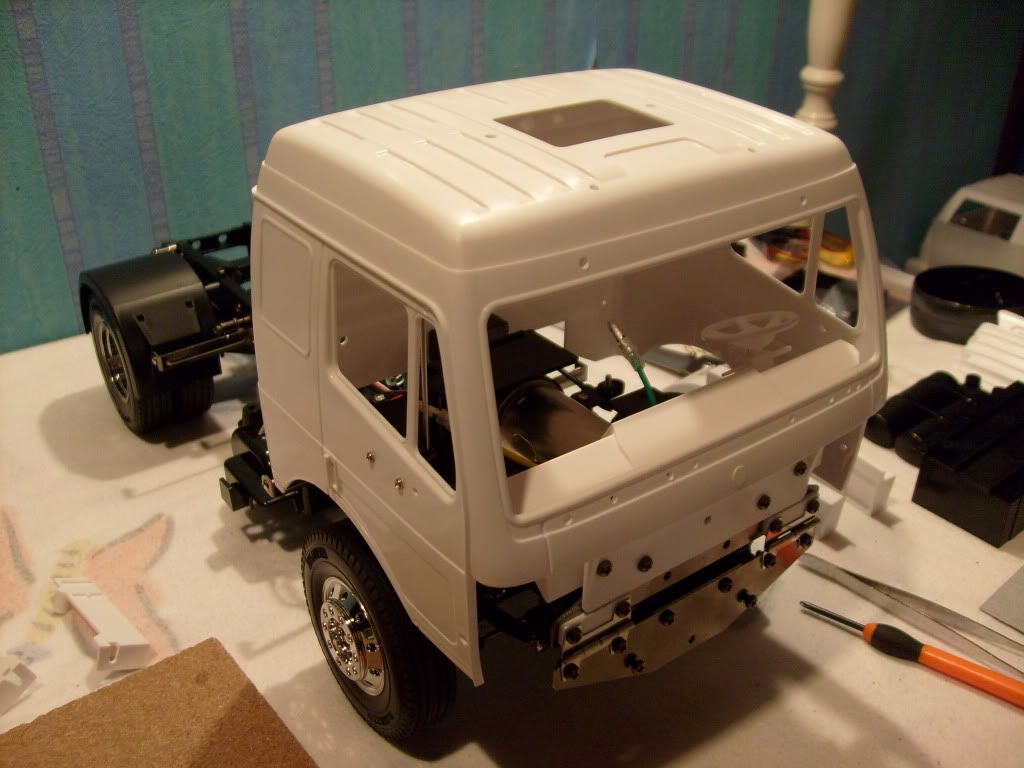

Ik heb er ook een MFU (MFC-01) voor gekocht. Deze is eigenlijk niet gemaakt voor de 1838ls die uit 1995 komt terwijl de MFU in 2003 gemaakt is, wel is er ruimte voor de ''electical unit'', maar ben toch maar voor het beste gegaan:rolling:.

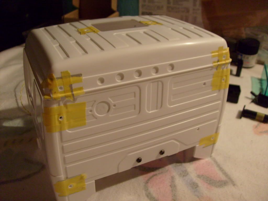

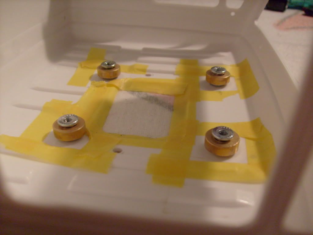

Kijk vooral naar de foto's hoe ik de mfc en trilmotor erin heb verwerkt, het koste aardig wat tijd om de beste oplossing te vinden. Ik wil geen windkap op mijn truck dus heb ik ook de speaker schroeven niet in het dak geboord maar gewoon moeren aan de binnenkant geplakt met secondelijm.

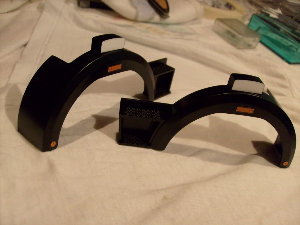

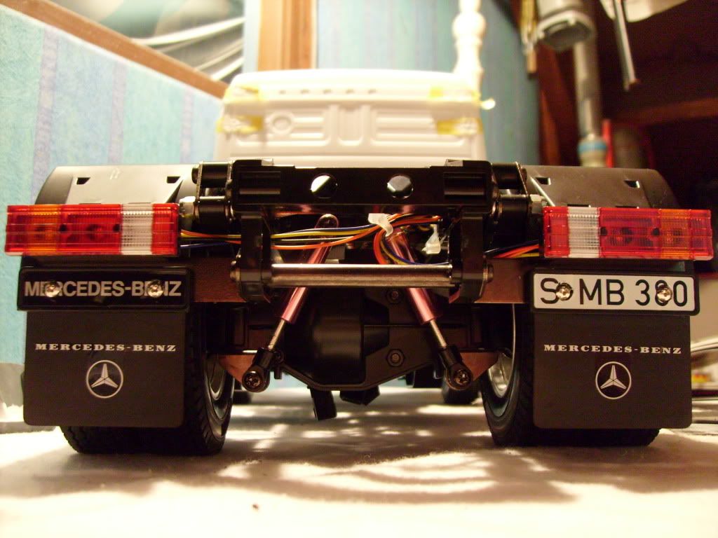

ik heb een klein vraagje, bij je achterlichten, zitten daar 2 of 3 gaten?
Bij mijn volvo zitten er 2 gaten in maar ik zie niet hoe ik al die lichten er dan moet in plaatsen :s

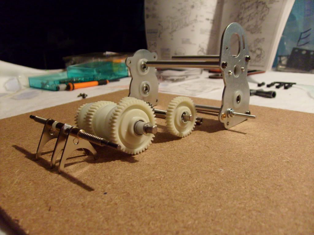

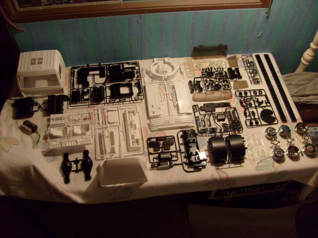

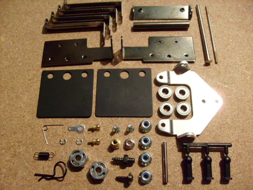

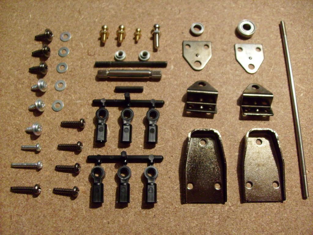

haha rottierood:D Ik moet alles wel netjes neerleggen, om goed in mijn hoofd te krijgen welke onderdelen er allemaal zijn. Het is me nog steeds gelukt om een keer 3x10 mm schroeven te gebruiken ipv 3x8 mm (en ik maar denken dat Tamiya mij belazerd had:rolleyes:).

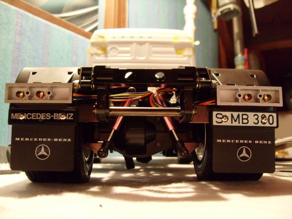

Seeyah toevallig heb ik hier nog wat foto's van. Bij de Globetrotter en MB is er achter plaats voor 2x rood LED en 2 x oranje LED lampjes. Dit is ook de enige plek waarbij je de 'metalen balkjes' achter de led moet buigen.
Je zou denken dat er plaats is voor 8 led lampjes, maar er zitten er maar 4. (misschien dat 6 mogelijk is na aanpassing) ik heb namelijk nog 5 licht-draden met 1 of 2 LED-jes over.

Zo is het ook bij mijn Volvo Feraz, maar op de mfu zitten er ook toch nog achteruitrijlichten? maar daarvoor is er toch geen gat voorzien? jij hebt ook enkel de richtingsaanwijzers en de stop/rijlichten geplaatst?
Ik heb 2 gaten erbij geboord en er twee plaatjes tussen gezet:
Alleen moet er nog een lampje bij aan de andere kant.

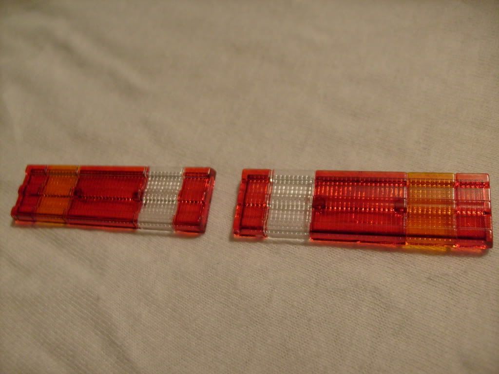

hoe en waarmee heb je de witte achterlichten gekleurd
is dat met verf gedaan?
Nee dat heb ik gewoon transparant gelaten, het lijkt net kristalkleurig maar dat komt omdat de binnenkant aluminium X-11 is geverfd.
Voor rood X-27 en oranje x-26 (beiden clear)
Tobi dat heb je zeer mooi opgelost:p ik denk er ook over om zoiets the doen de J-16 lamp kan daar mooi omdat er 2 ledjes op zitten.

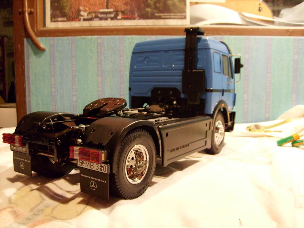

Nou hij is eindelijk af, :p. Ik zoek eigenlijk alleen nog een soort van alcoholhoudende zwarte viltstift om de ''deurspleten'' te verfen
MVG, Feraz. (en nu gaan we de trailer bouwen;) )

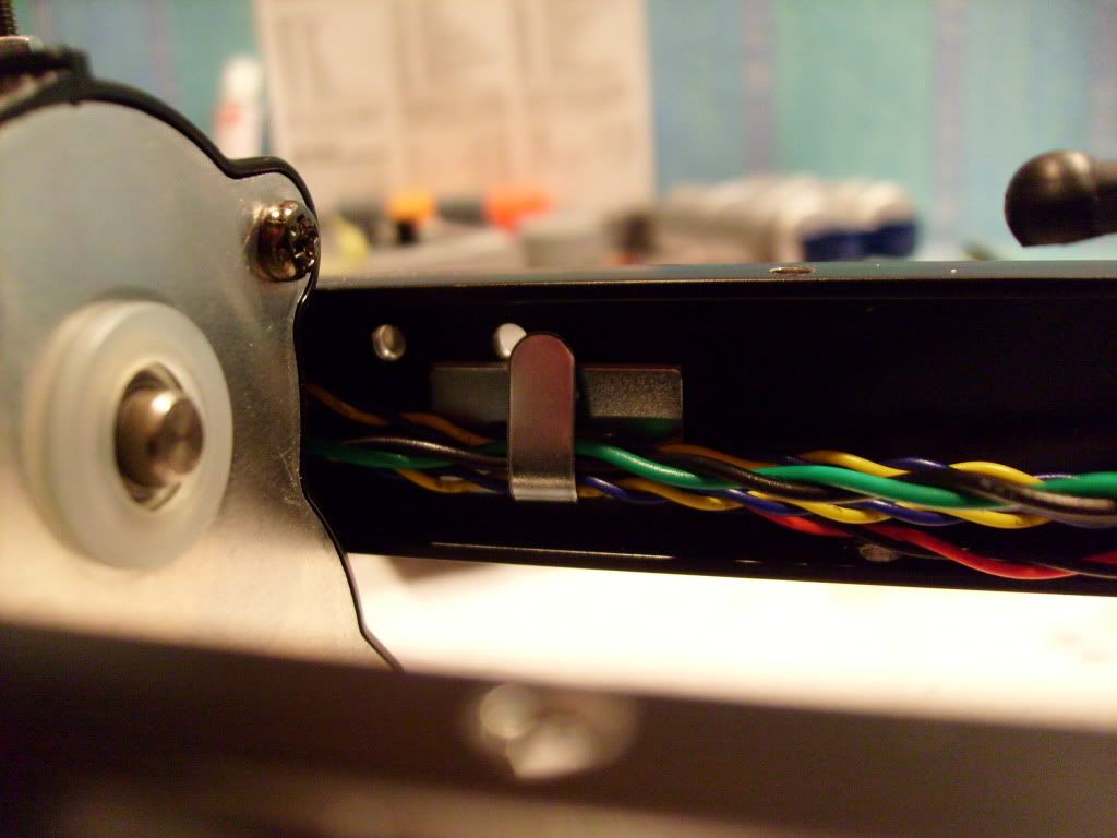

maar als ik zie wat kabeltjes er in zitten krijg ik al buikpijn,
en ik moet dat nog allemaal inbouwen.

Jaa.. het is zo'n warboel met draden als je de carrosserie loskoppelt, maar het is nou eenmaal niet anders. Interieur gaat er niet meer in, dan had ik de MFC rechtop moeten zetten (maar dan kan de carrosserie denk ik niet vrij bewegen.)

Is de Mfu op een scharnierend plaatje zetten geen oplossing? Volgens mij ben ik dat al ergens tegen gekomen ;)
