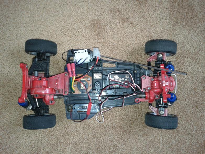

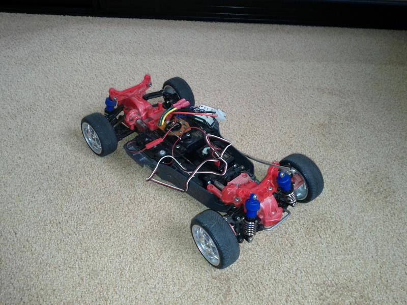

Ik ben momenteel bezig de auto deel voor deel uit elkaar te halen, helemaal schoon te maken, en vervolgens weer in elkaar te zetten.
full
Zo ziet hij er dus momenteel uit
full
Nu heb ik gelijk al een vraag:
Als ik de de banden een beetje heen en weer wrik, dan hebben ze redelijk veel speling. Ik denk zelf dat dat komt door de lagers(die zijn van plastic). en welke maat heb ik hiervoor nodig?

Grote kans dat het 5 x 11 x 4mm lagers zijn, die worden door Tamiya veel gebruikt en als je op eBay kijkt naar lagersets voor de TA-02, dan is deze maat de enige die in genoeg aantallen erin zit om als wiellagers te kunnen dienen.

De demper achter had ik er al afgehaald, toen ik erachter kwam dat ik geen foto's had gemaakt... vandaar..
