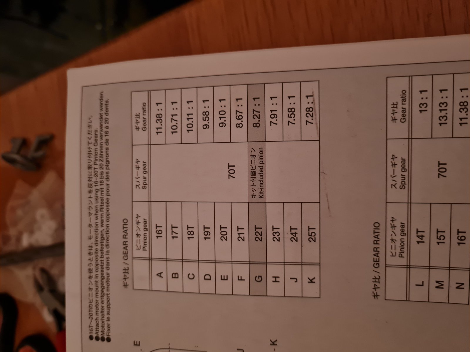

Hallo Ik heb net een tamiya tt02 4wd inelkaar gezet Alles volgens het boekje aangezien het m'n eerste is. Nu heb ik het probleem dat de auto wel vooruit maar niet altijd achteruit gaat en de motor word warm ook hoor ik de motor als ik de achteruit bedien. Het aandrijf gedeelte loopt mooi soepel. Zowel voor als achteruit motor zit op de bevestiging G Setup Tamiya tt02 chassis Tamiya tble-02s esc Tamiya 540 motor Carson reflex wheel pro 3 Graag hoor ik jullie suggesties wat dit kan zijn
Zit de pinion niet los op de motoras? Iets stoms maar je weet nooit. En kan verklaren waarom je de motor blijft horen...
Controleer de montagegaten van de motormount, soms wil dat standaard uit de doos verkeerd zijn tov de gebruikte pinion.
Nee, de motormount van een TT01/TT02 heeft een aantal gaten voor de montage van de motor. Iedere positie is perfect voor een bepaalde tandwielverhouding maar vanuit de fabriek is de motor al gemonteerd en komt het wel eens voor dat die niet in de juiste positie geschroefd zit.
Dus de randwueken zaten re dicht bij elkaar, veel spanning ipv wat speling. Ook nog gehad. Goed dat het opgelost is
