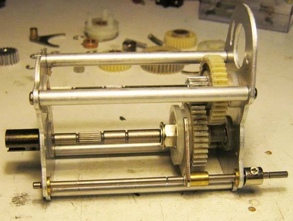

Ik overweeg om een Tamiya versnellingsbak in te korten, dwz alleen de eerste versnelling over te houden.

De video in Cor's bouwverslagje werkt wel nog, daar staan heel wat foto's in, zou moeten lukken om vanaf daar na te maken?
Of gewoon zelf openen, laten draaien in 1e versnelling, alle stilstaande tandwielen verwijderen, en dan zien welke assen/behuizingen ingekort kunnen worden.
Hier een foto
foto is er eentje van Cor. Zelf gebruik ik de tamiya versnellingsbakken niet neemt te veel ruimte in, en steekt vaak nog een stuk onder de cabine door wat ik niet mooi vind.
