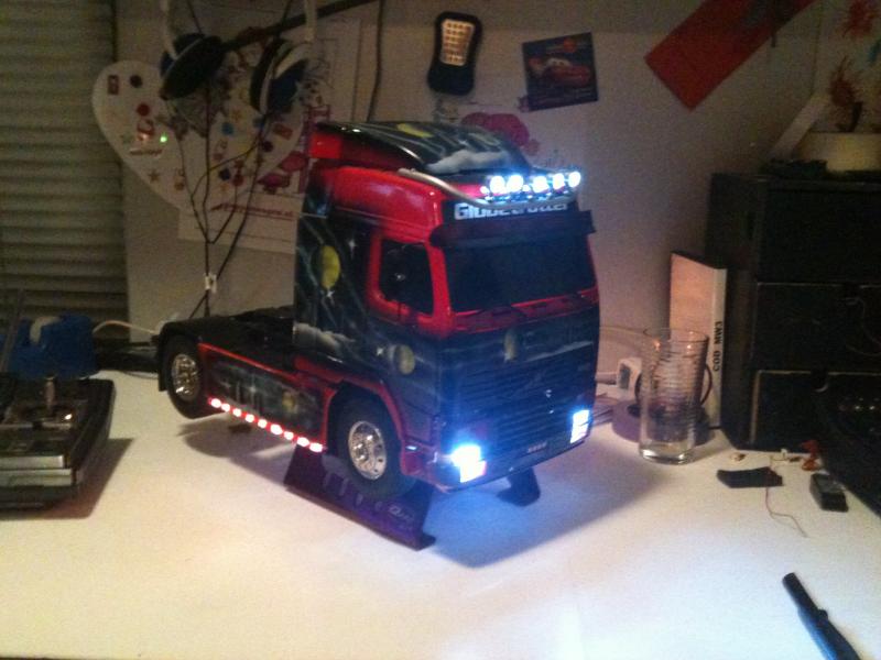

Ik heb een tamiya volvo staan die ik uit elkaar wil gaan halen en een ander model(chassis)van wil gaan maken.
Nu heb ik al veel topics gelezen maar wat kun je nu als beste gebruiken als je een chassis wilt verlengen.
Ik wil ongeveer de lengte van de Mercedes bakwagen halen.
Graag jullie advies/mening over hoe je het beste kunt verlengen.
Hieronder het model wat uit elkaar zal gaan.

Wat is het beste? Dat zal ook van jezelf afhangen. Kun je en wil je echt verbouwen, zelf gaatjes boren, beetje dremelen etc. Dan zou je ook naar een bouwmarkt kunnen en daar de wat goedkopere U-profielen halen. Houd je van meer kant en klaar spul, dan kun je inderdaad beter de modelbouwshops afschuimen.
alfer profielen komen t meeste in de buurt van de tamiya profielen qua maat
mooiste is de balken van de mercedes te nemen
hoef je niks te tekenen en boren en is gelijk in kleur
als je langer wilt kan je ook de knight hauler balken nemen maar dan moet je achter wel boren
want de mercedes heeft maar een kort bakkie erop zitten hoor,

Nou het probleem is door een vriend van me (topgun) beantwoord.
Hij had nog chassisbalken liggen van een aeromax .
Topgun bedankt en we gaan beginnen.

Ik moet hoogstwaarschijnlijk toch zelf chassis balken maken wat het komt niet uit.
Het lijkt dat de chassis balen van een aeromax te kort zijn om een haakarm systeem te maken.
