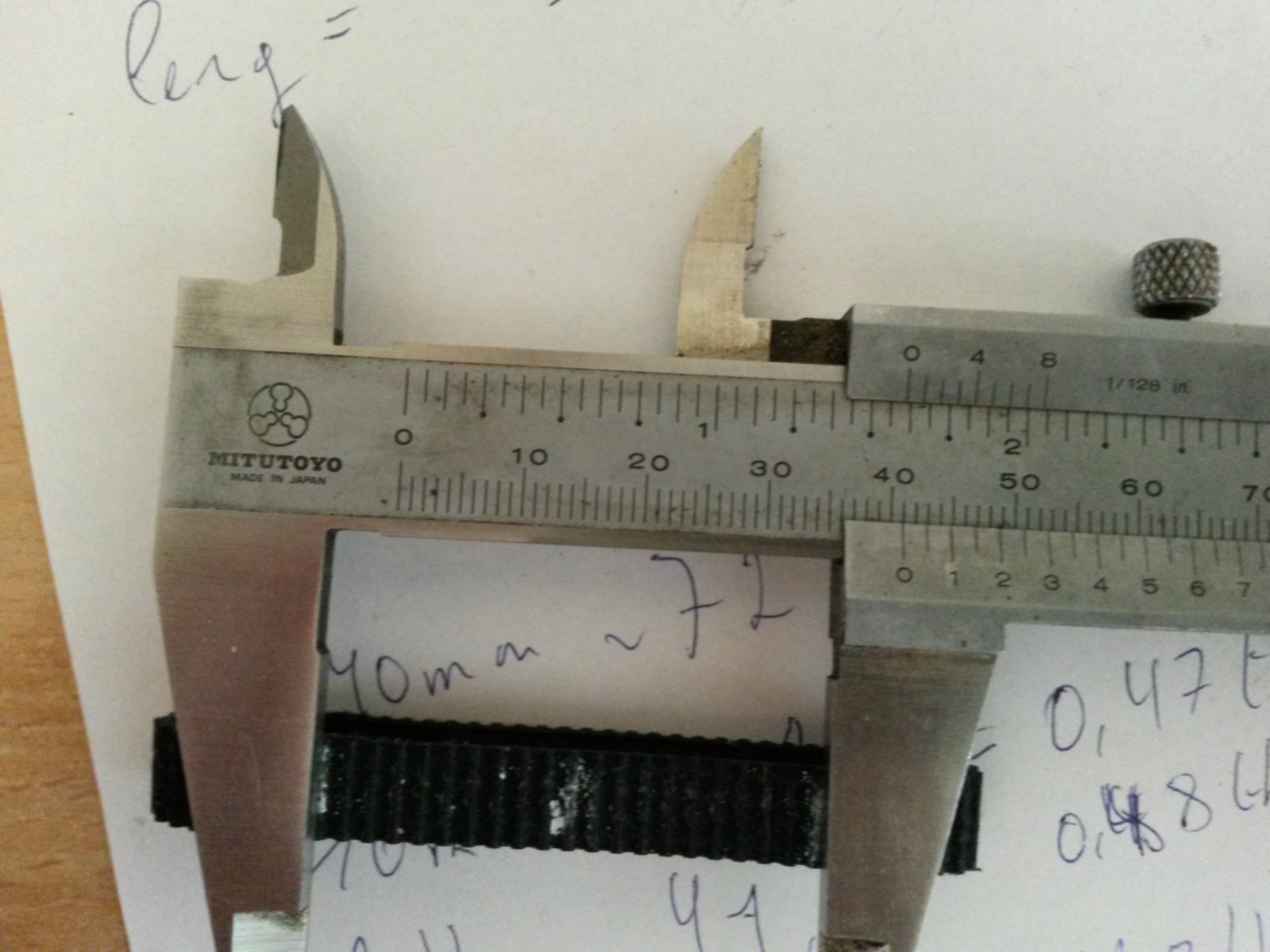

Wie kan mij helpen om deze riem zijn specs te bepalen om bij een riemen shop een vervanger te kopen.
Ik vermoed dat dit over een 0.08" riem gaat met 72T en 8mm dik.
hij heeft een opschrift "390D" verder geen merk .
Mijn bedoeling is om een standaard riem te bestellen met dezelfde specs. Maar dan wil ik wel de specialisten ter zaken hun mening :)
Wie kan mij helpen.
Hij is afkomstig van een schumacher shotgun. ( club 10 - cougar 1 etc )
Fabrikant Schumacher maakt levert geen riemen meer voor deze wagens.
0.08" klinkt gewoon als een S3M moduul (tand afstand 3mm) wat redelijk standard is bij RC auto's.
Dan heeft een 72 tands snaar een totale lengte van 3x 72 = 216mm. Markeer 1 tandje en rol de snaar 1 omwenteling langs een lineal om zeker te zijn.

ik krijg 145,5 mm rollout. om het zo maar te noemen.
Van tand tot tand kom ik op +-1mm......--> ff rekenen 145.5 /72 = 2.020833333 mm.
In inches komt het mooier uit. 5.75" rollout. = 0.079861111 /tand.

@Roelof ik heb MXL pitch riemen besteld en ze passen. 2.032 steek.
Ik heb "gelezen" dat 2mm steek niet werkt. Zou je de foute info kunnen weghalen om verwaring te voorkomen ?
Dit was (en is nog steeds ) een heel goede tip !!
Iets aangepast naar een onzekerheid, jouw antwoord geeft de bevestiging ;)
