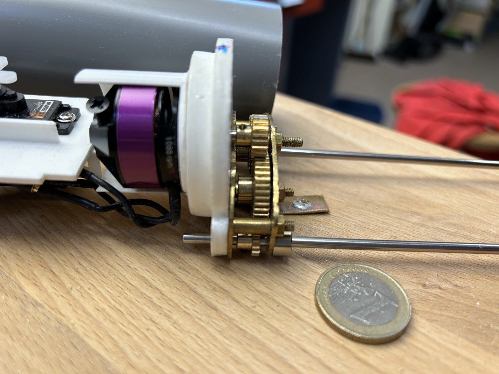

Hallo, il heb den bouwverslag vor mijn O-13 Duikboot bij de „onderzeeboten“.
heb echter een technische vraag; de duikboot heeft 1 motor, en dan buiten het waterdichte compartiment een zelfgebouwde gearbox om twee assen aan te drijven (zie foto).
In korte droge tests maakt het behoorlijk herrie, maar het loopt en stroomgebruik is redelijk.
Zou ik die tandwielen moeten smeren - terwijl hij in het nat werkt?
Rechts is nat, links van de witte eind kap droog.
Ik had voor een metaal/kunststof combo gekozen. Metaal op metaal smeert niet denderend in water, kunststof op metaal gaat een stuk beter.
Anders gooi je er toch gewoon wat vet op?
Kwaad zal het niet kunnen..
Of misschien dat het rond gaat spetteren.
Maar dat zal ook wel meevallen in water.
Zorg wel dat alles van roestvrij materiaal is. Uiteraard zal er met watersmering slijtage zijn, maar zoveel uren draait het niet. Maar het kleinste stalen (inbus)boutje kan voor problemen zorgen. De gearbox aan de droge kant is geen optie? Voor rubber (afdichting) is water wel een goed smeermiddel. Gr. Klaas.
Voor de gearbox aan de droge kant is geen plaats - omdat de schroefassen verder uit elkaar zitten dan de breedte van de buis. het materiaal van de tandwielen is messing, en ik heb de inbussen van de tand wielen ingekort zodat ze niet meer uitsteken.
Ik ga het proberen - eerst zonder vet, want dat zou ook nog rommel uit het water aan kunnen trekken.
bedankt voor de adviezen
