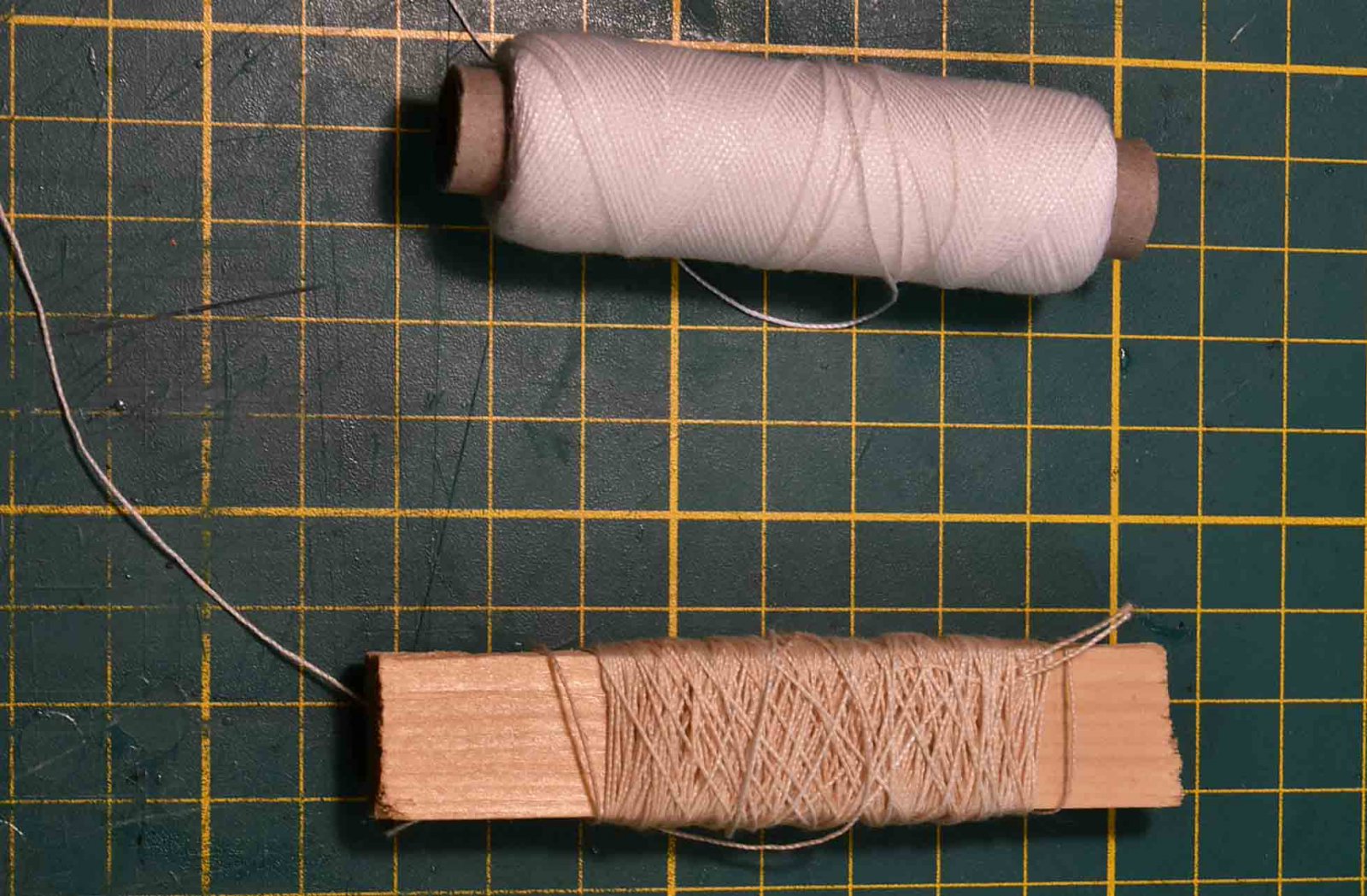

    Ik heb toevallig een paar dagen geleden geprobeerd katoen te kleuren met thee, twee zakjes in een kleine kom goed laten trekken zodat de thee behoorlijk donker werd en het resultaat is een licht bruine kleur na een half uurtje in de thee, dus echt donker bruin word het er niet van. Het verschil met 10 minuten in de thee en een half uur was ongeveer het zelfde resultaat. Misschien als het er nog langer in ligt dat het wat donkerder word, zal ik nog eens proberen. De kleur valt niet tegen, maar is nog steeds te licht (zie hier onder)
