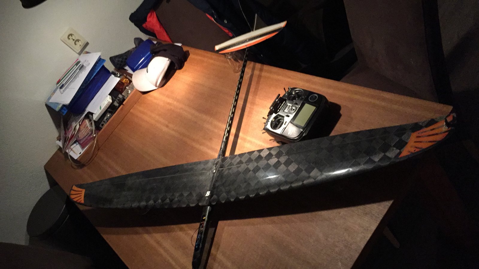

Goedendag
Ik ben sinds een paar maanden met de dlg bezig .
Vlieg met de Tantalus evo8 .
Zeer verslavend . maar kwam er bij Terlet wel achter dat ik eigenlijk maar op de gok wat aan het doen ben ,
er van uitgaand dat het wel klopte .niet dus
dus vandaar de vraag .
Wie weet de basis afstelling van de Tantalus vleugel?
Van werpen ,vlucht , thermiek ,speed, landen????
mvg
Patrick

hey, da's n bekende vleugel! tenminste, de reparaties in het midden en bij de werpstift lijken mij erg bekend..Mooi rompje van een xxlite, evenals de staartvlakken...Dat zorgt natuurlijk wel voor een wat andere afstelling dan de standaard t8c...

Hele mooi kist Patrick. Veel plezier ermee. Ook een erg mooi veld volgens mij. Waar vliegen jullie?
