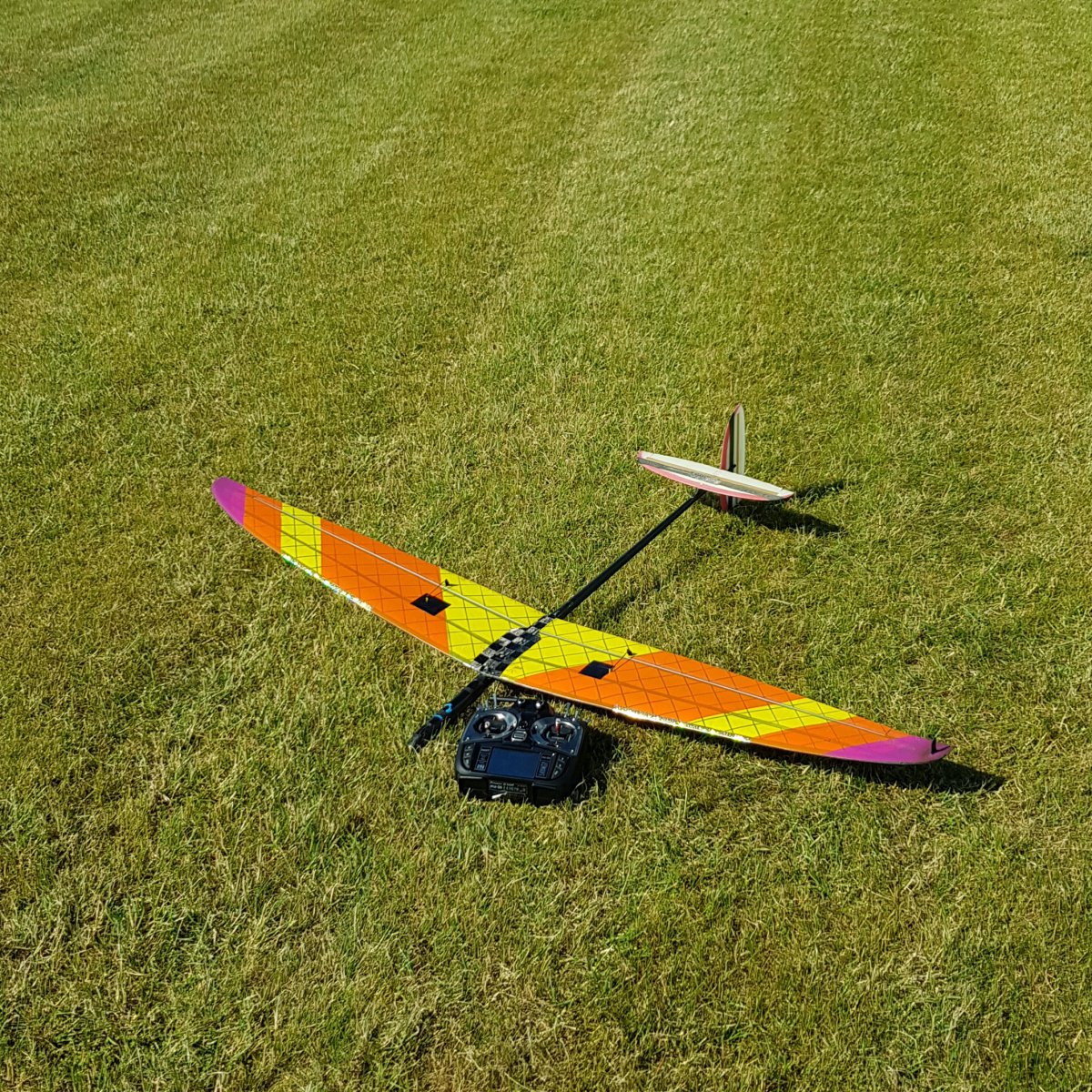

    Bedankt voor je reactie.
    Wat is de makkelijkste en meest efficiënte manier om de rechtervleugel wat zwaarder te maken?
    Hieronder een foto van de Tantalus. Gebouwd door een Nederlander dacht ik, de naam van de schepper ben ik even kwijt.
    'Wrak' vooral door de staat van de romp en van de achterste roeren. 'Duur' omdat mensen op de club voor weinig meer een nieuwstaat DLG kochten . Ik had minstens 100€ minder moeten betalen, mijn fout, maar het is nu eenmaal zo, dus niet getreurd

    meest simpele oplossing is dun bladlood op de bovenkant vd tip plakken met wat tape, eventueel echt lijmen als je er zeker van bent dat het je permanente oplossing gaat zijn.
    Jammer dat je waarschijnlijk te veel hebt betaald, desalniettemin wens ik je veel plezier met de kist. Dit is wel echt een Tantalus van de vroegere generaties gezien de glas/disser combinatie, Loet Wakkerman heeft verreweg de meeste tantalussen gebouwd en was een vd grondleggers voor wat betreft deze dlg's. wat dat betreft heb je een cult-kist!;)

    Ik moet bekennen dat ik deze Tantalus ooit gebouwd heb. Leuk om te zien dat ie nog leeft.
    Wel jammer dat er personen zijn die geld willen verdienen aan het doorverkopen, ik heb de kist ooit verkocht voor een paar honderd euro en dat is 3 jaar geleden...

    Wel erg fijn dat ik op dit forum de maker tegenkom. Moet toch leuk zijn te weten dat je creaties nog steeds dienst doen.
    Toch een newbie vraagje: bovenop beide vleugelhelften is er een soort gekarteld strookje gekleefd. Wat is de functie daarvan?
