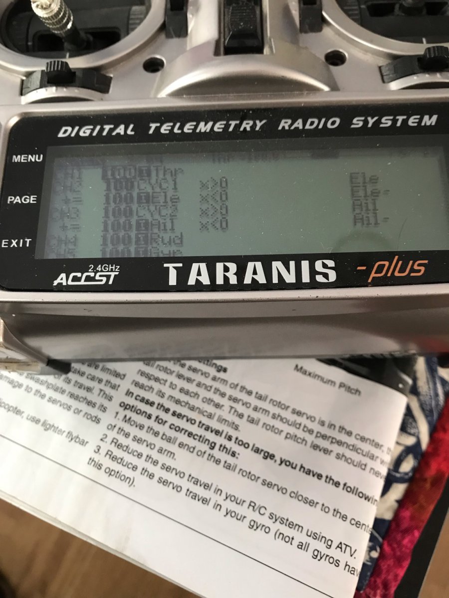

Misschien kan je even wat duidelijker uitleggen wat je precies wilt. Eventueel met een afbeelding.

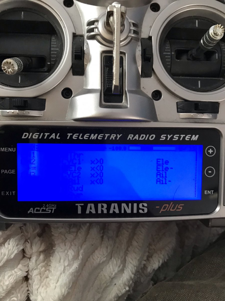

Dat weet ik niet ik heb een kant en klare file gedownload bij open tx university die heb ik een beetje aangepast aan de heli hij vloog er goed op uiter aard door een ervaren heli piloot vertelmaar als er iets niet klopt wil ik het wel aanpassen of een betere foto uploaden
Als je heli vliegt zoals het moet dan zal het goed zijn. Ik ben geen heli expert.
Maar zoals je het nu hebt ingesteld is 1 regel afhankelijk van cyc input en actief zolang dat groter is dan 0.
De andere regel is actief als de stickinput kleiner is dan 0.
Het zou nu kunnen gebeuren dat cyc kleiner is dan nul terwijl de stickinput nog groter is dan nul. Voor deze situatie is nu niks gedefinieerd.
Nogmaals ik heb geen verstand van helis en het werkt goed zeg je. Maar misschien iets om rekening mee te houden als je nog instellingen moet wijzigen

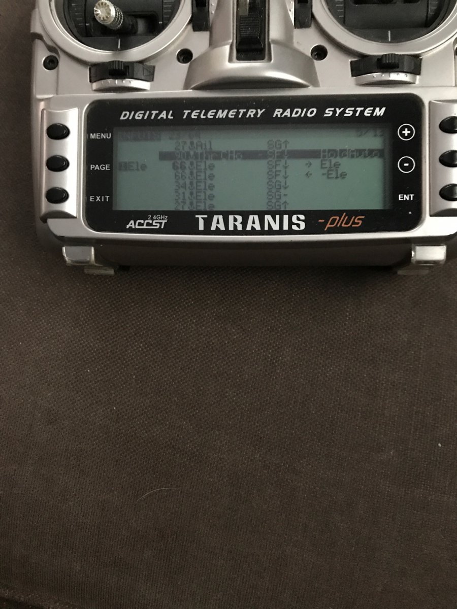

Oke bedankt het was mij opgevallen dat je in de input een regel had waar je side aan kunt geven met de zelfde functie als in de mixer funct x>0
Bedankt toostbeek ik heb ze zoals de fotos er weer uitgehaalt doordat jij mij er op attent te maakte over de cyc heb ik de extra regel met functie verwijdert uit de mixer en extra regel in input toegevoegd en dan niet de curver gebruikt maar de sides ziet er zo uit
Zoals je zie in de bovenste afbeelding zie een pijl rechts en links staan en volgens mij heb ik dit nodig sides vond ik toevallig in een handleiding op internet
