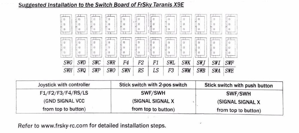

Hier een afbeelding met de aansluitingen die je intern kunt gebruiken:
De zender heeft standaard nog twee analoge inputs vrij, namelijk F3 en F4 (in sommige zenders heet F3 ook weleens F5 !)
Let wel, dit zijn geen standaard servo stekker verbindingen !

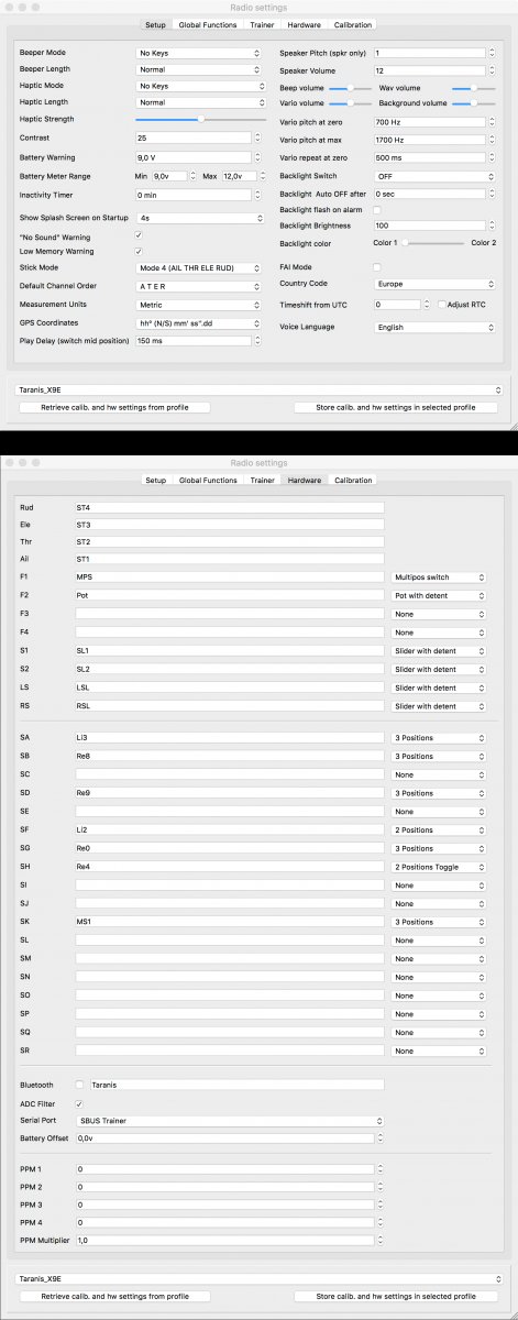

Verder dien je deze inputs nog aan te zetten in je zender via de Radio Settings (Menu langer ingedrukt houden):
Bij F3 en/of F4 zie je in het selectievakje "None" staan en deze dien je op "Pot without detent" te zetten.
Het kan zijn, dat je alle analoge inputs opnieuw moet kalibreren!

Heb je nadat je F3 aan hebt gezet, ook opnieuw een kalibratie "Calibration" uitgevoerd ?

Op de schakelaar inputs zit geen voeding !
x9e_connecties-jpg.252926
Voor je Kraftwerk module dien je een analoge input te gebruiken.
Zoals je op bovenstaande afbeelding ziet, is de bovenste pin de GND, de middelste is het Signaal en de onderste pin is de Plus. (ik dacht 3.3V, heb het nog niet gemeten)
Mocht er toch 5V nodig zijn, dan kan dat nog wel elders vandaan gehaald worden.
Bijvoorbeeld vanaf de externe Zender module.

Hoe heb je die analoge ingang voor je stuurpad gekalibreerd?
Ook kun je eens proberen, om bij de instellingen in de zender voor "Pot with Detent" te kiezen.
(Zie mijn tweede post in dit topic, waar je dit kunt vinden)
Ook ben ik benieuwd welke waardes je ziet, nadat je alles hebt gekalibreerd.
