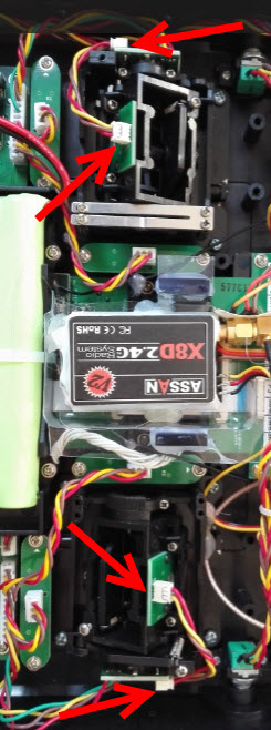

Ontdekte vandaag een storing in de Aileron en de gas knuppel van de Taranis. De potmeters op de stick links en rechts zijn met stekkertjes verbonden aan een printje. De snoertjes aan die stekkertjes zijn vrij kort en stug.
Bij gas geven gaf het storing op de aileron, omdat het stekkertje speling geeft. Ook beweegt het voetje ietsje op het printje. 2 weken geleden had ik het al op mijn linker knuppel. Bij up down gaf die storing op links rechts.
Ga nu voor dunnere snoertjes en die dan ergens fixeren zodat de stekkertjes niet meer bewegen. Zender jaartje in gebruik nu.

... zijn het echt de stekkertjes,
of hebben de pot-meters ook een probleem ?
vaak een probleem bij goedkope zenders ... heb ik de ervaring gemaakt.
In dit geval, bij mij, waren het de stekkertjes. bij beweging wordt daar teveel aangetrokken waardoor het andere kanaal ging mee bewegen. Ik heb de draden verlengd met soepel servo snoer en de stekkertjes met hete lijm geborgd. Iemand anders heeft de snoertjes met stekkertjes vervangen door snoertjes met stekkertjes met soepel snoer en de stekkertjes geborgd met een druppie sec lijm.
