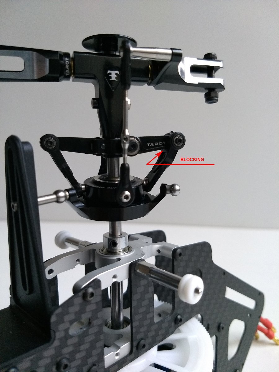

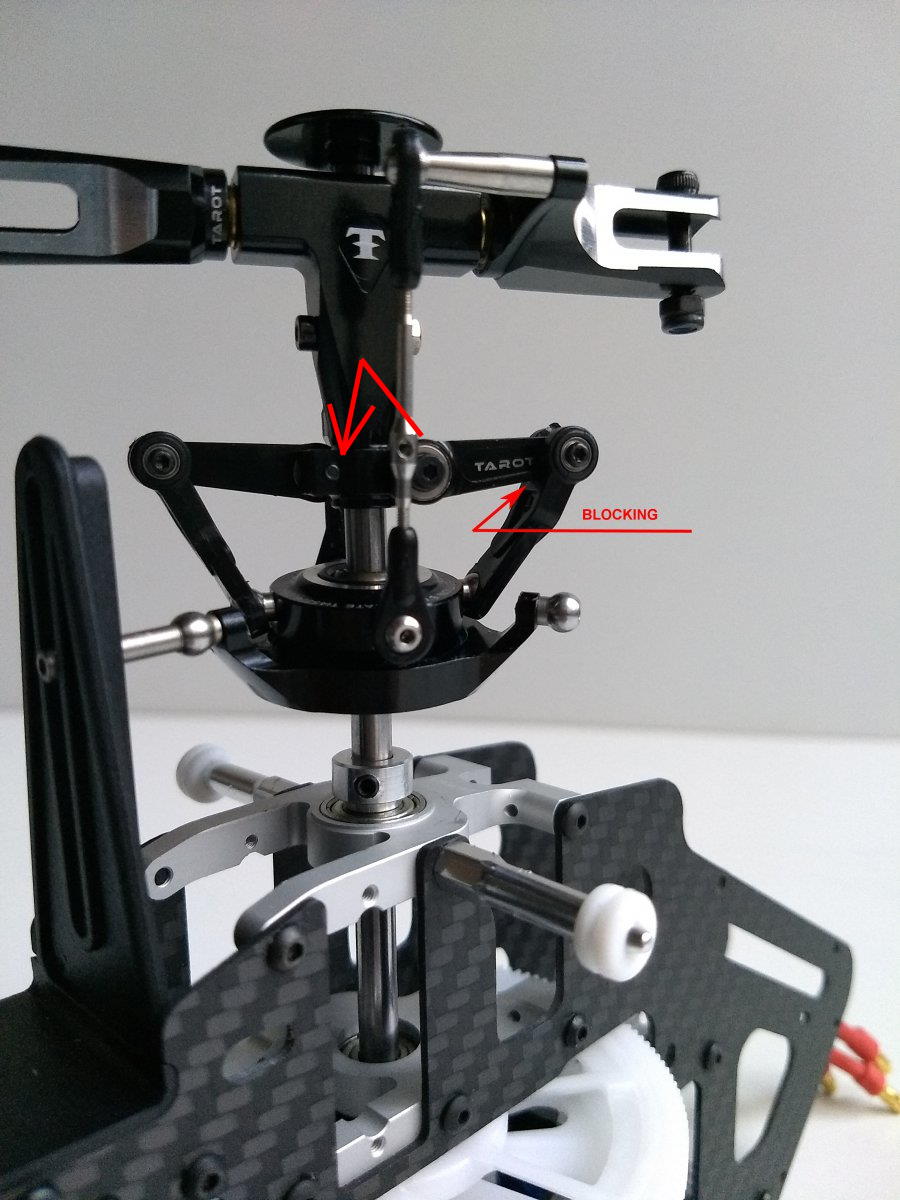

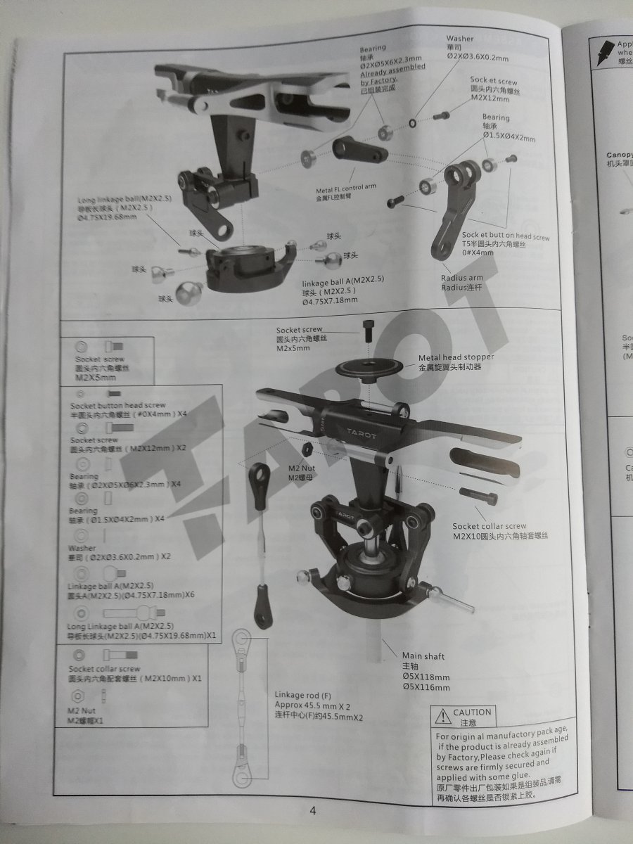

Ik ben bezig met de montage van een Tarot 450 PRO kit. De swachplate kan echter niet helemaal naar boven en wordt geblokkerd door de armpjes (zie de pijl op de foto). Opmerkelijk is dat de armpjes (met de tekst TAROT) van de voorgemonteerde rotorkop een andere montage hebben dan afgebeeld in het handboek op pagina 4 (zie foto) maar misschien heeft dat er niets mee te maken.

Hallo Jannus,
het lijkt er inderdaad op dat de armpjes verkeerd om zitten. Waarschijnlijk moet het onderdeel, wat onder het hoofd-rotor huis zit, andersom.
Groeten, Eddy
De armpjes zitten verkeerd om, ze staan nu ook te breedt.
Waarschijnlijk kun je ze gewoon losklikken van de swash, dan 180 graden 'omklappen' en aan de andere kant van de swash weer vast zetten (tegenovergesteld).
De Tarot text staat dan op de kop, dus de hele juiste manier van monteren is wellicht de armpjes wisselen.
Maar nu zitten ze in iedergeval niet zoals het op de tekening staat.
Inderdaad. Armpjes geflipt en opgelost. Bedankt allen.
Er zat ook wat speling in de houders van de rotorbladen. Rotorkop gedemonteerd. Aan één kant bleken lagers verkeerd te zijn gemonteerd en aan beide kanten ontbraken de vulringetjes. Dat alles hersteld. Blijkbaar moet je door de (chinese) fabriek voorgemonteerde onderdelen die essentieel zijn zoals een rotorkop goed controleren.
Nog een aanvulling. De lagers in de rotorkop zaten helemaal verkeerd. De documentatie met tekening kwam niet overeen met wat geleverd is. De geleverde rotoras had nl. geen dunnere uiteinden en daar hoorde na veel zoeken een andere volgorde van lagers en tussenringen bij. Loopt nu veel soepeler en zonder speling.
