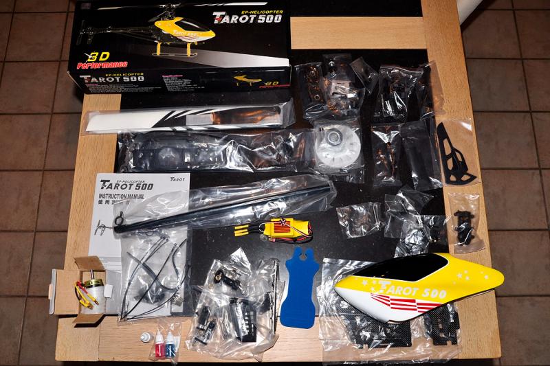

Dus, wat zit er in de doos en wat kwam er uiteindelijk uit ...
Alles was netjes verpakt, niets te kort. De doos & handleiding lijken bijna een exacte kopie van de Align versie met alleen alle namen veranderd.
Nou ja, bijna alle namen dan ...

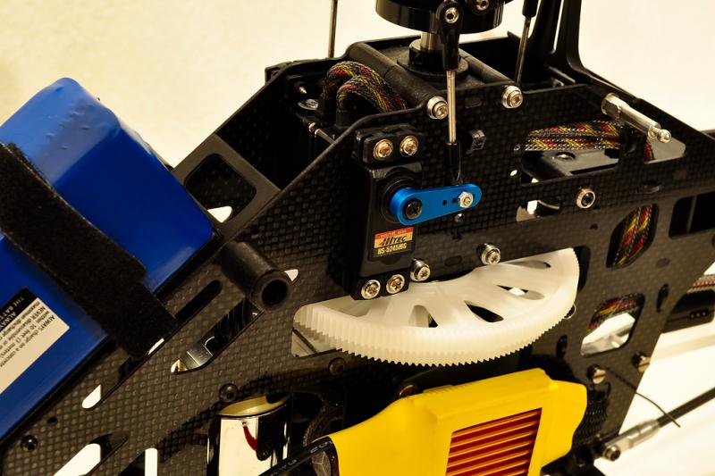

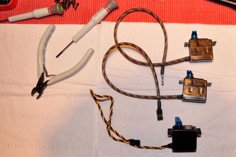

Motor & ESC zaten in de kit, ik kocht 3 (tweedehands) HT 5245MG servo's voor de SWASH & 1 tweedehands Spartan DS 760. Tail servo is een Futaba S9257.
Alle bedrading is beschermd met wire braiding (merk TECHFLEX, gekocht op Ebay)

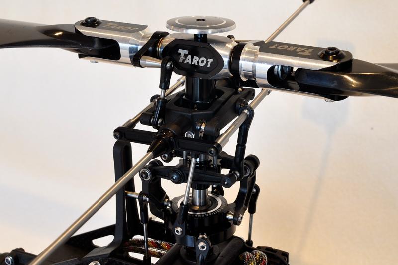

De kop monteerde probleemloos, een aantal van de “ball links” waren echter een beetje krap en moesten worden geruimd. Ik weet niet of dit ook het geval is met Align linken maar wellicht wel.

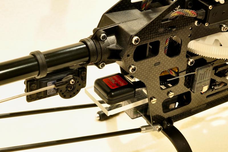

Ik vond “Rdlohr's gyro mount” een mooie oplossing maar kon er het geld niet aan besteden. Dus maakte ik er zelf één uit een stukje Plexiglas. De metalen plaat die oorspronkelijk wordt geleverd met de Spartan DS760 heb ik er niet bij gekregen dus dit verdient nog de aandacht.

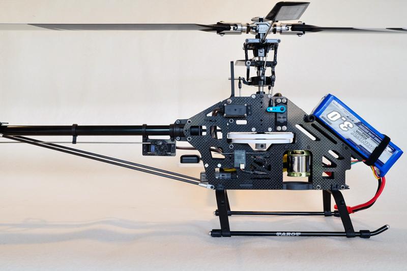

De batterij (Turnigy 3000mAh 6S 30C Lipo Pack) past net onder de canopy, samen met de gyro mount is de heli netjes in evenwicht.

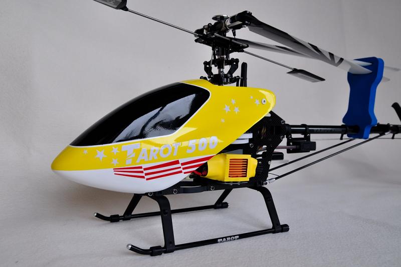

Ok, de canopy is niet de mooiste die ik ooit heb gezien, maar hij is helder geel en de lak ziet er ok uit.

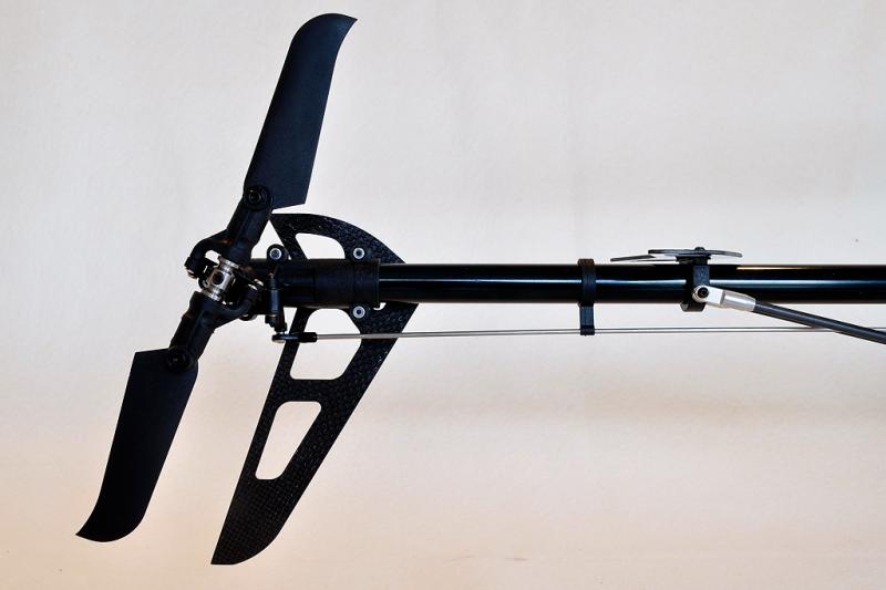

De staart is volledig plastic, waarschijnlijk zal ik die nog upgraden naar een metalen tail box, ook om de statische opbouw binnen de perken te houden.
http://www.modelbouwforum.nl/forums...-pictures-picture27398-tarot-500-tail-hub.jpg

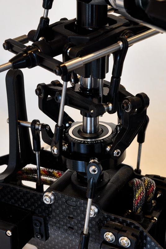

De servo's zijn gemonteerd met spacers, maar ik denk dat langere balkoppen op de servo armen beter zouden zijn om de linkjes rechter onder de SWASH te krijgen. De servo armen pasten echter perfect op 90 graden zonder subtrim.

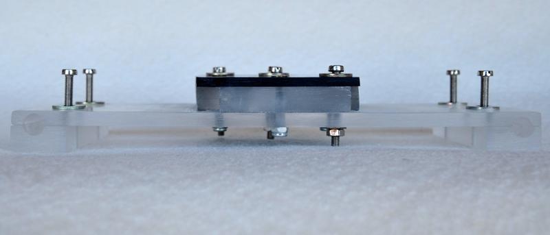

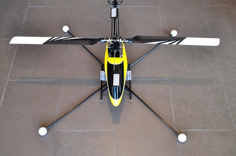

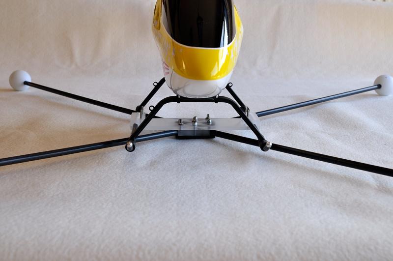

Een training gear heb ik gemaakt van enkele stukken plexiglas, 2m carbon buis (diameter 8mm 9Euro/m) en 4 pingpong ballen.
Detail montagestuk; de schroeven zijn nog niet helemaal op de juiste lengte...

http://www.modelbouwforum.nl/forums...-500-pictures-picture27394-tarot-500-boom.jpg
http://www.modelbouwforum.nl/forums...-500-pictures-picture27386-tarot-500-side.jpg
