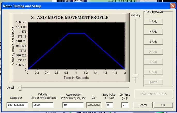

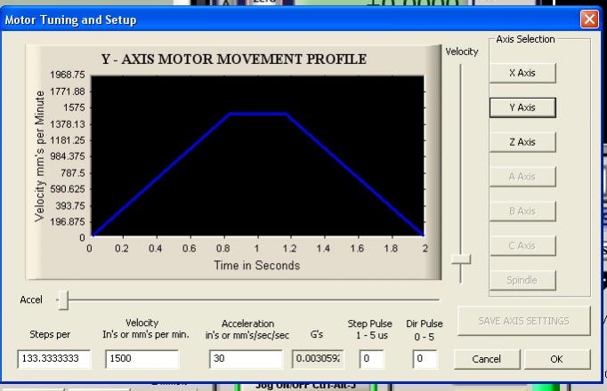

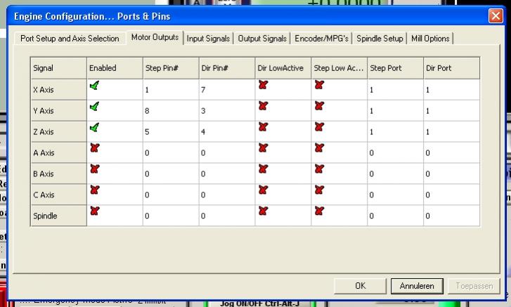

Beste collega's, graag had ik indien mogelijk wat hulp kunnen gebruiken. Even kort geschetst, Ik heb nml een Haase proficut2000 (al ruim 10 jaar) ongelukkiglijk blijkt de driver het begeven te hebben?! Enfin, had nog zeer weinig kracht en kon dus niet meer frezen. Bij deze heb ik het gewaagd om een alombekende TB6560 3as te bestellen, valt van niet hoog dus het proberen waard. Nu, zou ik heel graag willen verder frezen met PCNC (dos) gezien mijn freesfiles .plt en anders in Mach3 de files zal moeten bewerken naar een NC file. Nu, heb bij wijze van test toch maar eens geprobeert in Mach3 en het een een ander in beweging gekregen, los van veel te veel parameters, kreeg ik het zo niet warm van de software, waarschijnlijk omdat ik vastgebeten zit in PCNC, zit in de vingers en wel er dus graag mee door. MAAR, heb nu alle pinaanwijzingen gerespecteerd van het oude bordje en de (onlogische) aansluiting maar uitgevoerd op het TB bordje. zover heb ik een connectie met de software. In tegenstelling met Mach3 brannen nu alle X-Y-Z ledjes en knipperen lichtjes wanneer ik manuele movement maak. Bij Mach3 branden de ledjes pas als de motors draaiden. Bij deze zit ik zo vast als iets. ik hoor wel de relaitjes klikken als ik de stekker vewijder. (heb geen paralle stekker aangesloten , maar gewoon JST connectors aan gesoldeerd) kwestie om een beetje te kunnen spelen. Nu luidt mijn vraag, heeft iemand reeds ervaring met de TB6560 en PCNC (dos) ? Indien zo hoor ik het zeer graag. Voorlopig ligt de boel stil, dus alle hulp is welkom, waarvoor dank op voorhand ! Benny

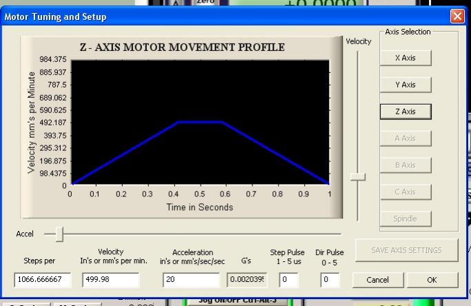

Thanks, Mach3 werd inderdaad meegeleverd bij de driver. Man, maar parameters,.... Heb ook een test gedaan , werkt inderdaad, al begon mijn Z-motor het geweldig warm te krijgen,... waarschijnlijk weer een parameter ?! greetz
Heren, heb bordje in gang gekregen ;-) bloed zweet en tranen geloof me, wel met mach3, PCNC werkt blijkbaar op een ander principe waar het tochiba bordje nog een 'enable' functie vraagt, wat niet te vinden is in PCNC. Enfin, tot zover Doch allemaal bedankt voor jullie hulp ! Beste groeten en een prettig eindejaar ! Benny
