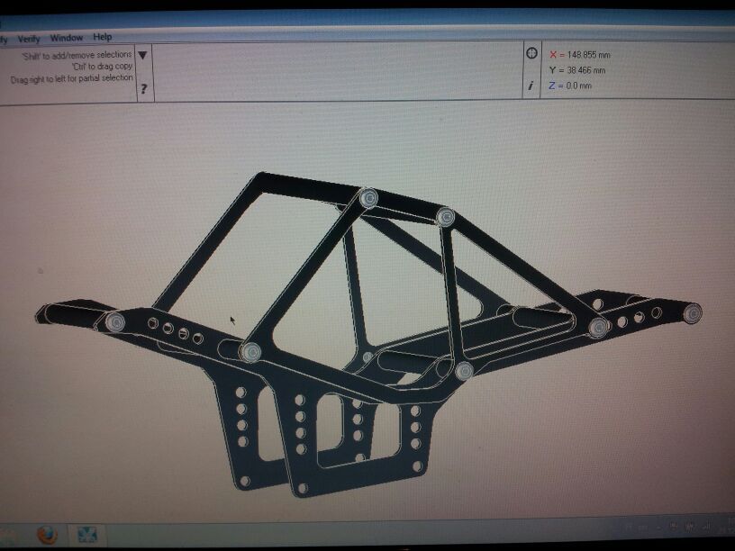

Hier gaat een nieuwe bouw plaatsvinden (tevens ontwikkelen nieuw chassis).
Mijn huidige chassis, een Secret Agent chassis, gaat de deur uit. Hiervoor in plaats komt nu het chassis wat ik samen met mijn
teamgenoot Tomi aan het ontwikkelen ben.
Alle onderdelen die ik nu op de xr10 heb zitten blijven ook, alleen komen er 2 nieuwe regelaars (Mamba micro) en 2 nieuwe motoren (Team Brood)
We hebben nu alleen nog maar een rendering van ons nieuwe chassis.. Dus krijgen jullie die van mij..

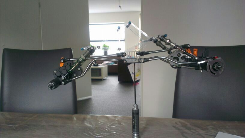

Het heeft even geduurd tot de eerste tests, maar nu zijn de eerste testchassis uitgeleverd in polycarbonaat (ivm kosten natuulijk, ze komen in carbon strax)

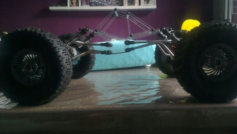

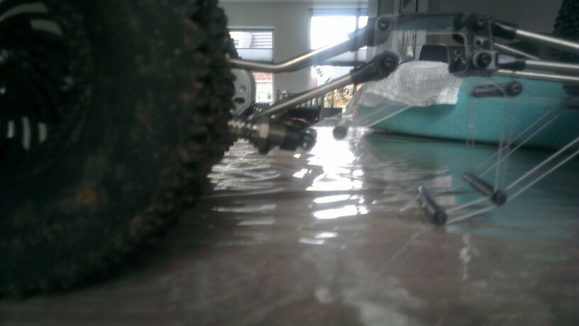

Aan de foto's van de auto op zijn kop kun je zien dat de wielen altijd contact maken. dus je kan de wagen zo weer recht zetten..

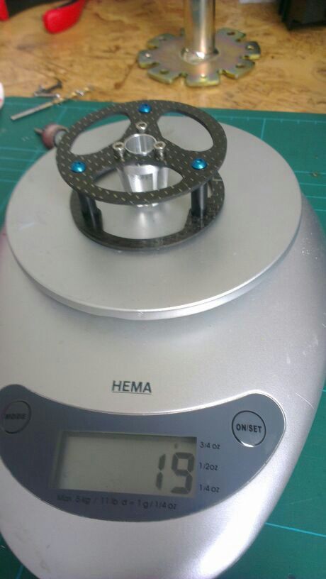

Nieuwe wielen (10gr per stuk) Nieuwe assen (titanium), nieuwe lichtgewicht tandwielen (zijn nog onderweg), Aluminium schroeven en vernieuwd chassis ontwerp voor de nieuwe regels..

Chassis met assen zit nu op 630 gram.. Kan nog lichter, aangezien dit het testchassis van polycarbonaat is ;)
Foto van t zwaartepunt zonder ook maar enig gewicht in de wagen!!

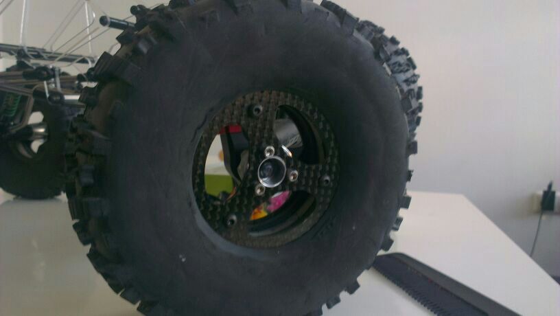

foto van t wiel (met de vp .800 hub die 9 gram weegt)

Achteras is compleet aangepast met lichtgewicht tandwielen nu (totaal gewicht zonder motor 195 gram), skins zijn binnen, carbon chassis is binnen en nog wat kleine dingen...

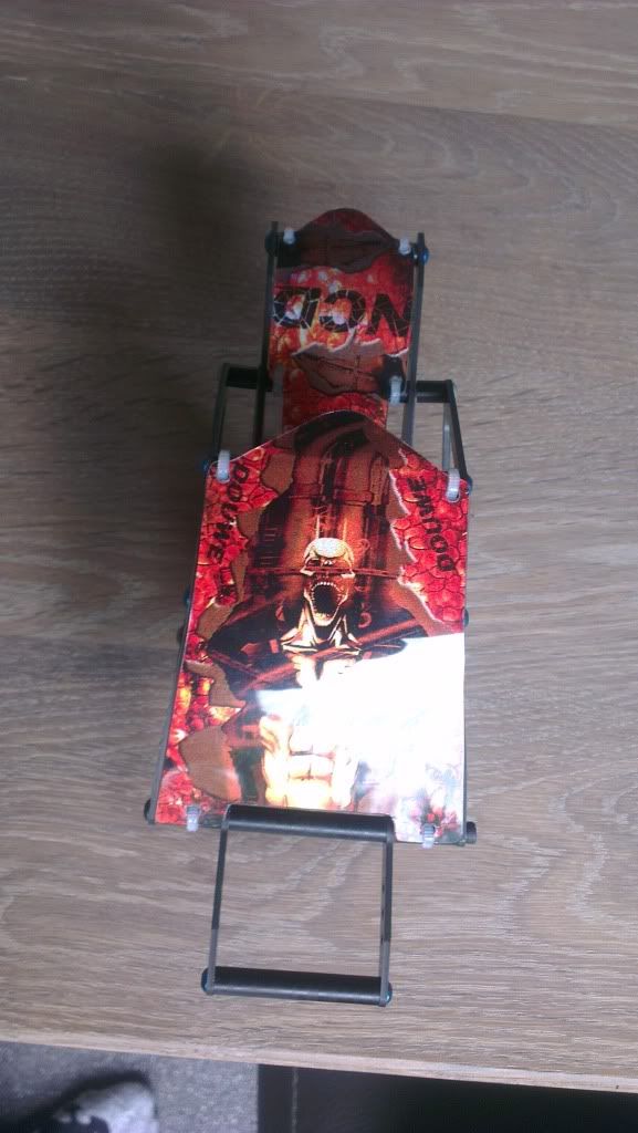

bij deze even wat foto's van mijn chassis en een foto van mijn skins voor mijn futaba 4pk..
