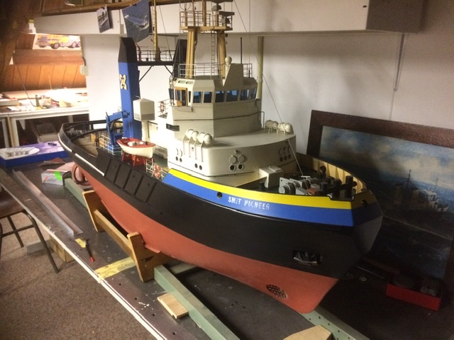

babske, Ik heb deze ook gebouwd en hij is 183 cm lang geworden. Tekeningen heb ik niet meer helaas, maar staar je niet blind op die tekeningen want er klopt niet veel van. Je zal er een hoop eigen inmetingen voor moeten doen, maar verder een mooi schip.
Deze is niet geheel origineel, daar heb ik een eigen inbreng op en aan gemaakt.
grt Peter

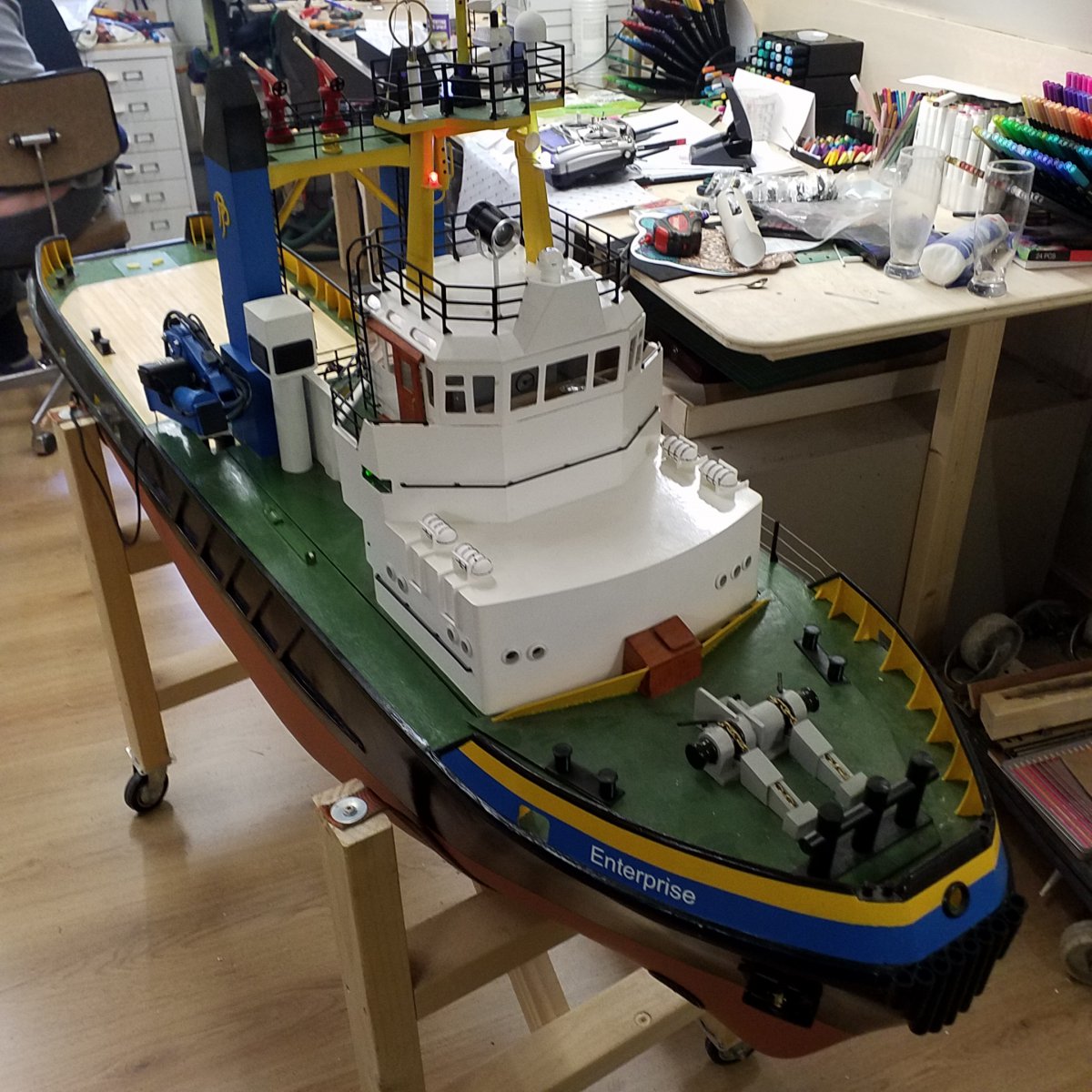

Voor belangstellende, ik heb dit schip heel lang geleden ook gebouwd. Ook op schaal 1:25 van de NVM tekeningen. Ik vond de tekeningen zeker wel voldoende om het schip te bouwen. Maar vind ook wel dat de detaillering voor deze schaal niet voldoende.
Mede door de afmetingen op deze schaal is het geen beginnersmodel, en daarmee verwacht ik dat een ieder die er op deze schaal aan begint wel de nodige bouw ervaring heeft.
En die zal met deze NVM tekeningen van de romp en ook de basis constructie van de opbouw ook zeker geen problemen hebben.
En als iemand dit schip op spanten gaat bouwen, moet er ook rekening houden met de materiaaldikte van de wand. Die zal vooraf moeten worden bepaald en dan moeten worden verwerkt in de spanten.
Mijn 30 jaar oude Enterprise staat nu nog veilig opgeslagen en is nog in hele goede staat, maar wacht op een modernisering. Waarbij ook de nodige onderdelen verder zullen worden uitgewerkt .
