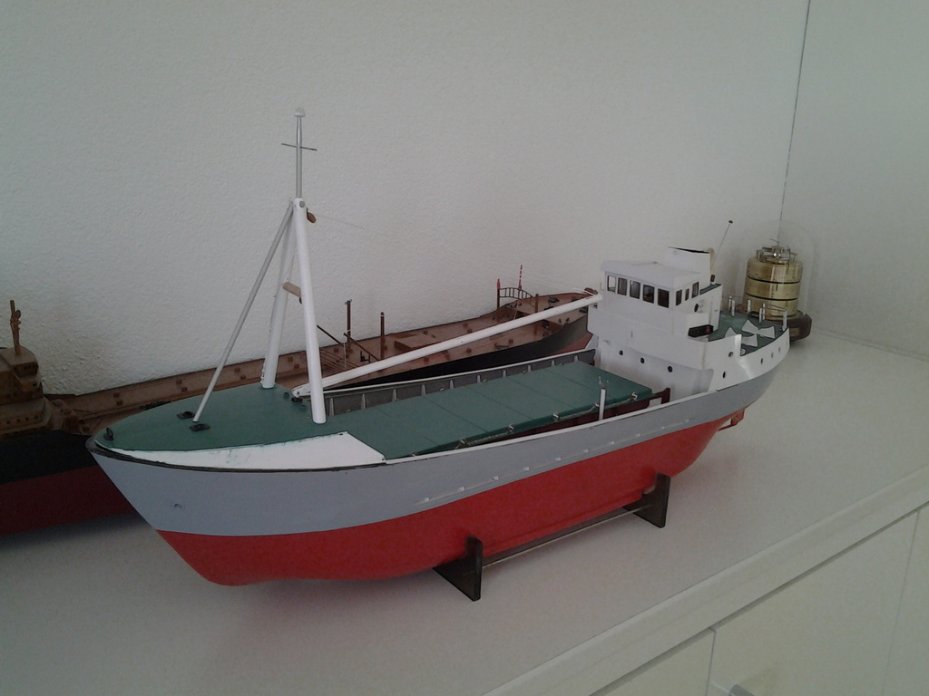

Kees, Je bent volgens mij het best af met van elk schip een apart bouwverslag. Voor jou is het qua opzet even wat meer werk, maar voor de lezers en ook jezelf veel overzichtelijker. Alle info qua model blijft bij elkaar, wat gemakkelijker leest en je kunt gemakkelijker iets terug zoeken. Om maar iets te noemen; Zelf heb ik meer met werkschepen als historische modellen. Ontzettend knap hoe ze vroeger met de middelen die er toen waren een schip konden bouwen, maar op één of andere manier heb ik er niets mee. Kijk voor je masten eens wat er voorhanden is. En wat je precies wilt. Ik ben een soort knopendoos-bouwer en heb door de jaren heen spullen verzameld, die op termijn wel ergens voor gebruikt konden worden. Voor mijn 1:50 coastertje heb ik een tripod mast gemaakt van breipennen. De dikke poten van 8 mm plastic en de dunne van een 4 mm alu breinaald. De dikke breinaald was iets te kort en heb ik benedendeks opgelengd met 2,5 mm RVS rond. Boven zit de boel vast met een M2-boutje. De andere verbindingen met 1 mm RVS rond paspennetjes en gelijmd met CA-lijm. De giek is van een stukje rond, dat ik bij de bloemist heb gebietst. De lummel aan de giek gemaakt van een afgedankte passer. Een ander deel van de passerpoot zit achter in de romp gelijmd als basis om de roerhak aan vast te schroeven. De bouw van dit scheepje vastgelegd in een bouwverslag (zie link). Succes verder met de bouw van Temi IV. Gr. Klaas.
https://www.modelbouwforum.nl/threads/multiknikspant-coastertje.229450/
