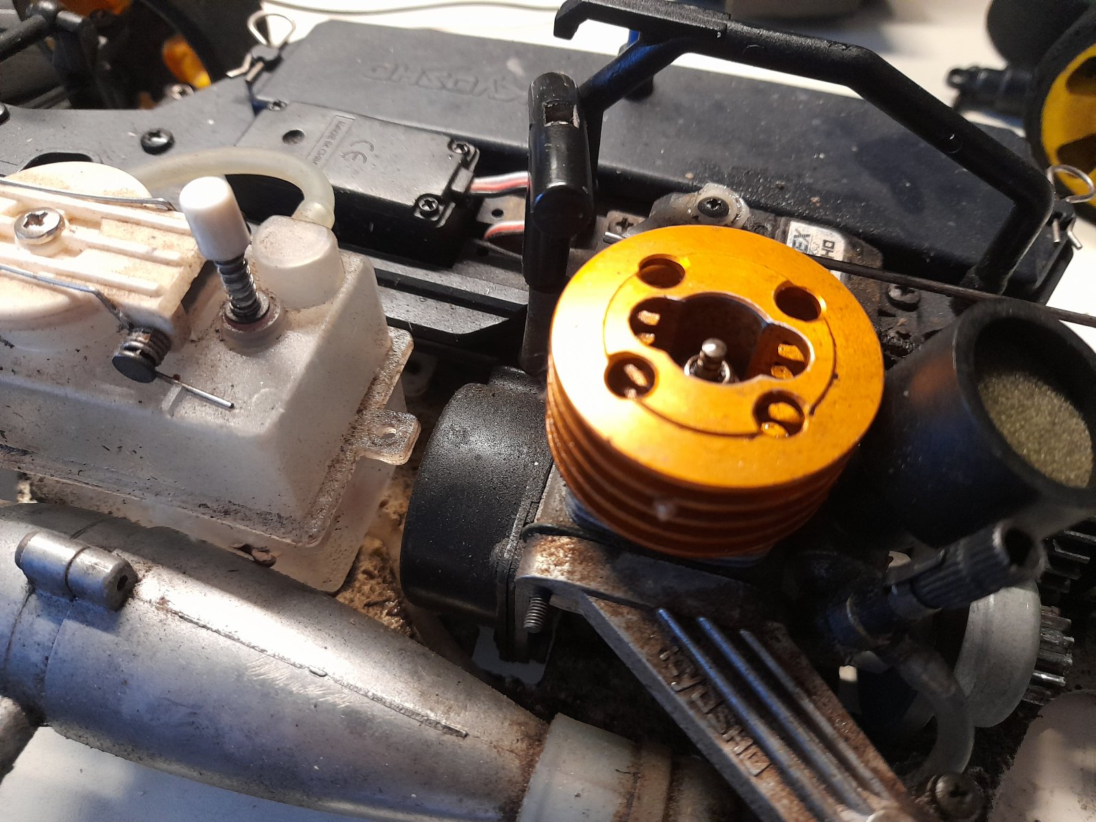

Sinds een week heb ik een Kyosho pure ten op nitro. Ik heb er mee gereden, en rijdt opzich prima, alleen heb ik het idee dat de motor te heet wordt.
Ik heb een temperatuur-meter met laser en die geeft aan dat de motor ong. 130 graden wordt tijdens het rijden, zowel op de gloeiplug (zover ik dat kan meten) als op de koelkop. Nu is mij vraag, hoort dat zo? Of heb ik 'm niet goed afgesteld.
Als ik de hoofdsproeier rijker zet, dan rijdt hij ineens minder hard met meer toeren (geen idee hoe dat kan)
Hopelijk heeft iemand antwoord op mijn vraag, alvast bedankt.

Kan, ik weet niet wat die motor normaal doet maar als die nog steeds rookt en als je hem iets rijker zet dat die al minder gaat lopen lijkt mij goed.
Maar minder lopen met meer toeren? huh?
Heb je soms een 2 versnellingsbak op zitten? Nee, zo op de foto te zien niet.
Mogelijk door de klankverschil dat je anders ervaart. Meestla als de motor goed rijk staat gaat deze viertakten, dan doet die 1 ontbranding per 2 omwentelingen maar dat klinkt normaal ook alsof die minder toeren draait.

Dank voor de antwoorden.
Ik kan mijn vinger nauwelijks op de koelkop houden (want hij is dan erg heet).
Als ik gas geef, dan komt er wel een pluim uit, dus dat gaat goed.
Het achterdifferentieel heb ik nu uitelkaar gehaalt, omdat ie erg zwaar draaide. Dus ik probeer dat nu soepeler te laten draaien (wellicht met wat olie of vet) Dus wellicht heeft dat effect op de motor.
En ik ga kijken voor een nieuwe gloeiplug, heeft iemand een idee welk type erin hoort? Ik kan in de (digitale) handleiding en op google niks erover vinden.
Roelof, als ik hem rijker zet en ik geef gas dan schiet hij snel hoger de toeren in, maar ging wel echt minder snel. En er komt dan wel een rookpluim uit.
Maar wellicht komt dat door dat probleem van het achterdifferentieel.

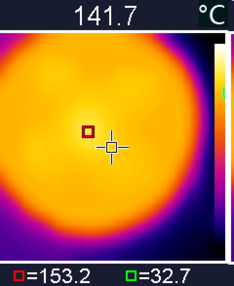

Ik heb nog een oud telemetrie filmpje:
Dit was ruim 10 jaar terug met 25% nitro en een redelijk standaard motor. Bij 4:00 zet ik de auto stil en je ziet de temperatuur flink oplopen. In die periode ook met andere motoren gespeeld en die werden richting de 120 graden.
Vandaag de dag rijden we op de nieuwe EU brandstof (13% nitro) (= minder koeling) en veel meer timing. De krukassen die ik nu gebruik staan zo'n 20 graden langer open dan die motor van toen. Samen met de hogere compressie en hogere poorten geeft dat veel temperatuurontwikkeling.
Dit is direct bij het binnenkomen door mijn pitmaat gemeten. Het rode vierkantje was het heetste punt wat de gloeiplug was.
