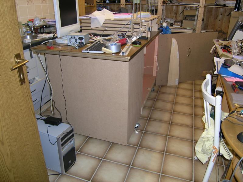

Omdat mijn bouwtafel aan de kleine kant is en ik voor grotere vleugels altijd de keukendeur (die niet in gebruik is) op mijn bouwtafel deponeer kwam bij mij de gedachte een nieuwe bouwtafel te bouwen die tevens als temperkast kan worden gebruikt. Afmetingen temperkast binnen 162x65cm! De bouwtafel krijgt de afmeting 178x81cm! Dit is tevens belangrijk voor de bevestiging van mijn CNC foamcutter! Gebruikt heb ik latten van 6x4cm zodat ik in de uitsparingen 4cm styrodur voor de isolatie kan zetten! Foto volgt!
Nu echter de volgende vraag:
Maak ik de kast potdicht of is het beter een (warme) luchtdoorstroming te hebben in verband met het afbinden van het epoxy? Of is dit miereneukerij en is het sch??ssegal!:help:

Hier een foto! De kast is nog niet helemaal klaar! Bovenop nog altijd de keukendeur en de isolatie (4cm styrodur) is nog niet gemonteerd! Ook zijn de aansluitingen voor de vakuumpomp en oliekacheltje nog niet aanwezig!
Verder is het nog een rotzooitje
Zolang het maar niet gaat over 3m77 haha
Alles wat er evt qua dampen van de epoxy af zou komen word wel weggetrokken via de vacuumpomp. ziet er goed uit domi!
Vannacht mijn temperkast voor de eerste maal gebruikt! Tempratuur schommelt nu tussen de 45° en 50° ! Maar dat sinds ik een pc ventilator achter het oliekacheltje geschakeld heb! Met alleen het oliekacheltje kreeg ik de tempratuur niet hoger dan 36°! Dadelijk mijn stabilo en kielvlak uitpakken:) joehoe!
