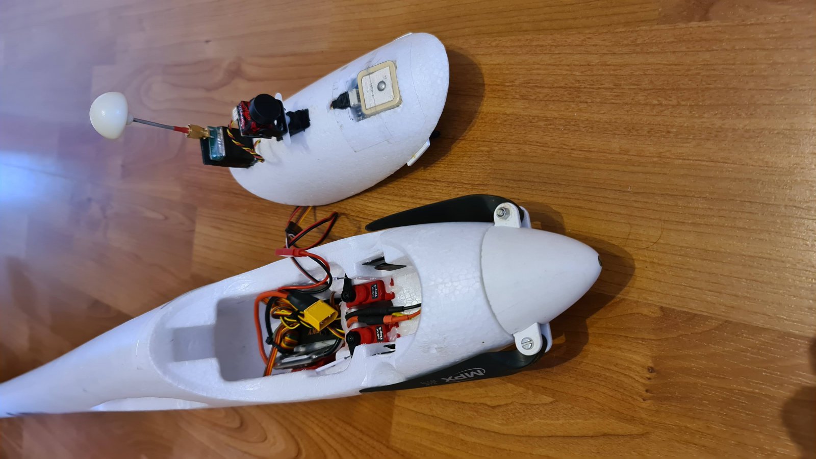

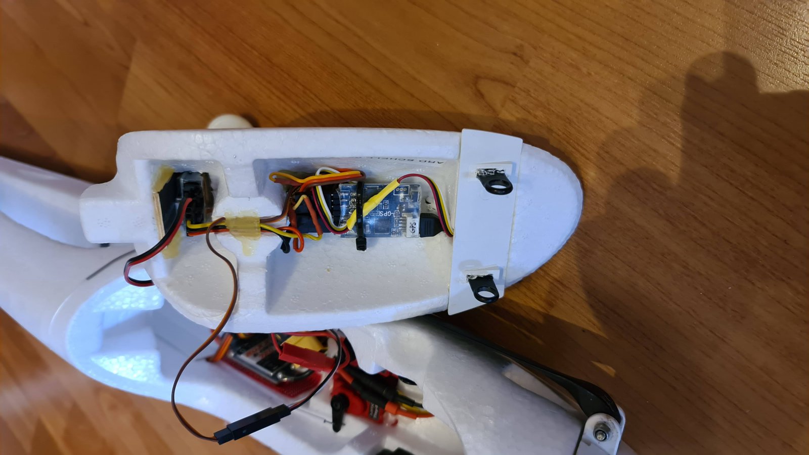

    Het probleem zit hem in het plaatsen van de autopilot.
    Ik kan niet echt een mooie en makkelijke manier vinden om deze te plaatsen in een EZ Glider.
    Zelf vlieg ik alleen met en OSD incl. GPS.
    Deze heb ik in de cockpitkap geplaatst.
    Zo is hij ook nog eens modulair.
