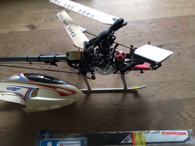

nu ga ik misschien even een hele rare vraag stellen...
maar zet eens een foto neer?
ff kijken wat jouw versie dan exact is..
thunder tiger heeft de e325 heel erg lang gehad... en eigenlijk zijn zo'n beetje alle versies redelijk compatible (niet zoals align..)
Ik dacht alleen dat er vrij recent een nieuwe was, die een compleet ander frame had. die zou dan niet compatible zijn..
Maar, ze hebben ze gehad in een uitvoering met kunststof kop met flybar, alu kop met flybar, alu zonder flybar..
ook in de staart maakt het alu her en der nog wat uit. al past alles naar mijn weten wel weer op elkaar (mijn mini titan heb ik ook van 2,5 en wat nieuw bestelde delen 1 goede vliegende gemaakt)

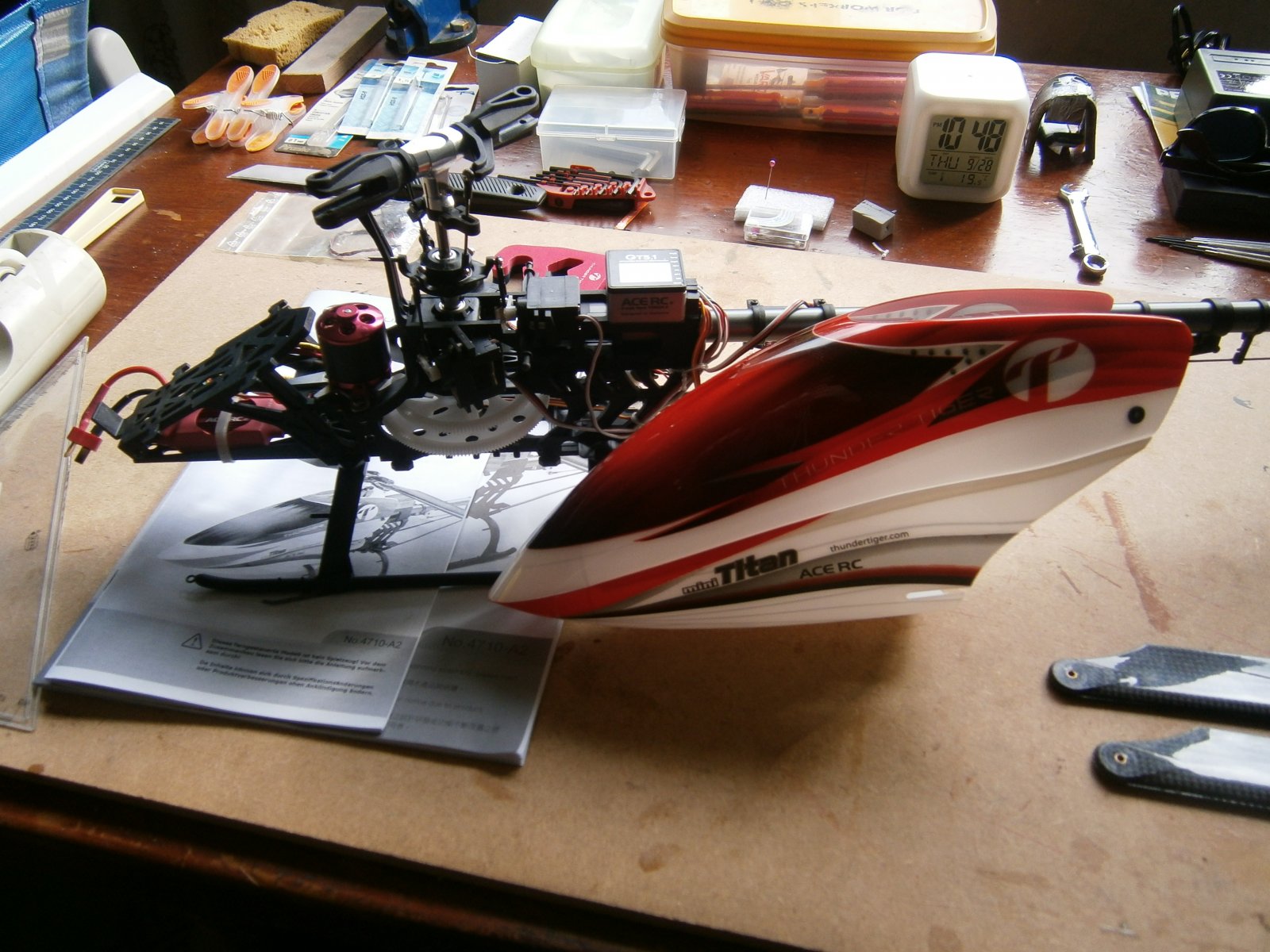

Bij deze , Ik heb deze gekocht ter vervanging van mijn forza 450 . Onlangs een crash gemaakt en geen onderdelen meer te vinden , toch niet de meest nodige bij crash . :mad: T'is niet mijn eerste TT en als ik me nog goed herinner was dit een aangename 450 . De Forza ging nogal hoog in toerental . Moet juist nog kennismaken met de GT 5.1 ? Iemand ervaring daarmee ? Is die preset ?
dat frame is identiek aan de mijne.. staartbuis, tandwielen op zicht ook.
