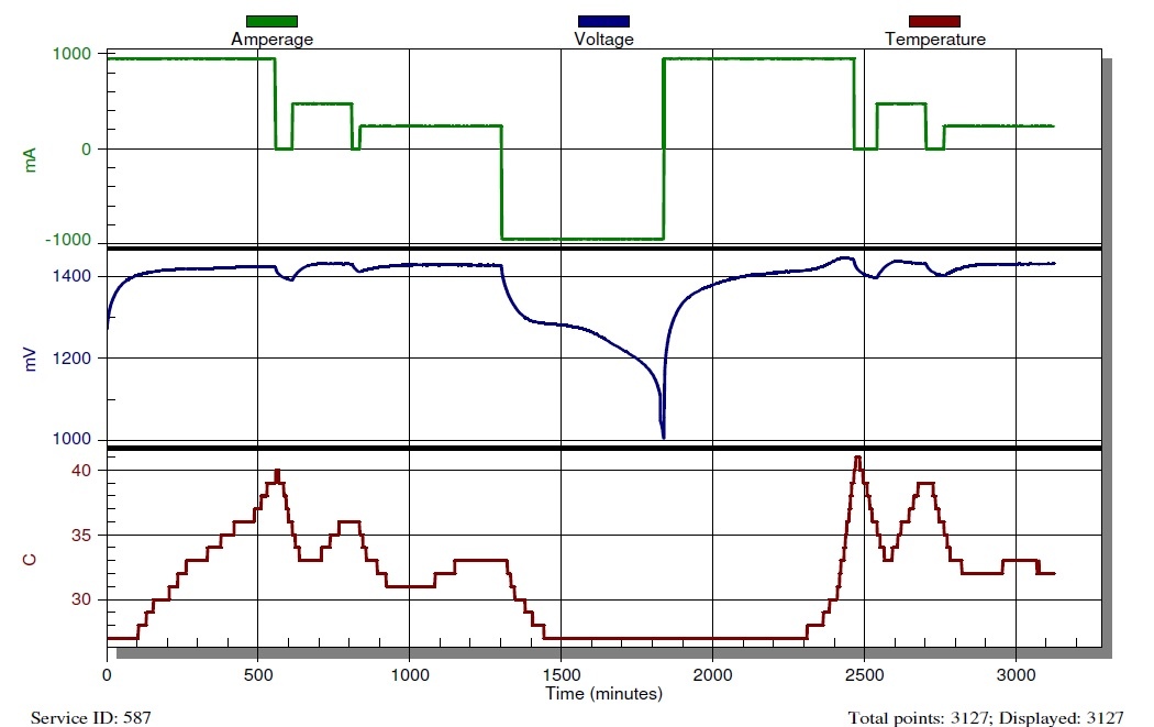

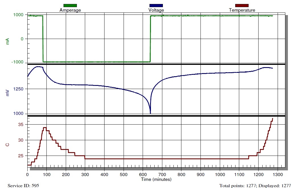

Ik ben voor wat oude cellen aan het zoeken voor een oplossing, om de Delta-V (Delta peak/Negative slope in mv/cell) weer te doen optreden.
Voor de beeldvorming hier twee afbeeldingen. De ene is een cell van 5 jaar oud, de ander net één jaar oud.
Zou iemand mij kunnen helpen om bij oude cellen deze spanningsterugval weer te kunnen activeren?
http://foto.modelbouwforum.nl/kx
http://foto.modelbouwforum.nl/kq

... Voor de beeldvorming hier twee afbeeldingen. ...
8
Je afbeeldingen verschijnen niet. Heb je eraan gedacht je MBF-foto-albums op publiek/openbaar te zetten? Meer over foto's plaatsen

Ik hoop dat de foto's nu wel zichtbaar zijn.
Het gaat hier om een magazijnvoorraad van een batterijen-groothandel, waarvan ik de NiMH en leeftijdsgebonden veranderingen van waarneem.
Ik ben er namelijk achter gekomen dat onze testcomputer bij de cellen van 5 jaar oud, de stroom twee keer halveert, en ze zodoende toch vol krijgt. Jammer is alleen dat een universele snellader dit niet doet, en de klanten zoals jullie hier problemen mee krijgen.
Daarom stel ik deze vraag ook, als de spanningsterugval vergroot kan worden, zullen de snelladers ook weer naar behoren reageren. In andere gevallen, zal de snellader de hoge stroom langer aanhouden, wat de cellen kan beschadigen, of op zijn minste, onlogische waarden doorgeven op de indicator.
