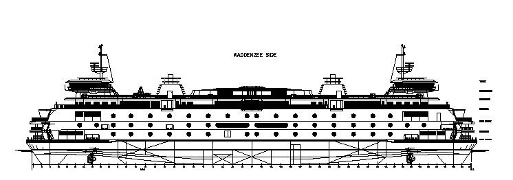

ik ga over enkele weken beginnen aan een teso schip
teso (texels eigen stoomboot onderneming) vaart tussen texel en den helder
ik heb teso gemaild en gevraagd of ik bouwtekeningen kon krijgen
van de schulpengat, dokter wagenmaker en molengat
die tekeningen worden opgestuurd dus dat is niet mijn probleem
mijn vraag is wat is er precies allemaal voor nodig om dit soort grote schepen varend (RC) te maken?

Dat hangt er een beetje vanaf hoe groot jij het model gaat bouwen; met een standaard servo kun je de meeste formaten (balans)roer wel hanteren, welke motor en accu je nodig hebt hangt van het formaat af.
Als de Teso vaart met het schip, dat op hun site staat, heb je dubbele bediening nodig; een motor en een roer aan beide kanten.
Groeten, Jan.
Jan, de Molengat en de Schulpengat hebben geen roeren maar Voith-Schneiders, hoe het met de Dokter Wagenmaker zit kan ik zo niet zien

Nu misschien nog niet, maar gaan dat waarschijnlijk wel worden. Ik weet niet welke tekeningen ze op gaan sturen, maar het zullen in ieder geval geen modelbouwtekeningen zijn. Meest waarschijnlijk is het het Algemeen Plan (General Arrangemen) en dekplannen. Voor de bouw van de romp zijn lijnenplannen belangrijk, want daar moeten spanten van afgeleid worden. Dat is een lastige stap, maar met wat hulp zal dat waarschijnlijk wel lukken. Maar ik ben dus benieuwd of die er bij zijn.
Ik ga ervan uit dat je houtbouw van plan bent. In dat geval is het belangrijk te weten wat voor gereedschappen je tot je beschikking hebt. Een schip van 1,30 meter zal toch minstens een twintigtal spanten nodig hebben, en die met de hand uitzagen met een figuurzaag is in principe mogelijk, maar een elektrische figuurzaag is wel een hele nuttige hulp daarbij.
Zo zijn er nog legio zaken, maar ik denk dat het het belangrijkste is dat je eerst de tekeningen binnen hebt en je hebt besloten welke je wilt gaan bouwen.

De Dokter Wagemaker heeft 4 roerpropellors.
Teso fan, ook voor jou geldt:
leuk en ambitieus zo'n project, maar... een model van 1,30 meter bouwen?
Ik kan alleen maar zeggen: dapper.
Als je advies wilt m.b.t. de Voith Schneider Propellors of roerpropellors kan ik je helpen; heb ervaring met die dingen. Ze zijn echter niet goedkoop!

Zo ja; misschien kan je beter eerst met wat simpelers beginnen. De TESO-boten lijken dan wel blokkendozen, maar dat zijn het beslist niet! Vooral de romp is best een ingewikkelde vorm, maar ook de rest van de boot zit vol met ingangen, bordessen, gaten, ramen, luiken en noem maar op. Het zijn beslist géén eenvoudige schepen! (en ik kan het weten, ik vaar nog maar een jaar of 30 met aardige regelmaat met die dingen op en neer aangezien paps en mams op Texel wonen).
Mocht je toch door willen zetten: Zijn er ervaren modelbouwers bij jou in de buurt, die je kunnen helpen? Ik denk dat je alle hulp die je kan krijgen, hard nodig zult gaan hebben.
En dan na deze ontmoedigende toespraak: Wel gaaf dat er iemand is die één van deze schepen wil nabouwen!
Dit is misschien dan wel mijn eerste boot, het is niet mijn eerste ervaring met modelbouw. Over de voith roeren, 400 euro vind ik erg duur
maar ik wil deze boot graag laten varen dus ik zal denk ik voor een andere aandrijving gaan. En dan op latere leeftijd alsnog voith roeren gaan aanbrengen
Lijkt me erg moeilijk, het onderschip is volgens mij helemaal geënt op deze aandrijving. Ik vemoed dat als je hier gewone schroeven en een roer onder zet, de wendbaarheid nul komma niks is.
Mijn advies: begin eens met een kleinere, overzichtelijke boot om eerste ervaring op te doen. Vele zijn je voorgegaan, en als er met een te complexe boot werd gestart liep dat vrijwel altijd op niets uit.
