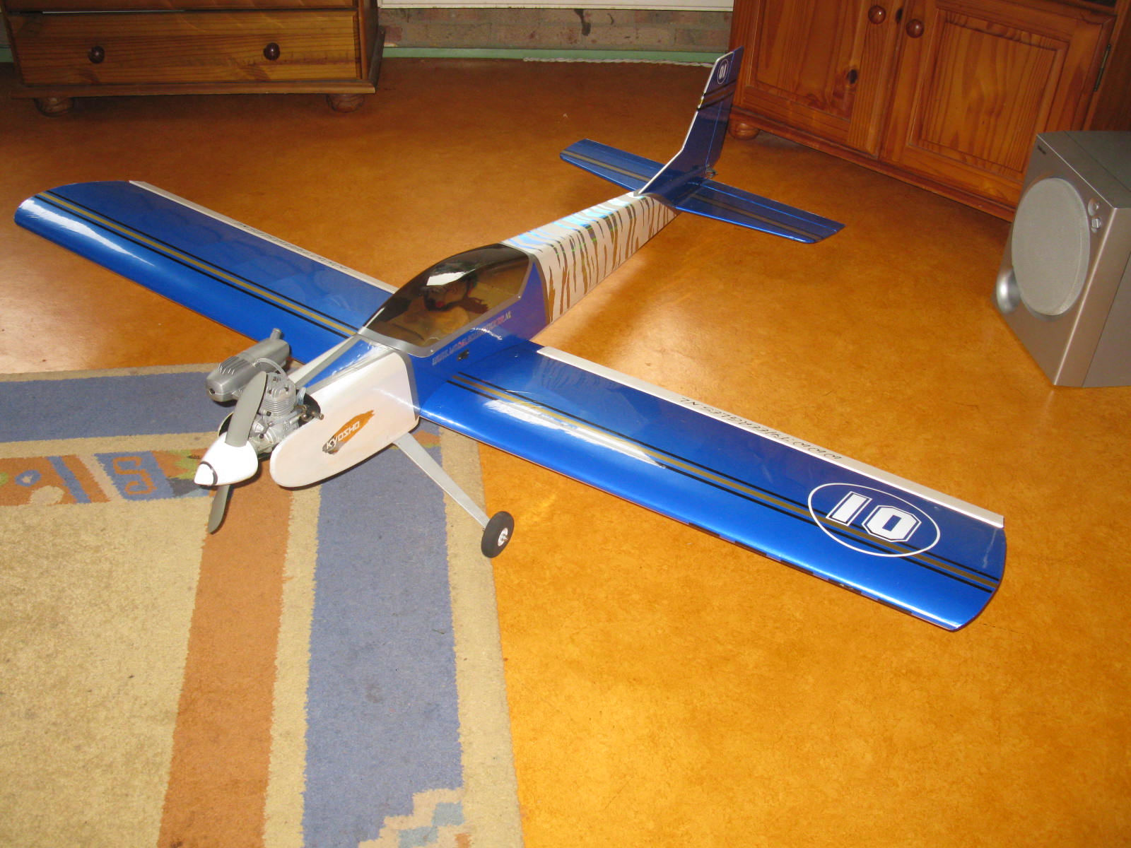

    Dit is hem dan: IMG_2709.JPG
    De verkoper zei dat het een supermakkelijk startende motor was...Ik kan hem alleen maar gelijk geven!
    Hij had hem een jaar of 5 geleden met halve tank weggezet omdat de motor een paar keer in de lucht uitgevallen was, en zo als hij toen weggezet was, heb ik hem meegenomen.
    Vinger op de carb en een paar keer flippen, en ik zag gelijk iets van graspulp o.i.d. meekomen, dus even de slang los, vinger op de uitlaat en nog even flink doorflippen tot er een tiental ml brandstof "doorgespoeld" was.
    Slang er weer op, gloeistroom er op, en de eerste klap was raak: vrolijk pruttelend motortje.
    Kon hem zonder al te veel problemen afknijpen tot ongeveer 2000 toeren, hoewel ik niet denk dat dat een bruikbaar (betrouwbaar) stationair toerental op zou leveren.
    Ik denk dat het met ontsteking en benzine mogelijk wel haalbaar is....
    Lagers voelen niet echt rauw aan, maar lopen niet geruisloos, dus ik denk dat ik die binnenkort vervang.
    EDIT: allereerste inschatting, is dat een ontsteking, ontstekingsaccu en ontvangeraccu precies bovenop elkaar gestapeld achter de tank kunnen liggen, en dan vrijwel geen invloed op het zwaartepunt hebben. Totaal extra gewicht is 240 gram. Volgens mij moet die Calmato daar geen zier om geven, maar hoe het gaat uitpakken met het gelijktijdige vermogensverlies van ruwweg 20%.... dat is nog even afwachten...
    Denk dat één maatje kleinere prop in elk geval het toerental weer wat opkrikt, en daarmee het vermogensverlies zo goed mogelijk beperkt.
    Maar da's allemaal koffiedik-kijkerij....

  18. MicropropSport
    12.230
    Ja, net bakkie. CG? Neuslastig overleeft ie wel, staartlastig is echt geen feest.
    Zit tussen 80 en 90 mm. Heb het op 85 staan vanaf de voorlijst, iets naar voren hellend met lege tank.
    De sport ondersteboven balanceren... immers laagdekkert.
    Motor FXi idd, wat zit daar nu voor een prop op? 11 x 6? Nog een beetje compressie?
    Bij minder vermogen iets grotere wielen, kom je makkelijker van een iets hakerige grasmat los. Grote lichtgewicht Kavan's...
    Je kan hem natuurlijk eerst zo eens even testvliegen... daarna de grote vonkendoostruuk :)

  19. brutus
    27.964
    Is inderdaad een net bakkie.... EN.... opnieuw gefolied, dus geen last met verblekende Kyosho plastic... :D
    Die lagermaten zijn geen probleem, Bas... R6 en 6901 zijn gewoon bij de landbouwmechanisatie te krijgen. 5 minuten rijden, en met 90% waarschijnlijkheid op voorraad....
    Zal denk ik maar een C3 versie voor die 6901 nemen, i.v.m. hogere temperaturen bij gebruik van benzine.
    Zie dat de remote needle van OS van plastic is, dat vertrouw ik niet i.c.m. benzine, maar gelukkig heb ik nog een ASP remote needle liggen, die is geheel van metaal.
    Compressie is uitstekend... Had ik al gezegd, dat het ding letterlijk met de eerste klap startte, op brandstof die al minstens 5 jaar in het tankje zat?
    Zit inderdaad een 11 x 6 op, zit nog even te puzzelen, of ik een 11 x 5 of een 10 x 6 zal gaan gebruiken straks.
    Denk een 11 x 5.
    Hoe dan ook, zal het toerental weer terug omhoog moeten zien te krijgen om het vermogensverlies zoveel mogelijk te beperken.
    We gaan het zien. Zal nog wel even duren voor de boel vliegklaar is (moet wachten op viltclunks, voor de rest is het simpel een kwestie van de spullen er in prutsen).
    Eerst maar de motor er voor weg, i.v.m. het door de romp priegelen van de bougiekabel, kan ik gelijk die lagers effe wisselen.
    Voorste Lagerhuis laat prima toe om de sensor met een tie-rap er omheen te binden, geeft lekker eenvoudige timing-verstelling :D
    CoG op 85 mm, da's goeie info. Thanks!
