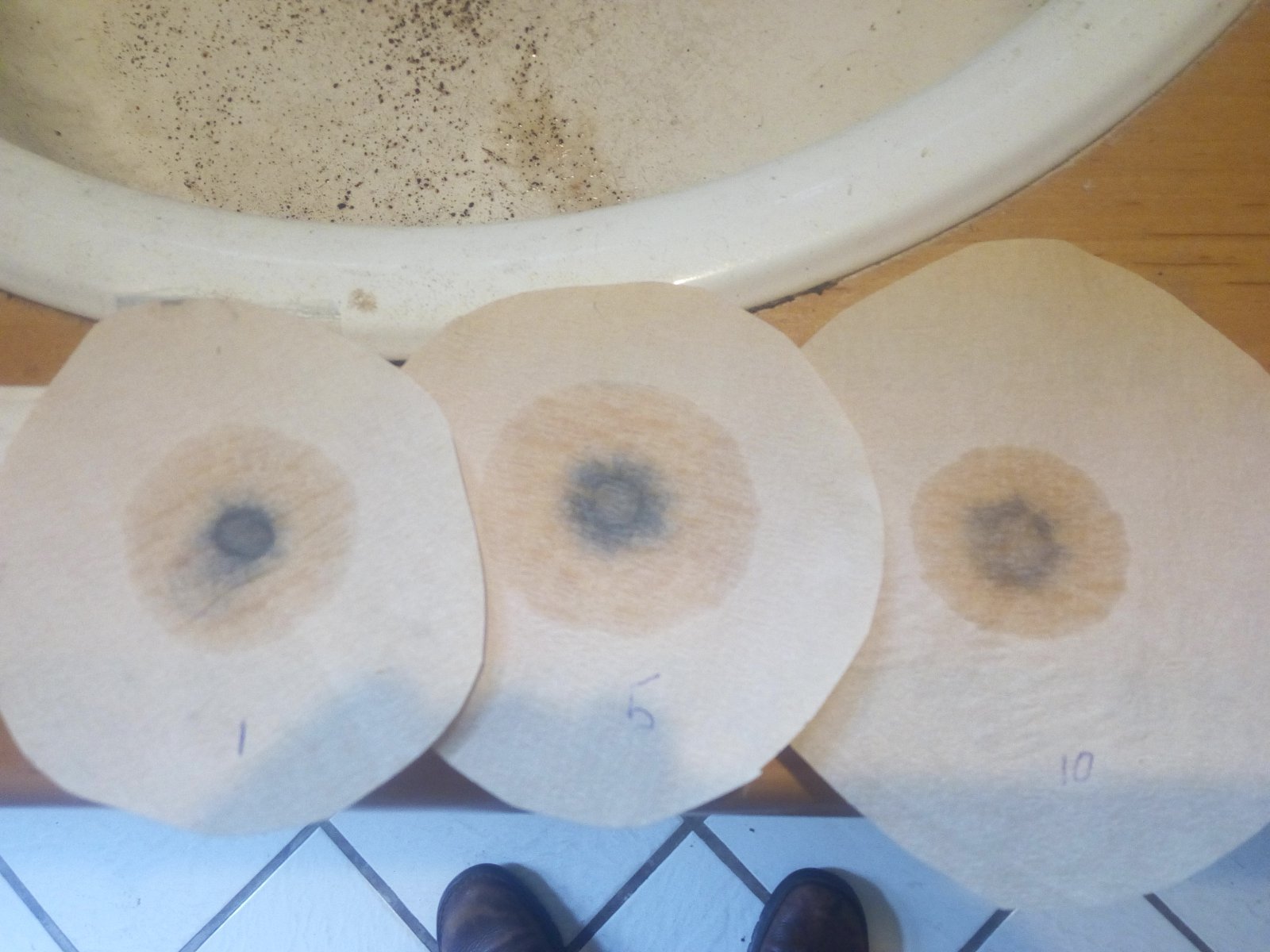

    Nu weer even technisch in plaats van slap geleuter:
    Ik trek na iedere run een oliesample voor de vlektest, en het viel me al vaker op, dat de olie niet homogeen is.
    Wat het is, weet ik niet, maar ik vermoed dat het kogellagervet is.
    Toen ik de motor net had, heb ik (met gewone motor-olie) het binnenwerk flink van olie voorzien, en de motor in alle standen flink rond gedraaid, teneinde zeker te zijn dat alles in ieder geval bedekt zou zijn met olie. Vervolgens heb ik het achterdeksel gelicht om de overtollige olie weg te halen, en toen viel het me op dat de olie kloddertjes vet o.i.d. losgespoeld had.
    Hoe dan ook, als ik een drup olie op het filterpapier leg, dan ziet dat er soms zo uit:
    Donkere olie, met wittige sliertjes er in. Dat is geen weerspiegeling, maar echt een andere kleur, beetje wit/grijzig.
    Het zou ook vocht kunnen zijn, maar volgens mij word de motor warm genoeg om geen vloeibaar vocht in het carter te hebben, en het sample is genomen na de run, dus met volledig doorgewarmde motor.
    Wel is de progressie van het inlopen goed te zien met de vlektest. Kijk maar:
    (waarbij #10 dezelfde is als van de bovenste foto, na 10 minuten "vloeien" in de oven).
    Hoewel op de foto reeds goed zichtbaar, is de camera niet perfect, en in het echie is het kleurverschil van het donkere hart nog net iets duidelijker zichtbaar.
    Laatst bewerkt: 6 sep 2019

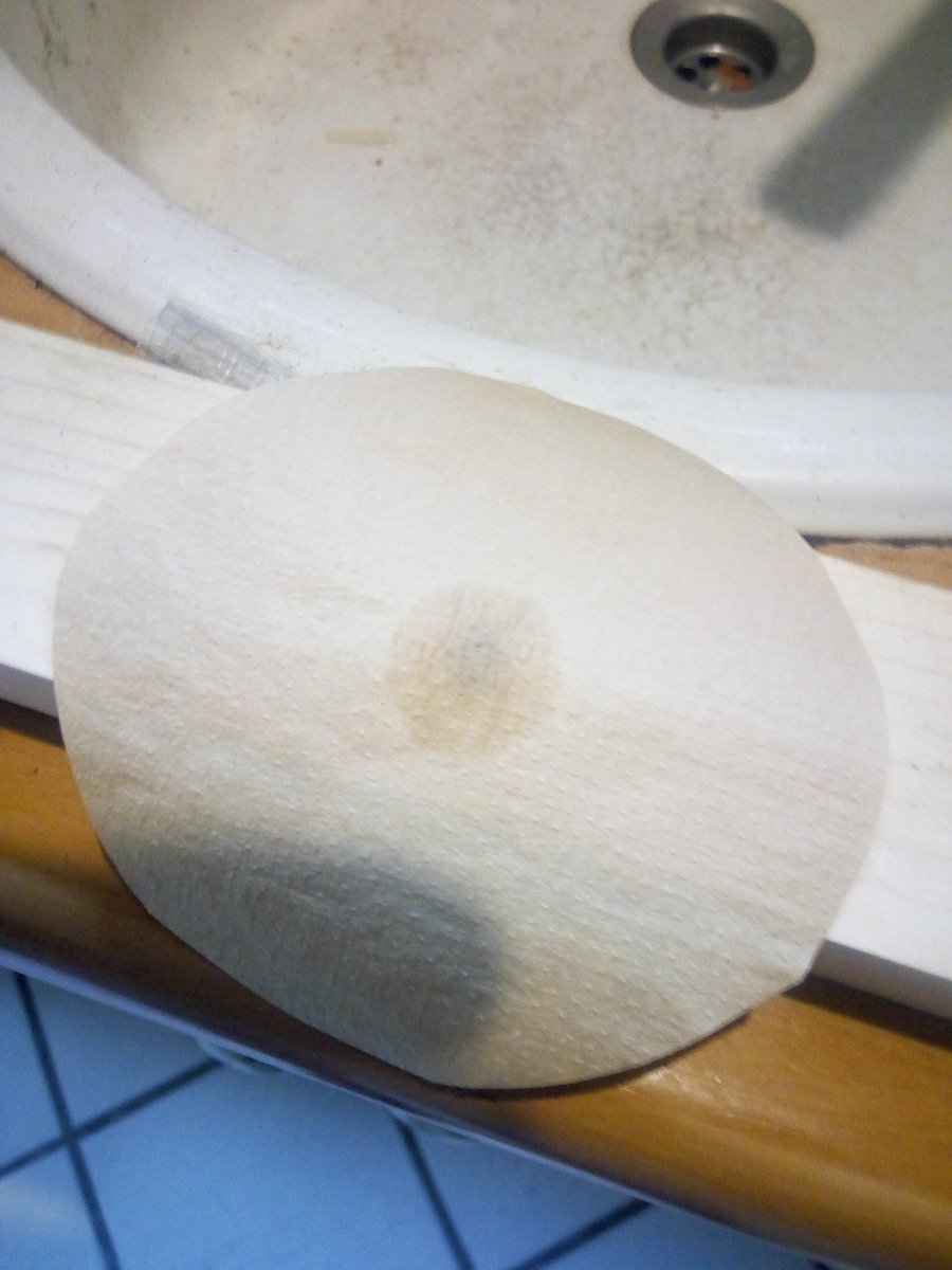

    Even uitgespeeld met de radial: Verder met de Saito van Colin!
    De problemen zijn opgelost, en ik heb pieken gezien van 7500 toeren, wat volgens Pé ongeveer een fraaie 2,5 pk zou moeten betekenen, en daarmee zit het ding heel aardig in de lijn der verwachtingen. Al is, eerlijk gezegd, 7200~7300 realistischer, want hij WIL die 7500 wel draaien, maar alleen als hij uitermate scherp is afgesteld.
    In de praktijk zul je denk ik ongeveer op 7000 RPM op de grond uitkomen met een lichtelijk rijke instelling, wat dan in de lucht op kan lopen richting 7800 of daaromtrent.
    Op het filmpje tikt hij de 7450 ongeveer aan.
    Stationair is "oneindig" bij 1500 toeren. (letterlijk: zoals ik de camera uitzette, zo staat hij nu, op het moment dat ik dit bericht tik, nog stééds te draaien...).
    Gebruikte mengverhouding is 15:1
    Ik denk dat ik hem zo maar laat, rest me nog om een of twee tankjes zo leeg te draaien om er zeker van te zijn dat er niks geks aan de hand is.
    EDIT: nu ik toch bezig ben met die olievlek-dingen: dit is er eentje van Colin zijn motor.
    Heel vaag een verkleuring van het hart, vermoedelijk zijn dat wat restantjes van de door de eerste eigenaar gebruikte wonderolie.
    Laatst bewerkt: 7 sep 2019
