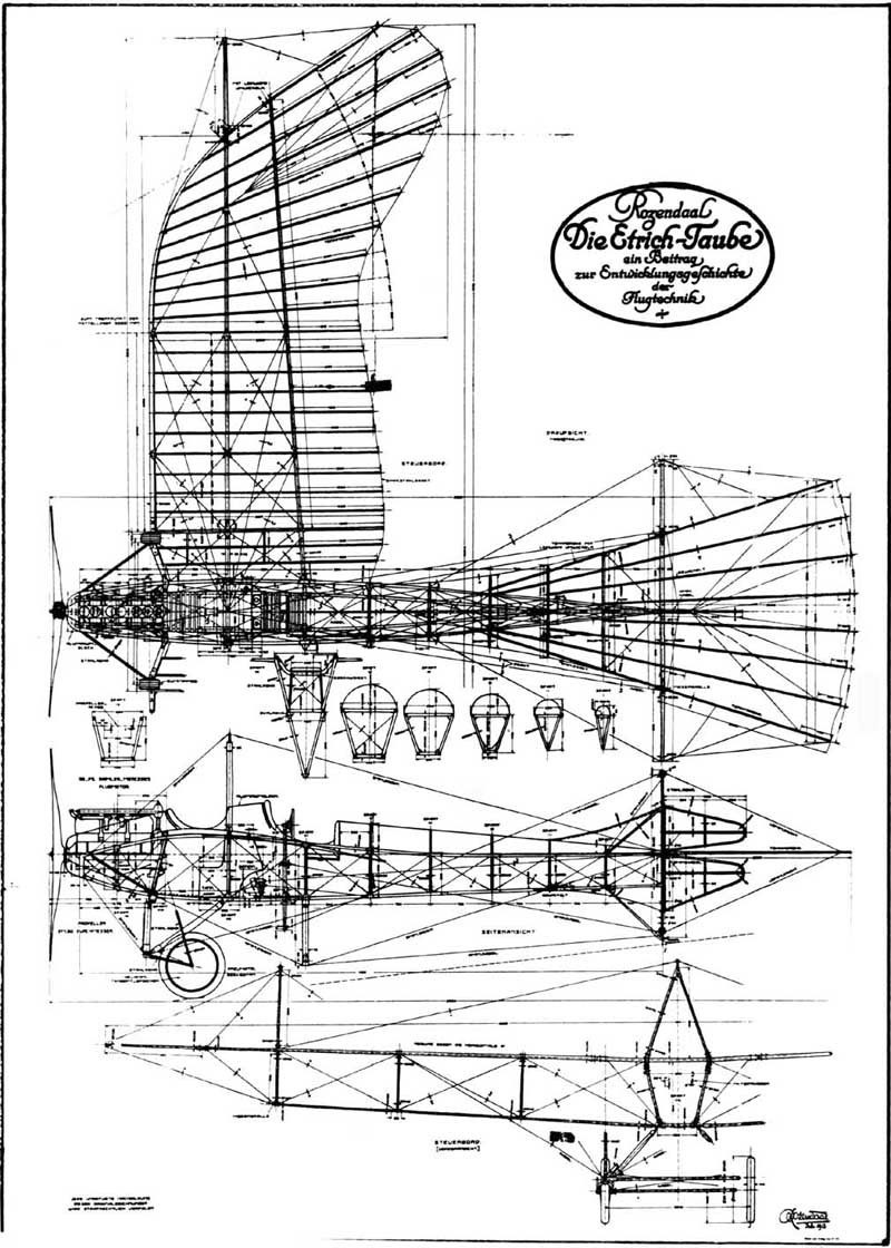

Deze 3-view heb ik in redelijk hoge resolutie gevonden op internet en is de leidraad voor mijn model:

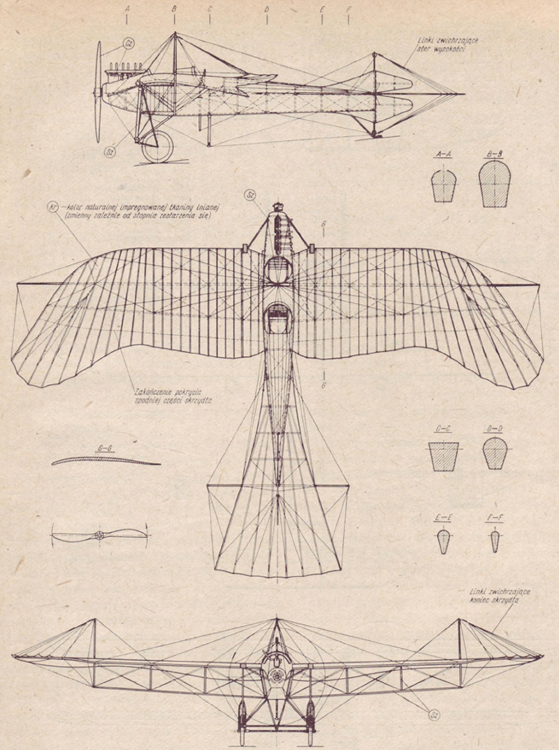

Deze hou ik erbij ter referentie:
full

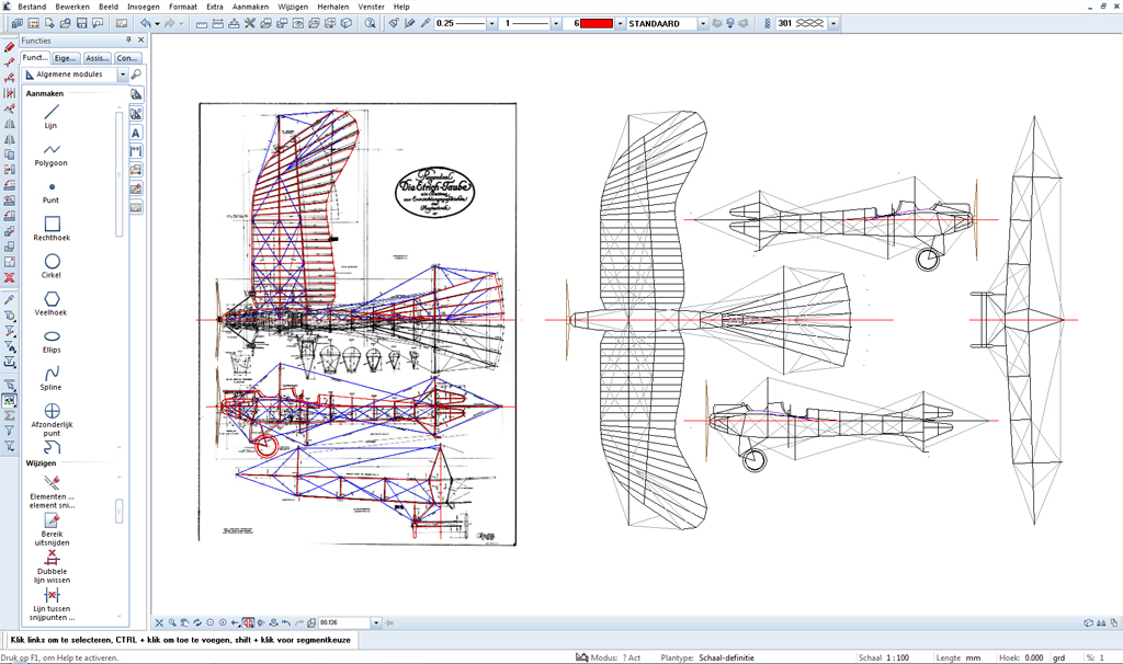

Begonnen met het overtrekken van de 3-view in 2D:
full
Het was een behoorlijke klus om daarna de vleugelribben uit te zetten in 2D.
Geen enkele rib is hetzelfde...qua lengte, vorm of instelhoek... pfff
De rib bij de romp is concaaf en de tip ribben hebben een behoorlijke s-slag.
Tussen deze ribben dus de vervorming van concaaf naar s-slag uitzetten.
Nadat die klus klaar was, waar ik een volle zondag en een maandagavond mee bezig ben geweest, konden de ribben omgezet worden naar 3D.
De ribben op hun plek gelegd en de twee liggers er doorheen getekend.
Neuslijst en trailing edge verbinders eraan en het begint inmiddels op een Taube vleugel te lijken:
full
Dit is nog de ruwe vorm en nu kan begonnen worden met de daadwerkelijke vleugel constructie.
full
Zoals te zien is op de foto`s bovenaan dit draadje komt er nog een ligger een stuk onder de vleugel welke dmv (heel veel) spandraden ook voor extra stijfheid gaat zorgen.
Na het weekend weer verder met de constructie van de Taube vleugel in 3D CAD.

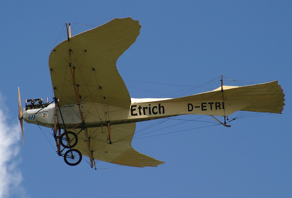

In he techniek museum in Berlijn staat een kompleet orginele Stahltaube (andere versie met staalbuis romp).
Dit is dus een andere versie als jouw D2 maar heeft wel veel vormen en bouwwijze gemeen.
De extra ligger onder de vleugel ontbreekt bij deze kist.
Toen ik deze zag dacht ik ook, mooi om hier een model van te maken.
Gelijk wat plaatjes geschoten:
full
Opmerkelijke rolroeren ook
full
En hoogteroer.
full
Ik heb nog meer detailfoto's in hoge resolutie als je interesse hebt.
(even mailadres in pm geven)
Deze kist heeft geen echte wingwarping en ook geen echte rolroeren dus, maar een soort tussenvorm, de achterzijde van de vleugel is gewoon extra flexibel gemaakt, ik heb dit met grote interesse bestudeerd.
