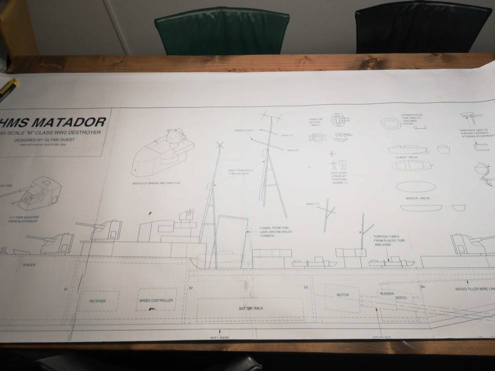

Een jaar geleden, heb ik een bouwtekening overgenomen van de HMS Matador.
We gaan hem maar eens bouwen..

Nu ik de tekening bekijk denk ik ook niet dat je hier veel aan hebt. Het is te onnauwkeurig en ook de stand/hoek van de schroefassen deugen voor geen meter. Het meeste heb je aan de originele bouwplannen van het schip.

Het is een Glynn Guest ontwerp, dus "stand-off scale". Relatief simpele rompvorm en bouwmethodes. Heb je ook de beschrijving er bij hoe Glynn hem opgebouwd heeft? Dat helpt wel behoorlijk, zeker voor een beginner.

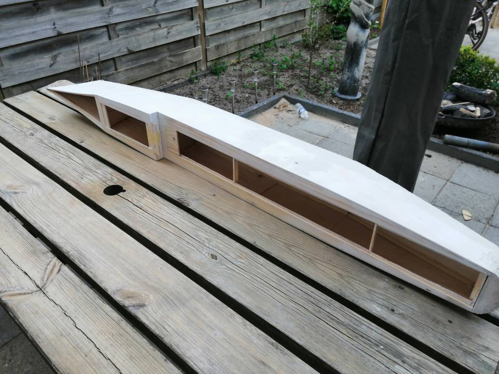

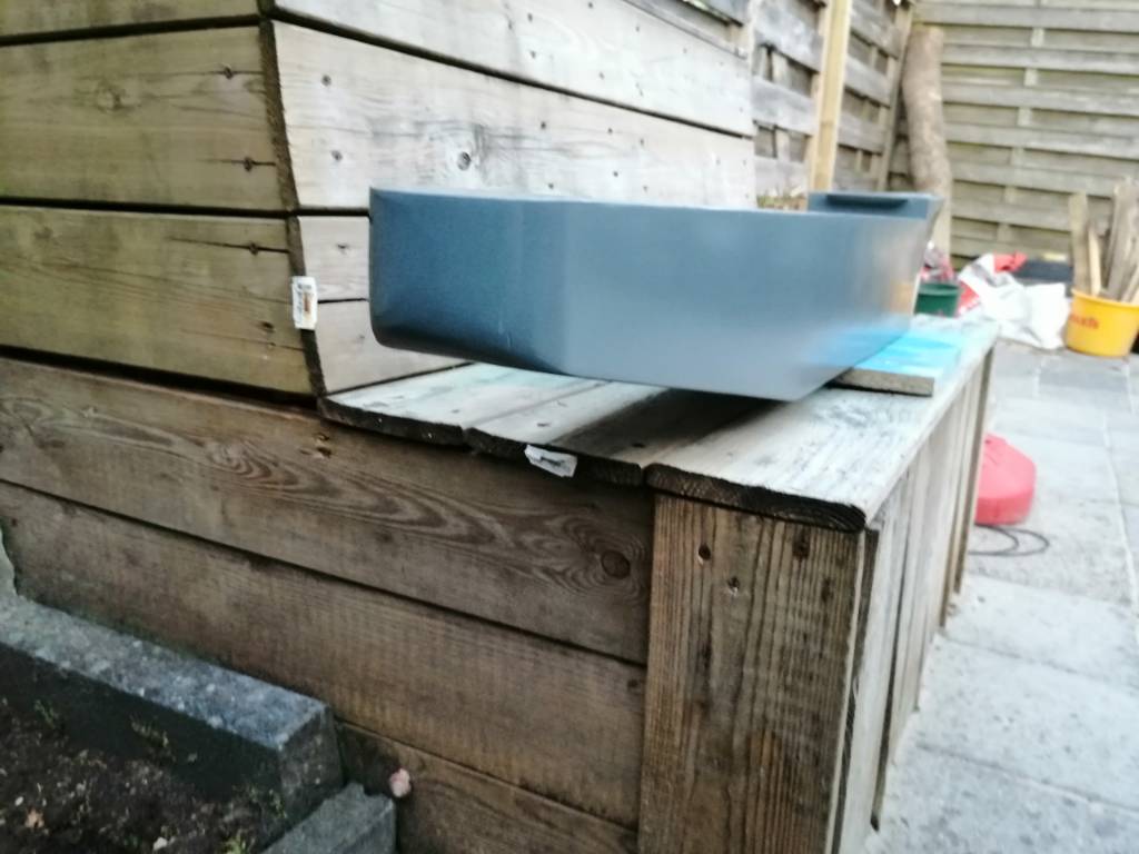

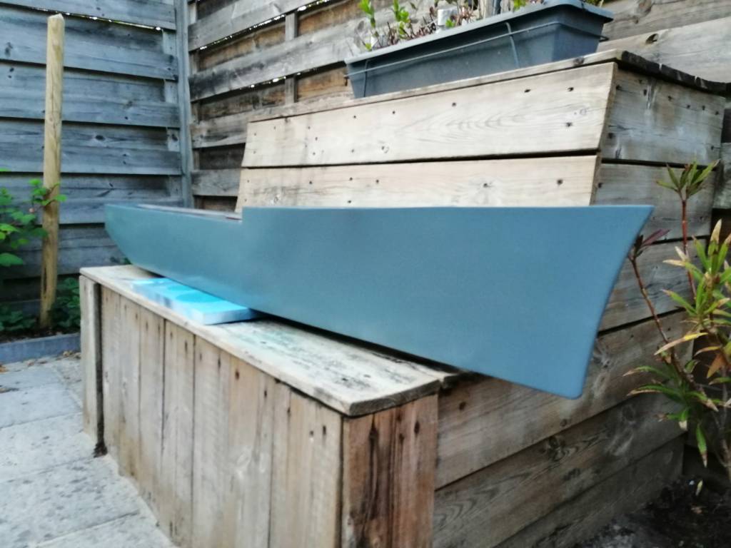

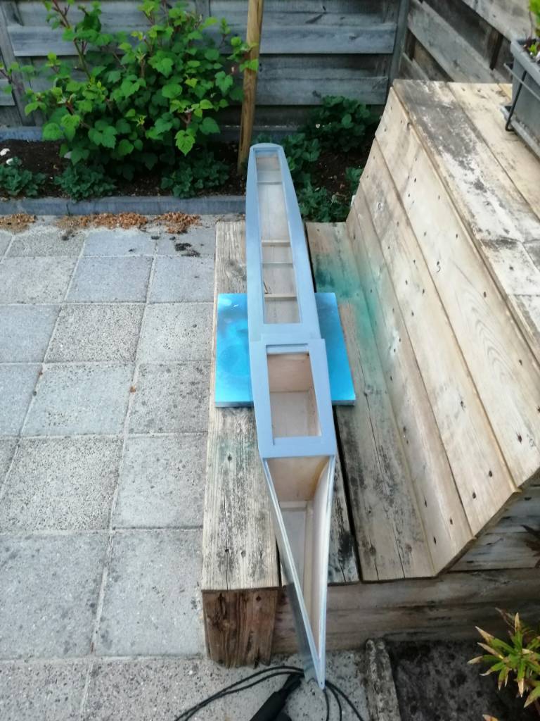

Eindelijk is er wat schot in de bouw.
Het heeft even zijn tijd nodig gehad, wegens ziekte maar ben nu bezig.
Helaas kan ik geen foto's uploaden via de app
Door het mooie weer, even kunnen schuren, plamuren en verfen. De resultaat is best goed geworden, maar hij word nog eens fijn geschuurd en gespoten.
Maar ik heb jullie hulp even nodig.
Wat is verstandig 1 aandrijfas of 2???
Motor word 550, deze heb ik nog liggen..
Hoor graag van jullie
Het is een licht schip van gewicht, 1 as is voldoende. Zorg wel dat al het gewicht(accu's, regelaar, besturing) zo laag mogelijk in het schip wordt gemonteerd.
Spaar zoveel mogelijk gewicht als je de opbouw gaat maken.
