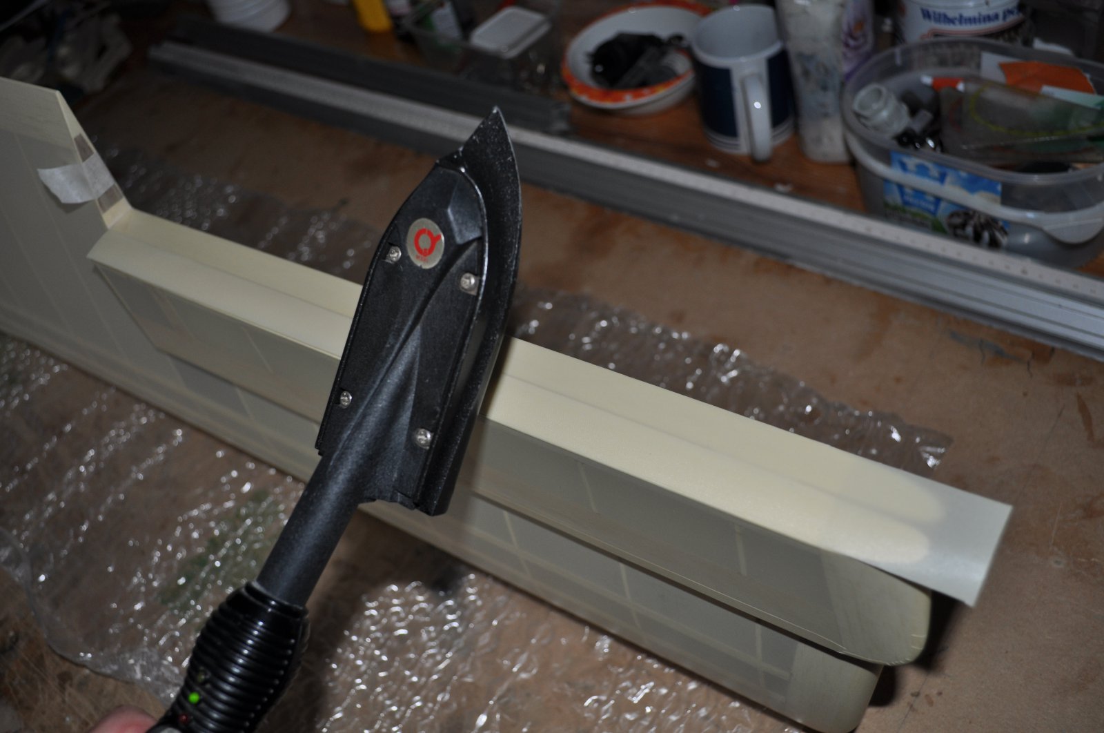

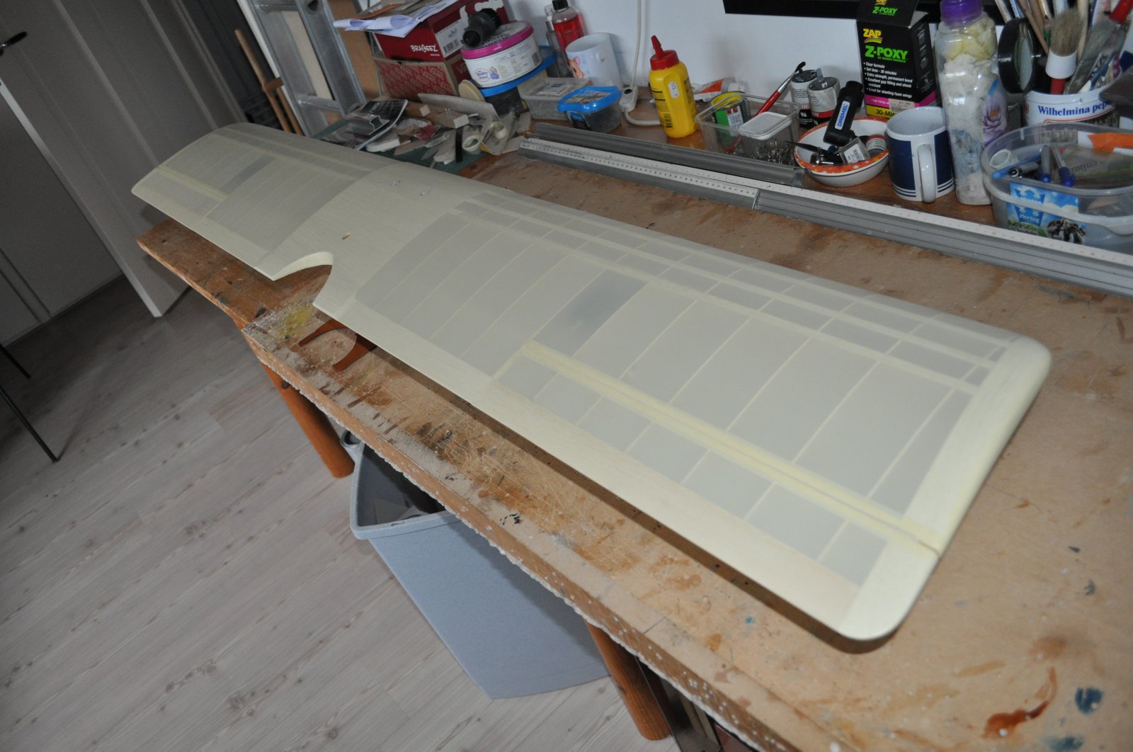

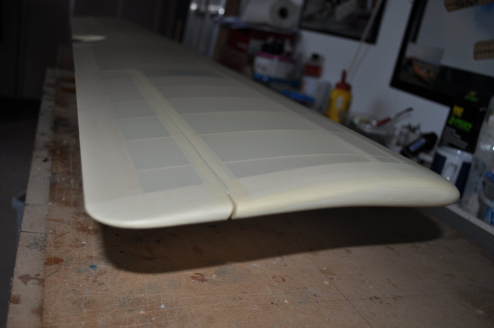

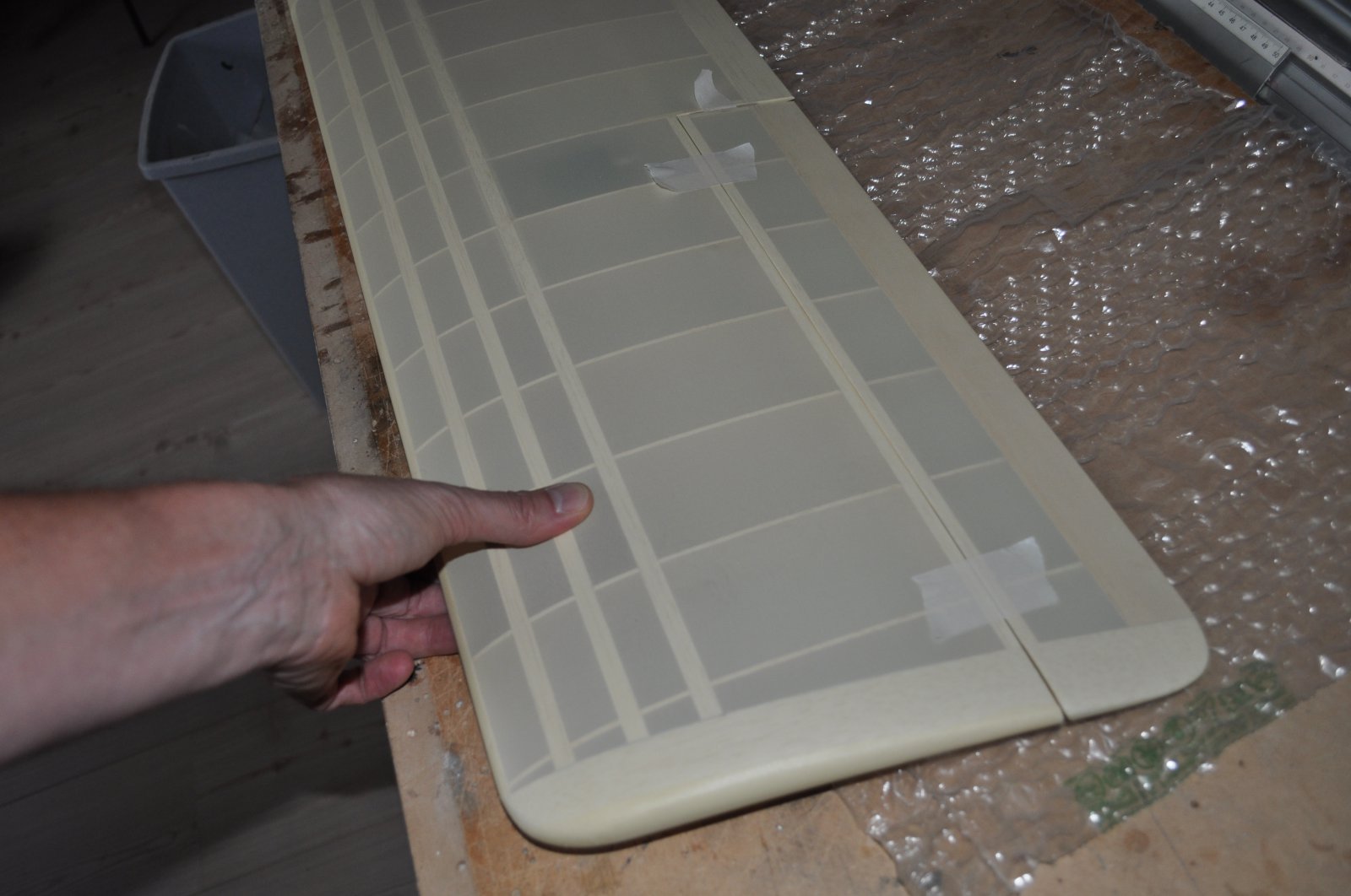

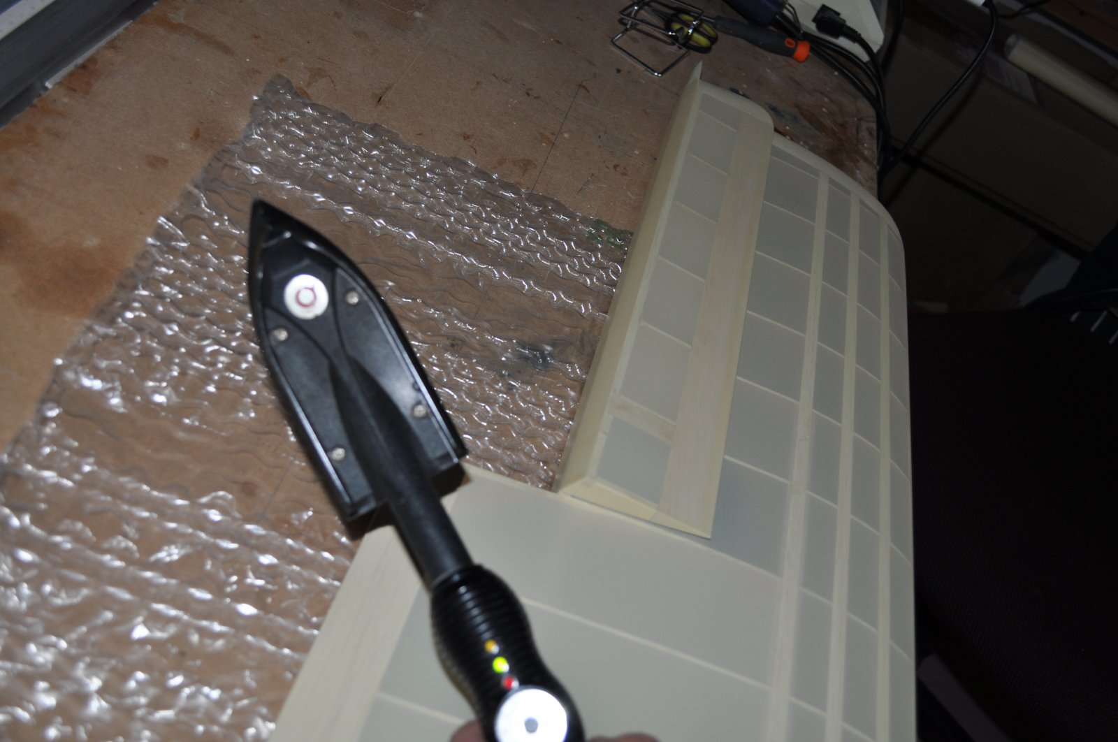

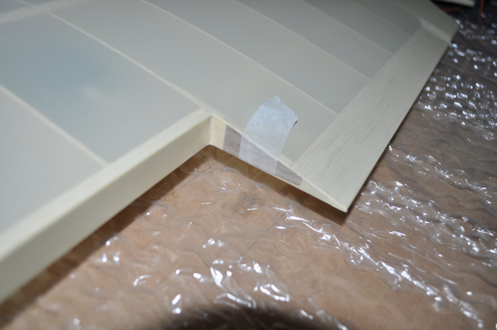

    Voor de scharnieren van de ailerons gebruik ik stroken Oratex
    Eerst de aileron op zijn plek positioneren met tape en een afstandhoudertje
    Dan stroken tex aan de onderzijde hechten, aileron max omvouwen
    Dan de bovenzijde, bij het hechten max naar beneden duwen
    Dit geeft een goed scharnier welke ook mooi de kier dicht
    Groeten, Ralf

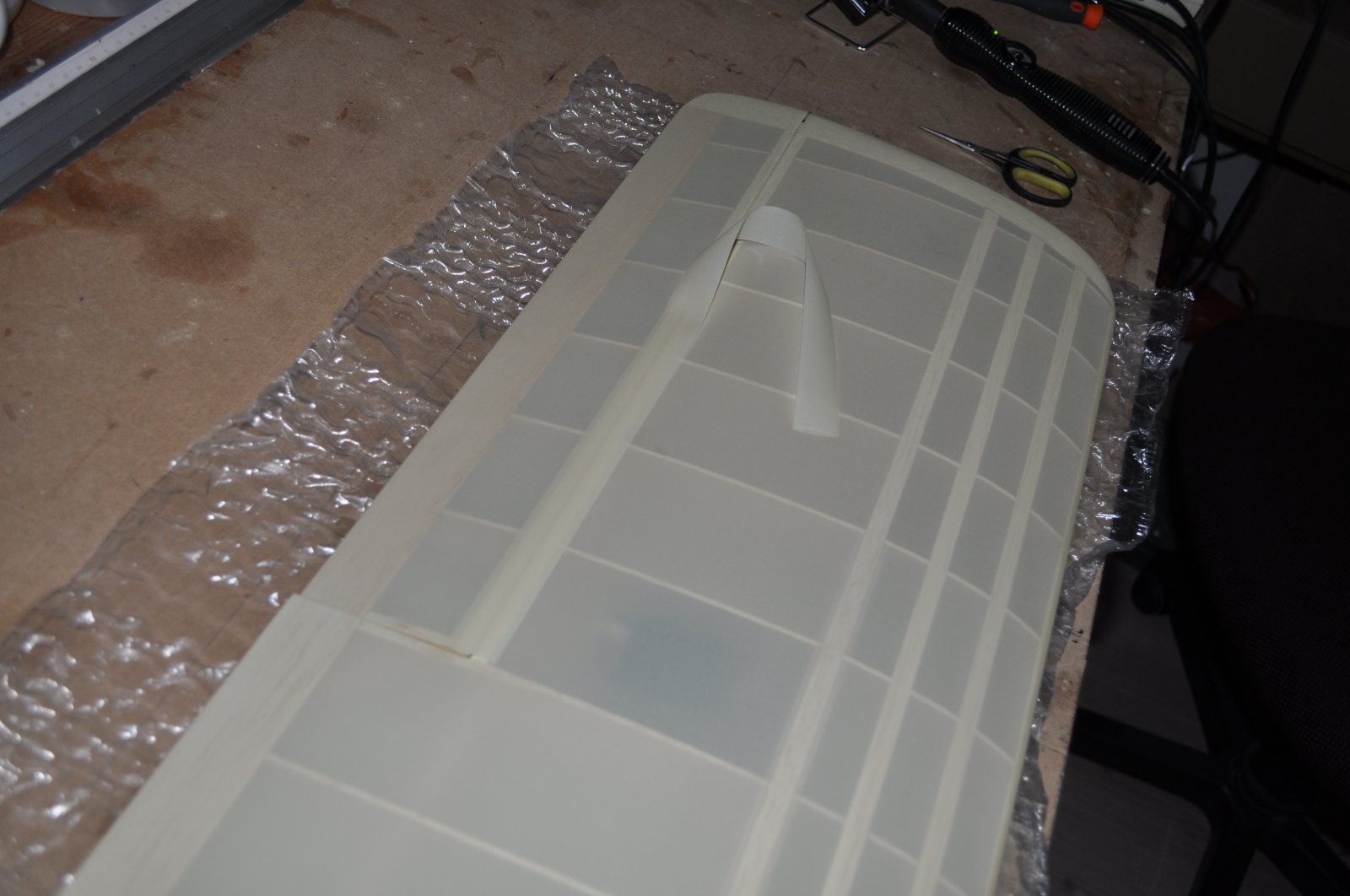

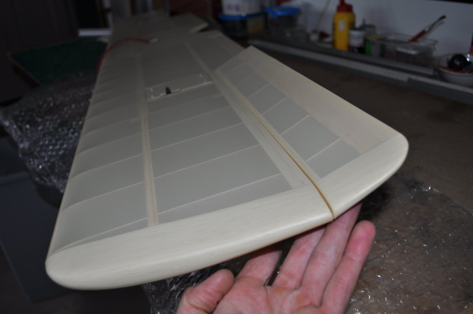

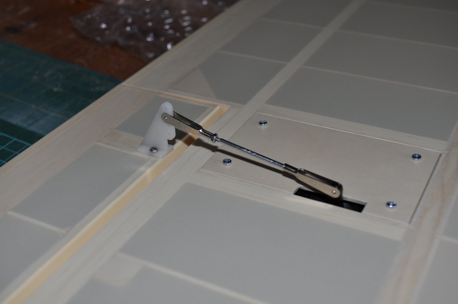

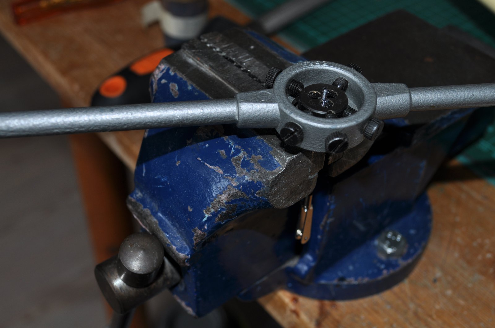

    Voor de aansturing van de ailerons gebruik ik M2 quicklinks
    Hiertoe moet M2 draad op een stang gesneden worden
    Een zijde vast, andere zijde nog verstelbaar

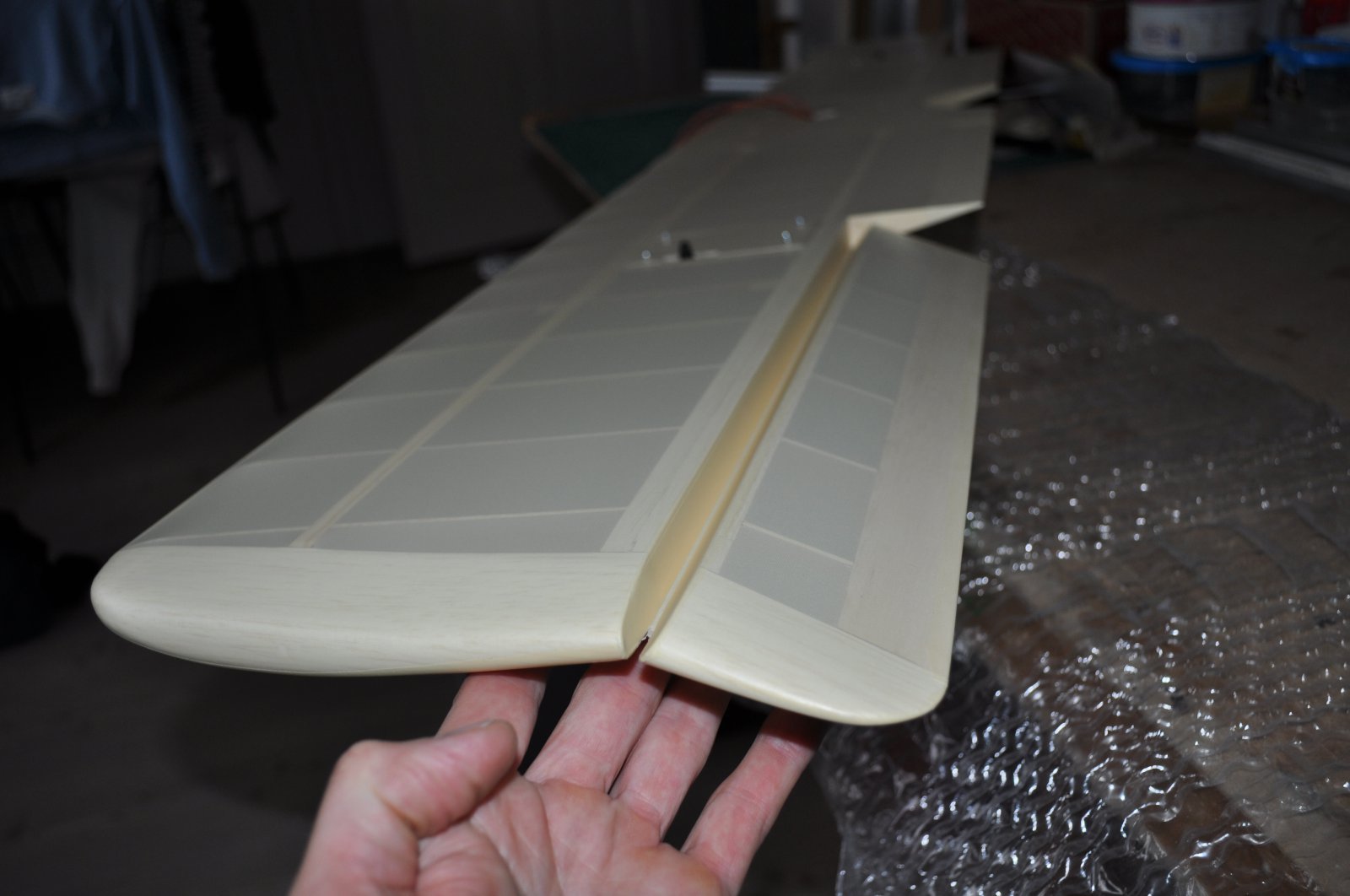

    En het eindresultaat van de vleugel
    Groeten, Ralf

    Ja, netjes. Je had zelfs waar de kwiklink fix zit, een Z-bend kunnen zetten. Nog weer eenvoudiger.
    Meeste zit bij mijn het wel met dubbele kwiks. Daar niet van. Op de RC1 heb ik uit ‘boredom’ maar eens een Z-bend ingezet... Haha
    Op de twee hotliners idem.
    Algemeen... Bij het folie scharnier wel de juiste speling bepalen. Te strak en het wordt te stijf. Met een heat gun wel weer soepeler te maken, maar dan toch oppassen dat het scharnier niet inscheurt... dus die ruimte is wel essentieel.
    Maar bij de Duke zit het mooi!
    Prachtig!
