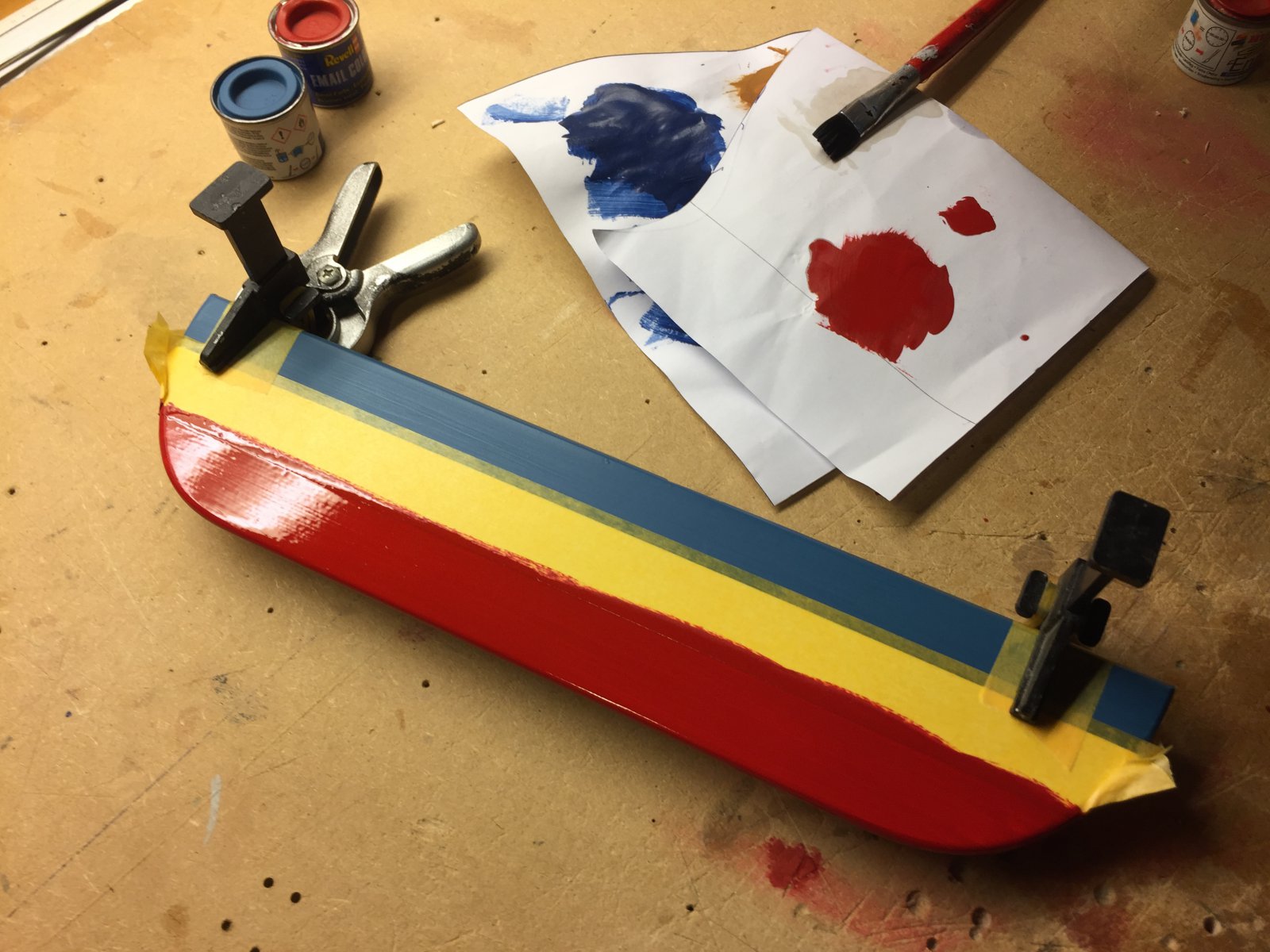

    Je epoxy hard namelijk niet meer uit en blijft pikkerig...
    Ging effe fout op een scheepsbodem... alles kon er af...
  2. serge pot
    serge pot Forum veteraan
    Lid geworden:
    20 feb 2009
    Berichten:
    6.008
    Locatie:
    daar waar ik vlieg
    Dan moet je ook epoxy nemen welke ze voor vloercoating gebruiken.

    Ik had deze verkeerde gehaald bij een zaak hier in de buurt in Duitsland.
    De juiste via Mr Boat en die was geschikt.
    Extra werk was niet zo dramatisch. Was maar een dun laagje

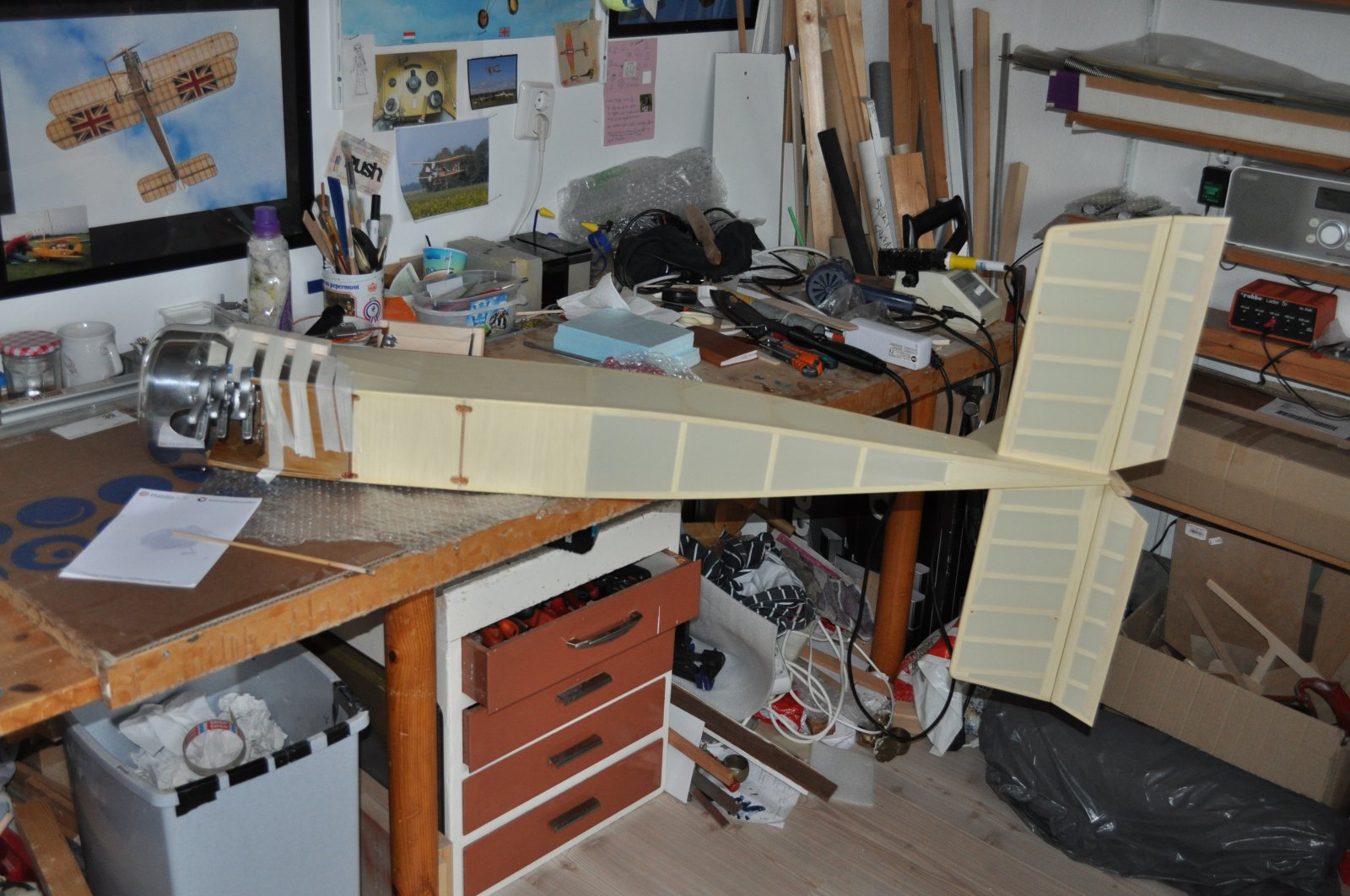

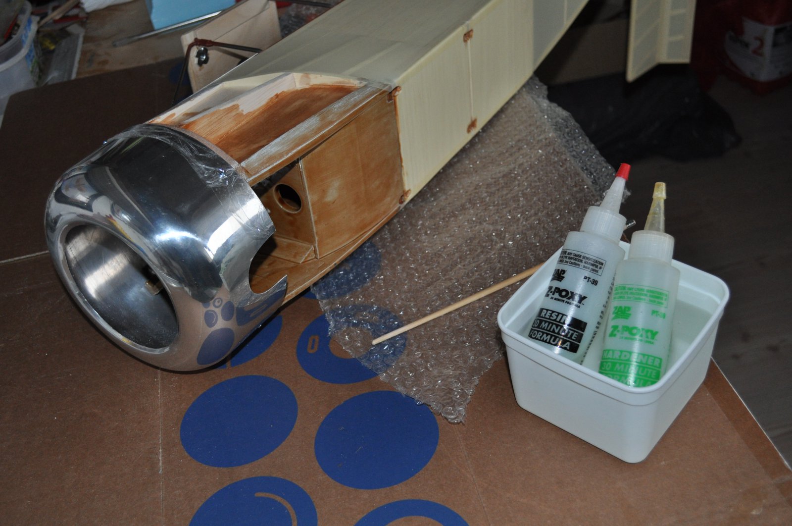

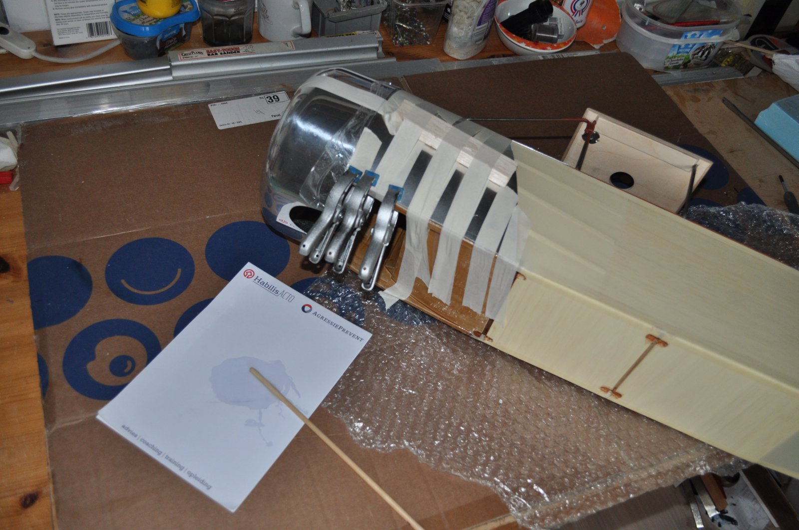

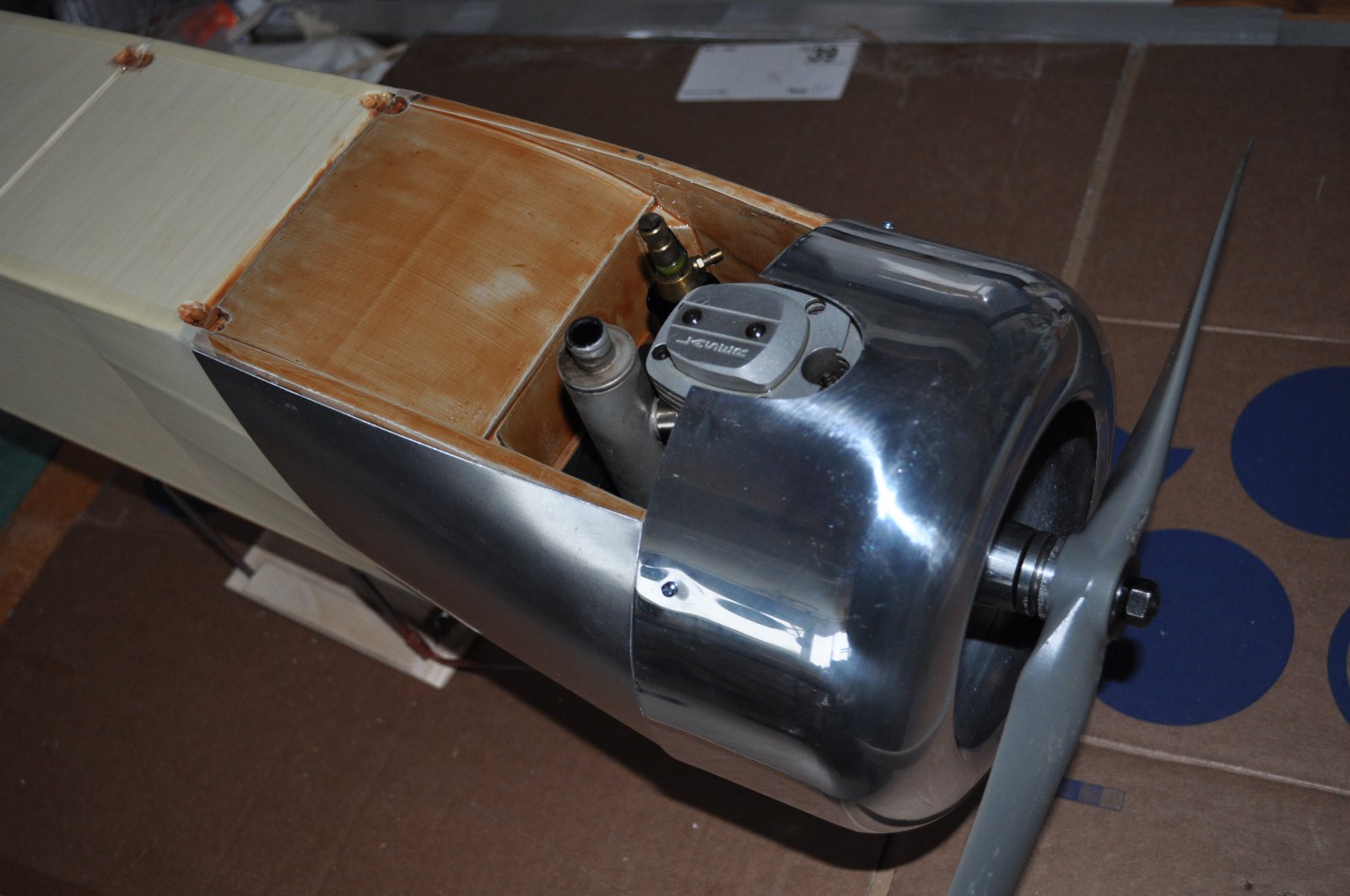

    Verder met het aanbrengen van de alu zijpanelen
    Eerst de boel opruwen en de cowl en cabane afplakken zodat er zich geen epoxy aan hecht
    Epoxy even lekker opwarmen in heet water
    De boel insmeren en op zijn plek zetten met tape
    Groeten, Ralf

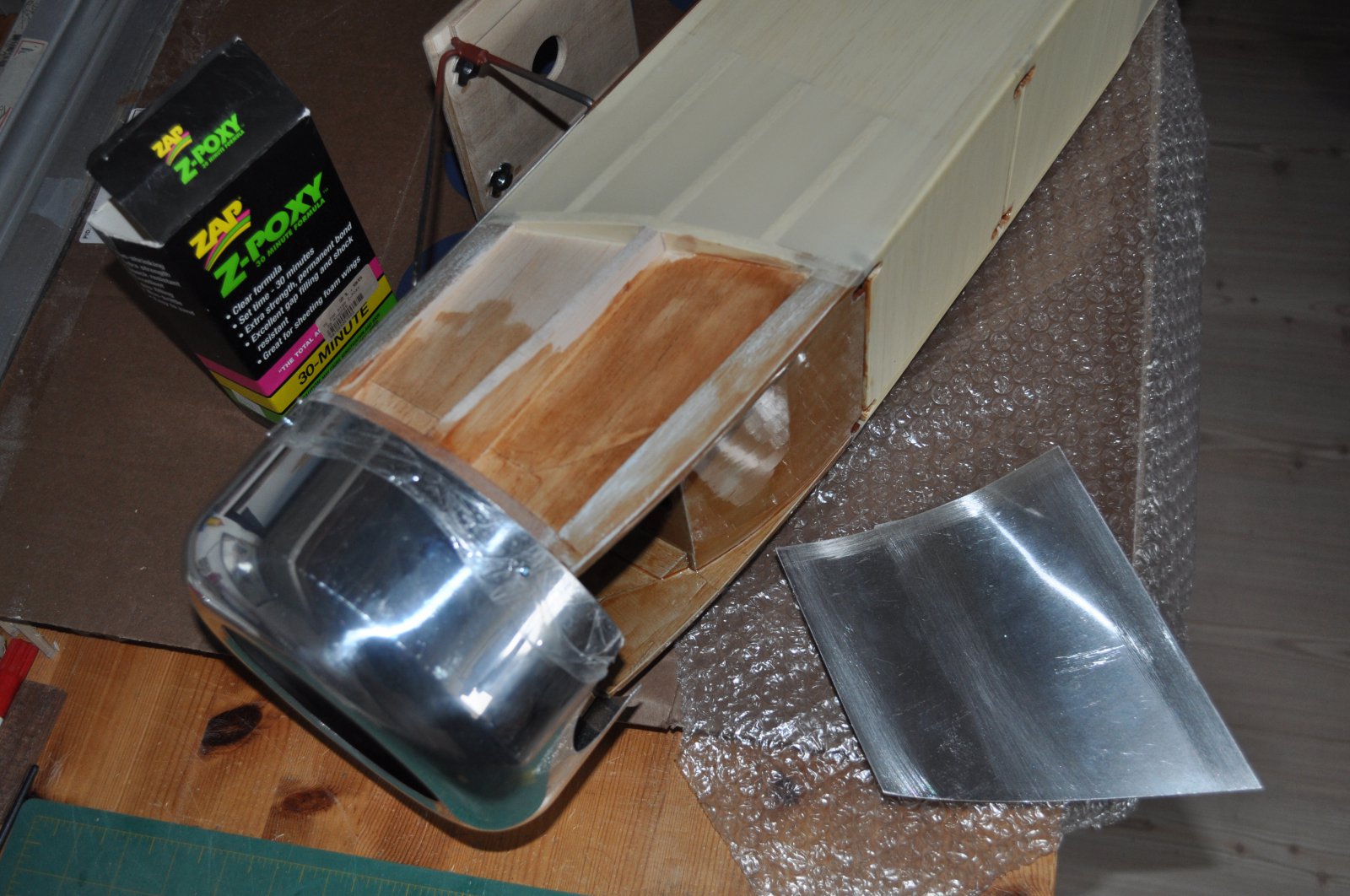

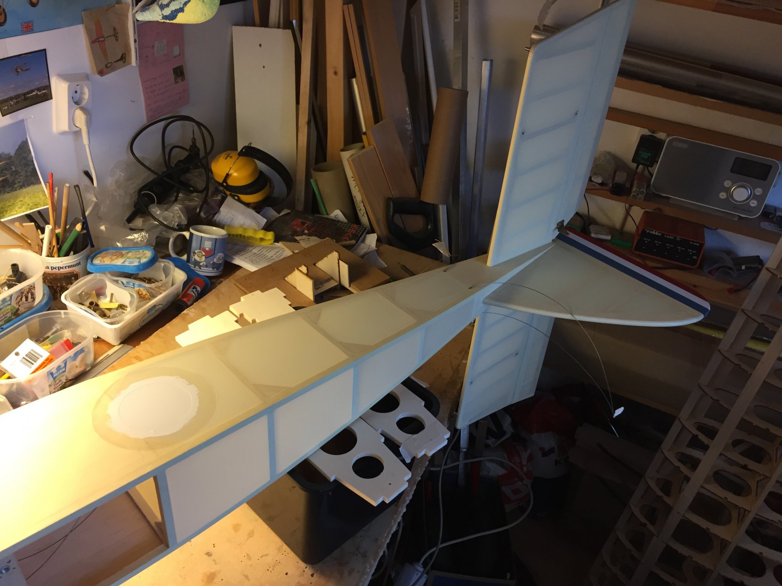

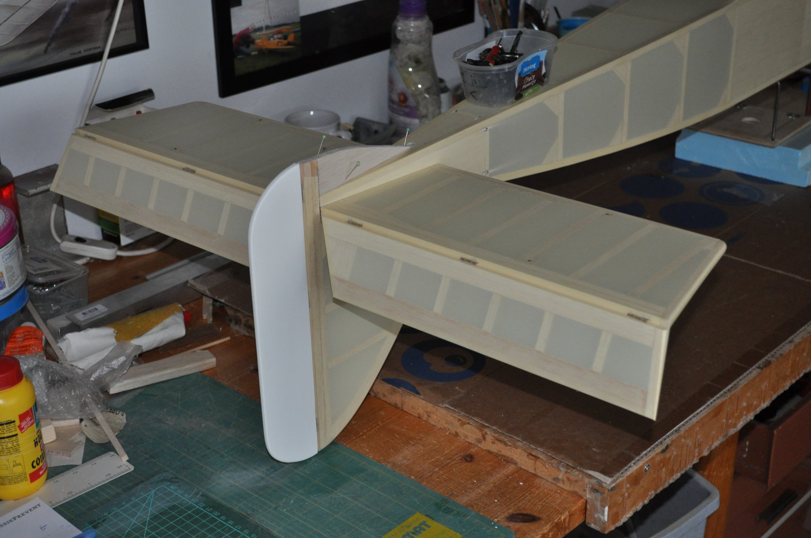

    Zo is het er uitgekomen, op naar de andere zijde
    Bas noemde het mislukte schilderwerk rustiek, ik kan daar prima mee leven :yes:
    Verder met de staartsectie
    Groeten, Ralf

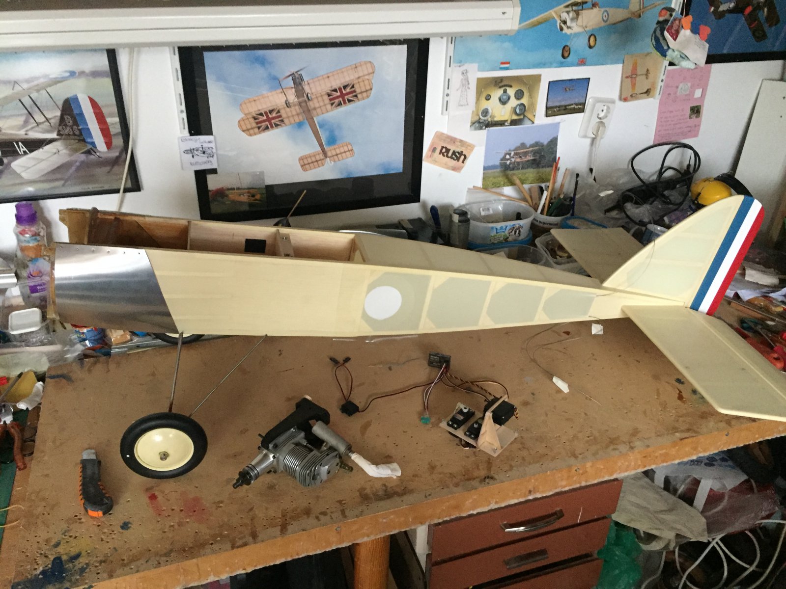

    Pffff... kan alleen maar zeggen... 'netjes'...
    En als't geLaser straks tuft... wordt het 'mooi' vet :)
    Ik denk... het wordt wel wat... :thumbsup: :worship: in de overtreffende trap...
    Je komt nu zo een beetje in het 'gniffel-statium' van afronding?
    Het lijkt nu toch echt aardig te vorderen?...
    Is de wartel van de brandstoftoevoer nog te stellen... of kan de slang de bocht mooi maken?
    Na de laatste vlucht trek ik de toevoer los... en pruttelt de motor leeg op stationair...
    En sluit ik de ontluchting en aanzuiging kort na het legen. (twee leidingen uit de tank...)
    En heb ik geen verbinding meer met de motor. En is de tank afgesloten van de lucht.
    En eigenlijk om corrosie in de motor te voorkomen...
    Kan je er voldoende bij?
    Hmmm ik ben dol op olijven... of Italiaanse garnituurtjes...
    en altijd blij dat ze weer op zijn... het is een dubbel-gevoel...
    geven handige dekseltjes en bakjes om epoxy te mengen :D
    Gr Bas

    Het begint idd aardig te vorderen nu Bas :yes:
    De wartel is niet te stellen, de slang kan er wel een mooie bocht naartoe maken.
    "Na de laatste vlucht trek ik de toevoer los... en pruttelt de motor leeg op stationair..."
    Loopt je motor niet droog dan of voeg je er nog wat olie aan toe?
    Mengbakjes voor epoxy :D :thumbsup: nice one!
    Groeten, Ralf

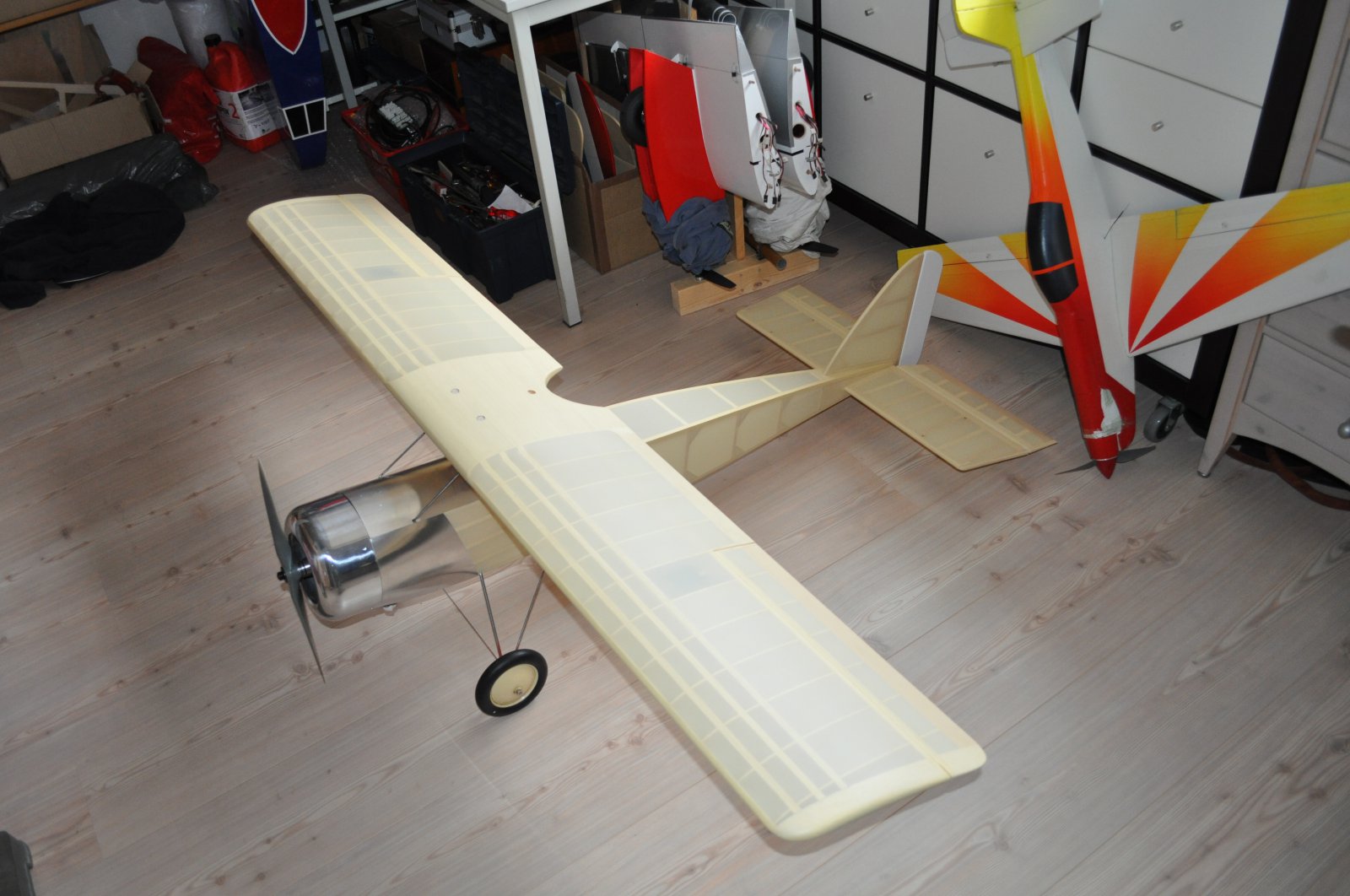

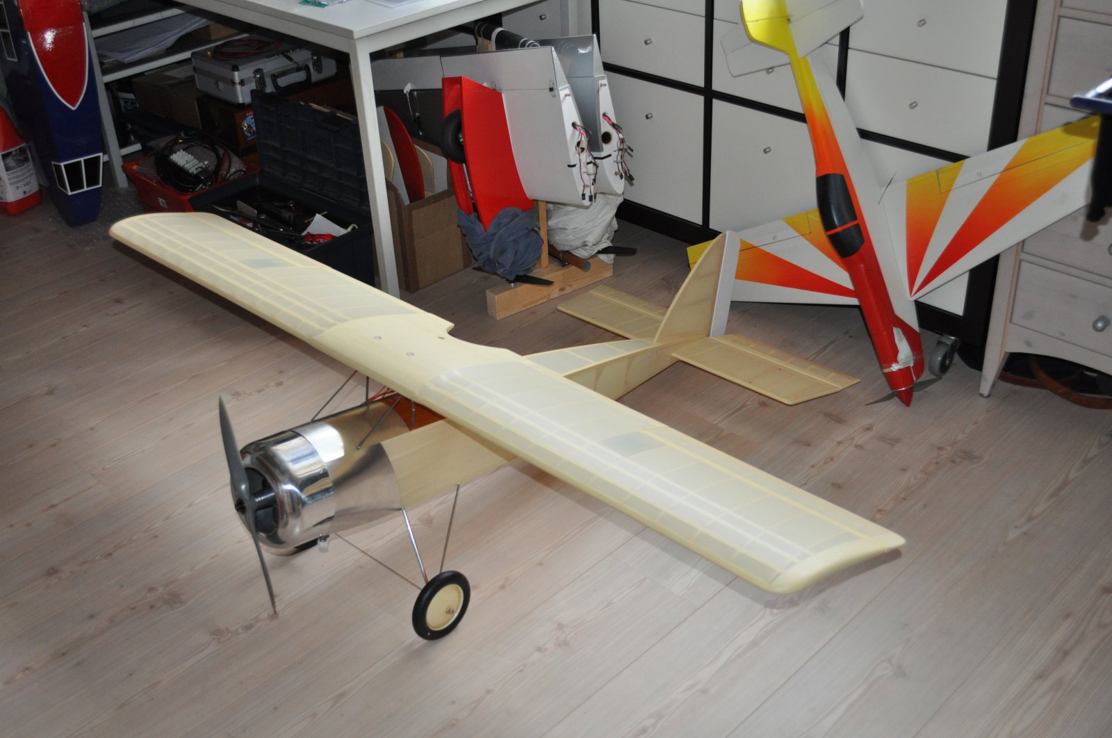

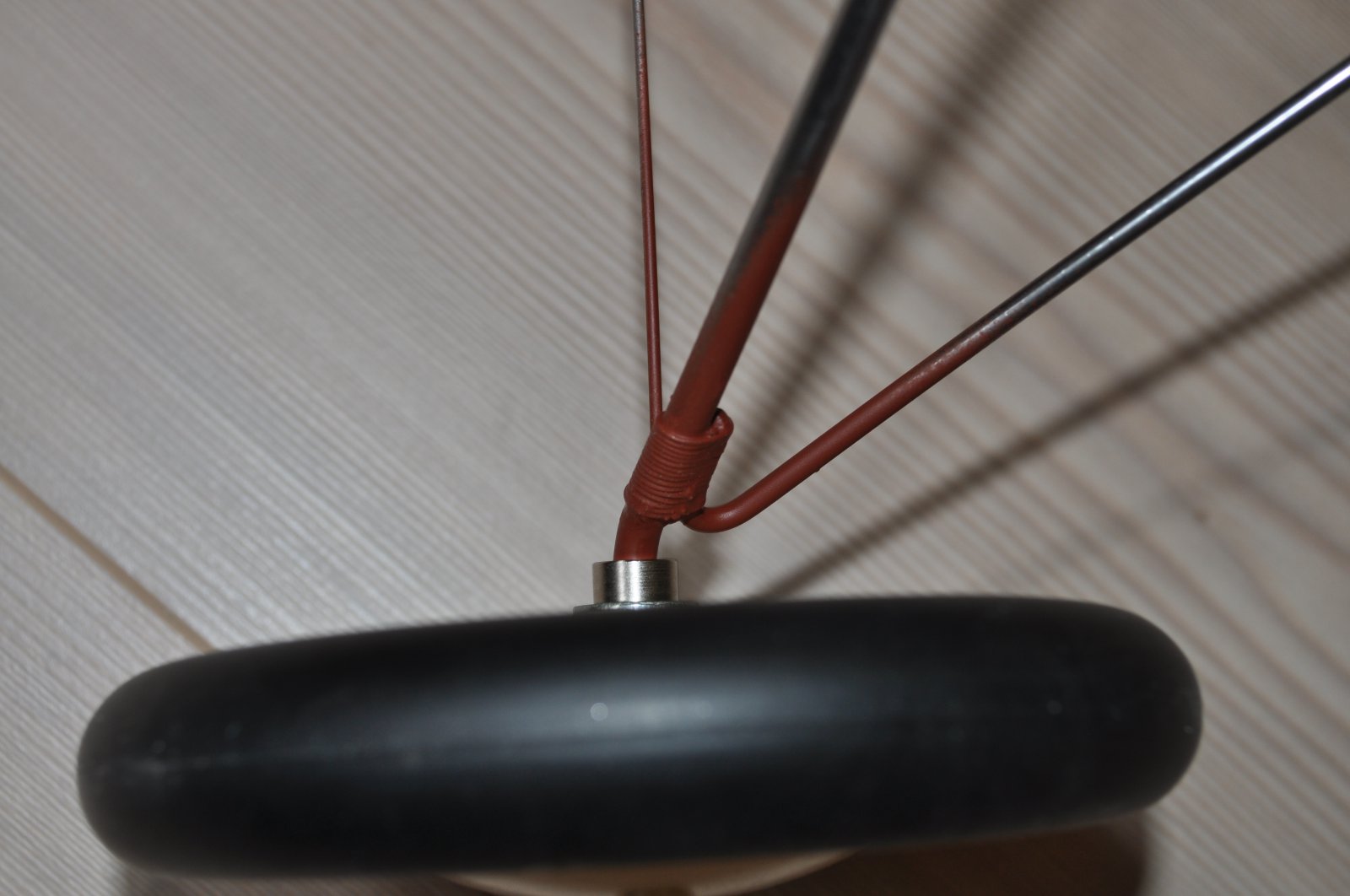

    Voor het eerst op zijn eigen pootjes :yes:
    Het landingsgestel is nu gesoldeerd
    En de boel even in elkaar geschroefd voor de foto
    Groeten, Ralf

    De Zlin is overigens ook niet mis! Die heb je mooi 'opgemaakt'...
    Beetje Corroless tegen de roest van het natte seizoen? Ziet er puik uit! Top!

    Een beetje Rustoleum tegen corrosie is nooit weg toch?
    De Zlin was een airbrush klusje op zich voor me, ben wel blij met het resultaat :)
