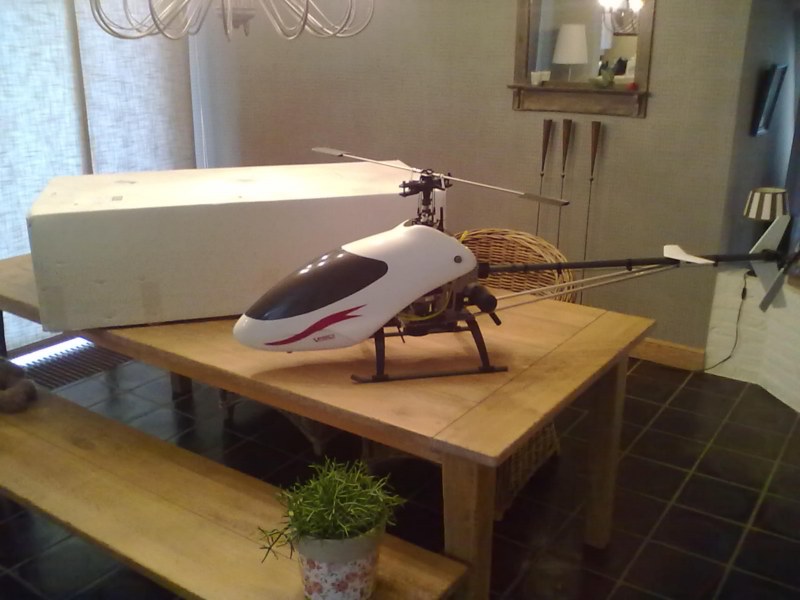

het begin !!!

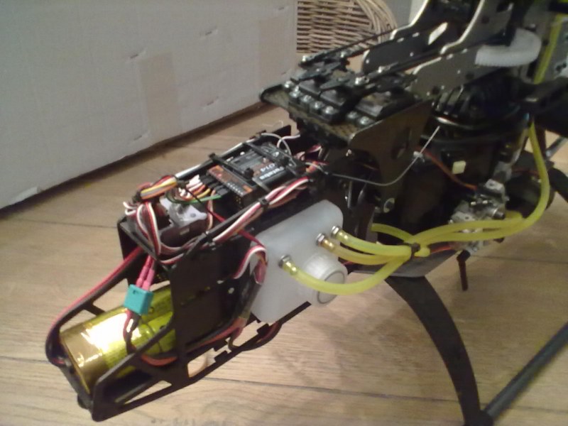

De mekaniek van mijn Vario benzinetrainer, die hopelijk binnenkort zijn maiden zal hebben, zal gebruikt worden voor de Bell430. Het is de bedoeling om met de trainer reeds in 4-bladsconfiguratie te gaan oefenen, dit om met een geruster hart de maiden van de Bell aan te vatten. De HC3-SX, nu reeds ingebouwd, zal mij hopelijk trouw gaan bijstaan in mijn vluchten met de Bell :o:o.

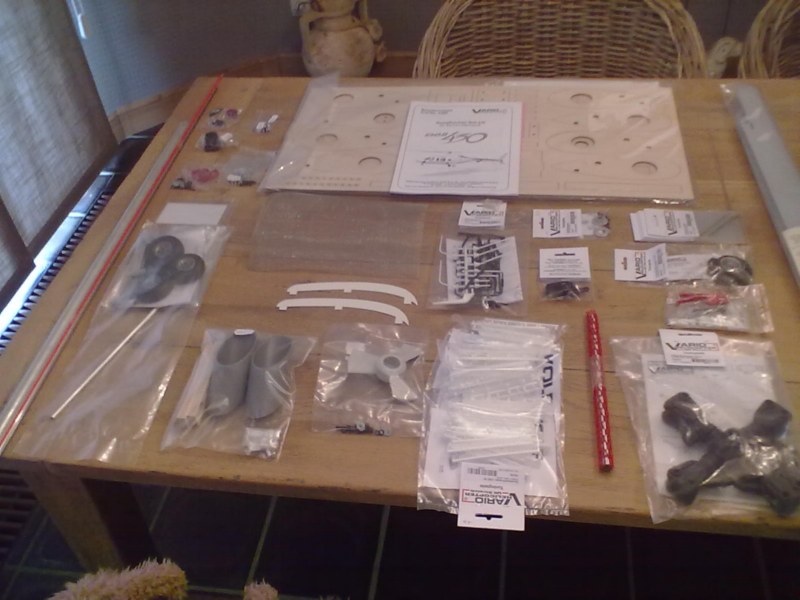

Dit is dus mijn startpakket
full
full

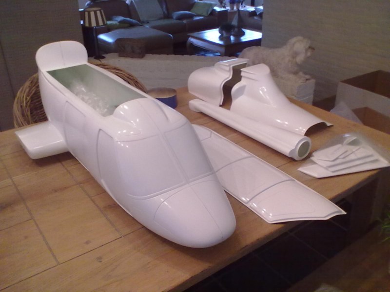

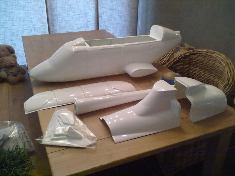

Eenmaal de doos geopend kom je volgend lekkers tegen :
- De romp in al zijn glorie :
full
full
full

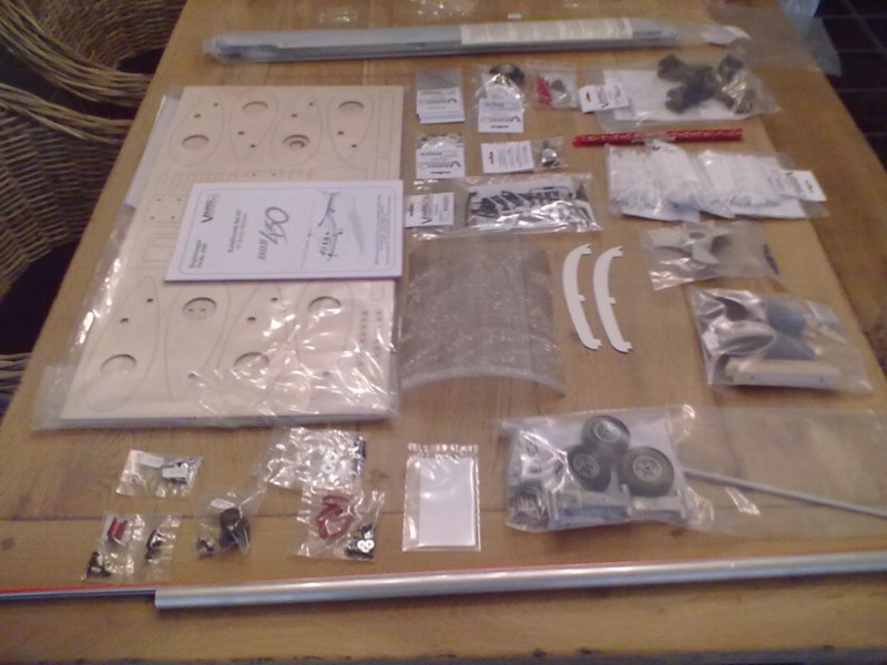

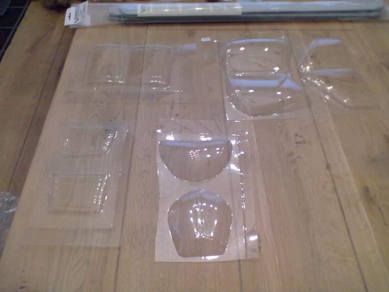

Daarnaast het kleinere spul, mooi verdeeld in kleine zakjes om het zo ordelijk mogelijk te houden. Ik heb wel verschillende extra's besteld, op de hieronder vertoonde foto's staat dus meer dan in het standaardpakket wordt geleverd :
full
full
Voila, dit is dus wat je kan verwachten als je een "doosje :D" bij Vario besteld.

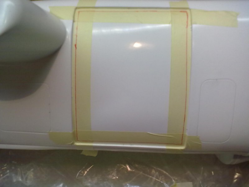

de eerste zaagsneden
't is toch altijd effe slikken hé, zo die eerste keer je dremel in een nieuw model zetten !!!!
Het is zo van "nu kan ik niet meer terug :D:D ", nu moeten we tot het einde. Het slijpen valt uiteindelijk reuze mee, omdat men met het slijpschijfje al vlug in de fout kan gaan slijp ik enkele milllimeters van de lijn af. Het laatste stukje schuur ik met het kleine schuurtolletje dat men op de dremel plaatst, dit werkt vrij goed en is lang niet zo bruusk als het slijpschijfje.

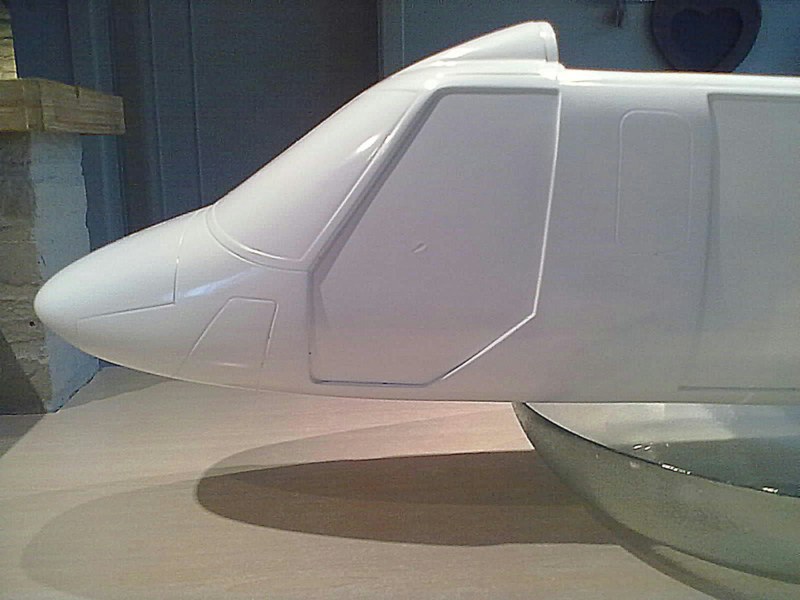

kwaliteit van romp ??

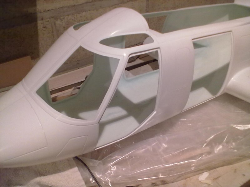

Na twee avonden zagen, schuren en boren heb ik alle deuren en ramen van de romp verwijderd. Dit is me vrij aardig gelukt. Zo ver zijn we dus al :D
Over de kwaliteit van de romp heb ik een beetje mijn twijfels. Er zijn nogal veel kleine bulten en putjes en beide helften zijn niet op gelijke hoogte tegen elkaar gelijmd !!! Ik heb geprobeerd dit weg te schuren maar ben bang dat ik te diep moet gaan om het hoogteverschil weggewerkt te krijgen.
Ik ga nu proberen om de lagere delen op te vullen en dit dan gelijk te schuren. Iemand enig idee welk vulmiddel ik het best kan gebruiken ?
De foto geeft dit jammer genoeg niet duidelijk weer.
IK moet zeggen dat de kwaliteit van de losse delen (staart, stabilo, deurtjes, "hoofddeksels",....) opmerkelijk beter is.
Groeten,
Ron
Ola , goed bezig :-)
Is wel spijtig dat je gaat moeten plamuren en of iets anders voor de romp mooi egaal te krijgen , nu ik zit ook met een klein luchtbel probleem in de cockpit , ben ook nog aan het kijken hoe we dit egaal en zonder gaatjes achteraf kunnen in orde krijgen , U probleempje is iets groter omdat de romphelften niet gelijk zijn , ik zou het niet weten wat je daar voor zou moeten gaan gebruiken , het mag zeker niet los gaan achteraf he ..
Ron , hier een link naar de oplossing , ze hebben er verschillende producten voor :
http://www.domino.be/main.php?action=zoekensimpelNEW
dan even ' PUTTY ' intypen bij de zoekfunctie
Misschien zit hier wel iets bij wat je kan gebruiken ...
