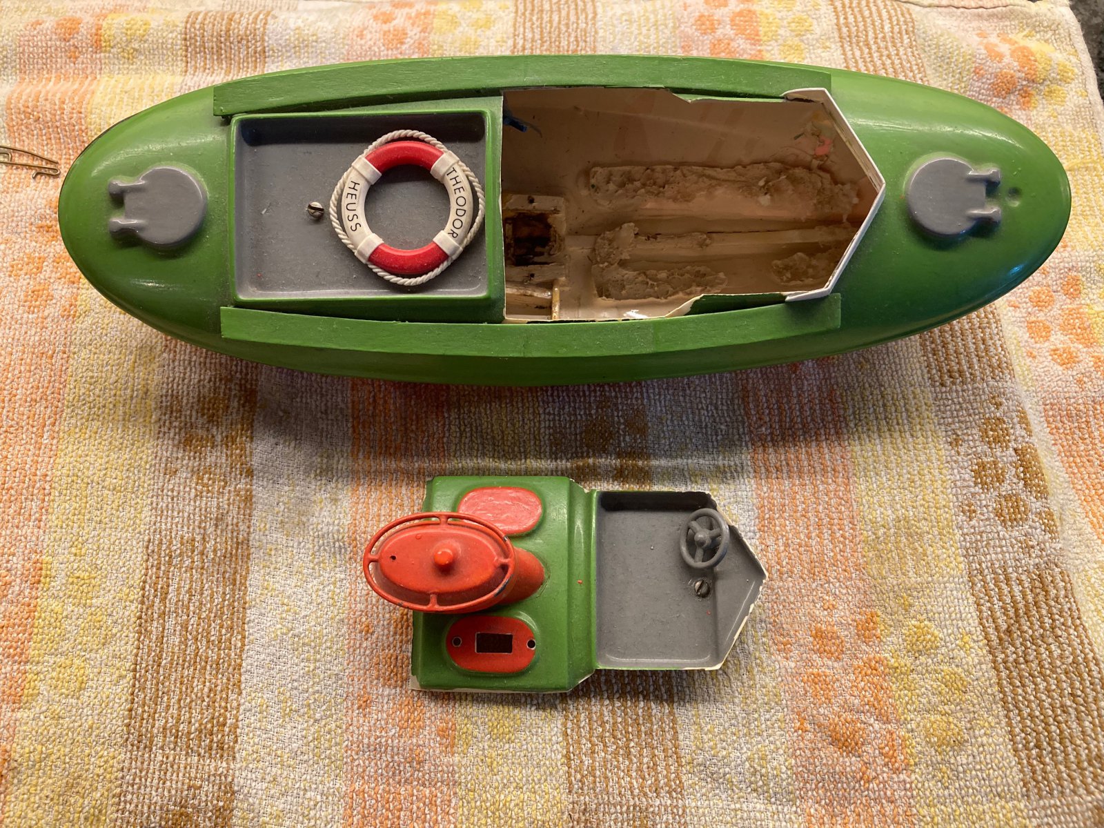

Van de Tedjes (maar niet van Es)
De kale boot... en is ook van binnen lak aangesmeerd. Zit er nog wat hout binnenin.
Een messing tandwiel van de oude stuurmechanisme.
Kaal bootje met kiel, schroefas verlijmd.

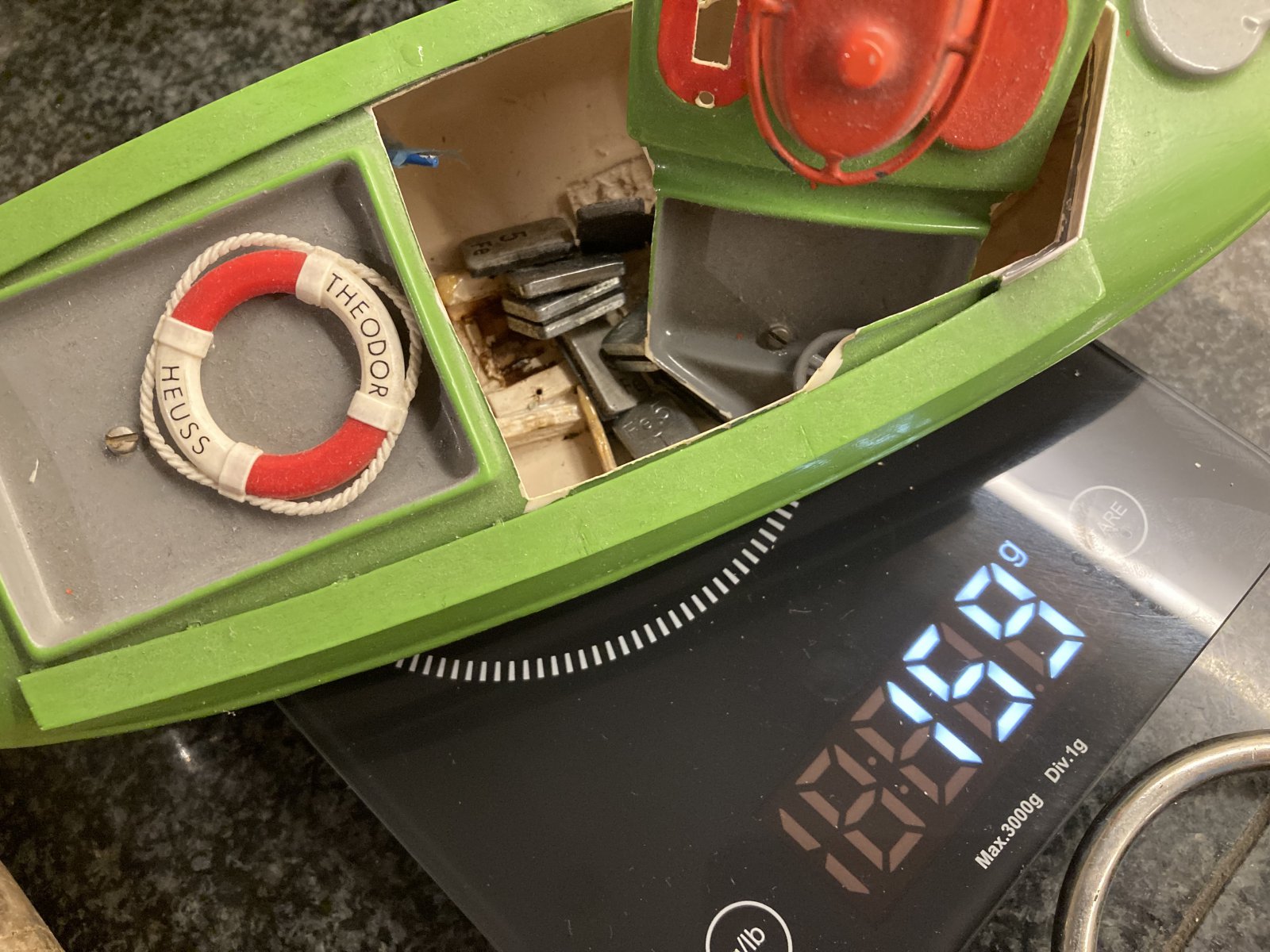

Leegte... Om het roer aan te passen, moet ik het mangat open slijpen.
En een nieuw doppie zien te frikken... (stempelen in plastiline en dan laminaatje)
Van binnen wat verplakt hout, een teveel aan lak. Tikt allemaal door.

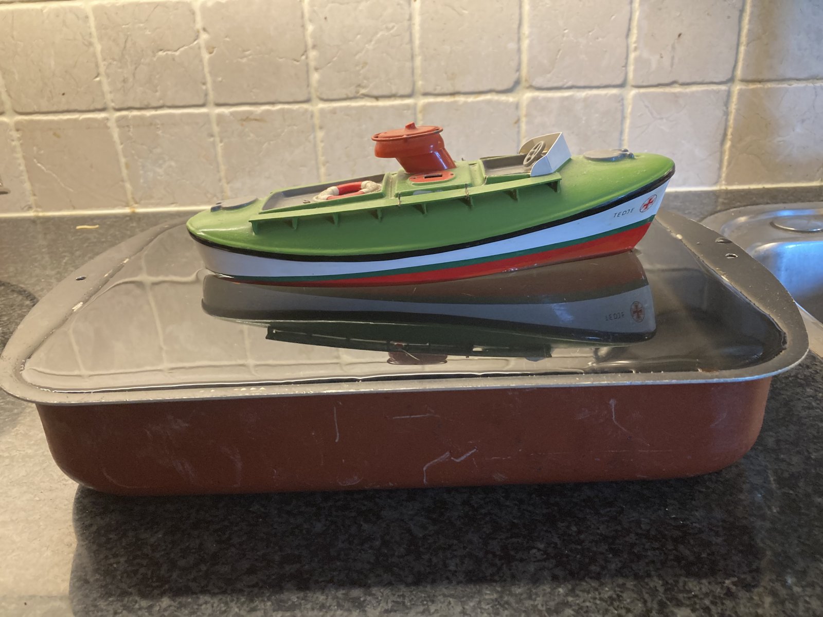

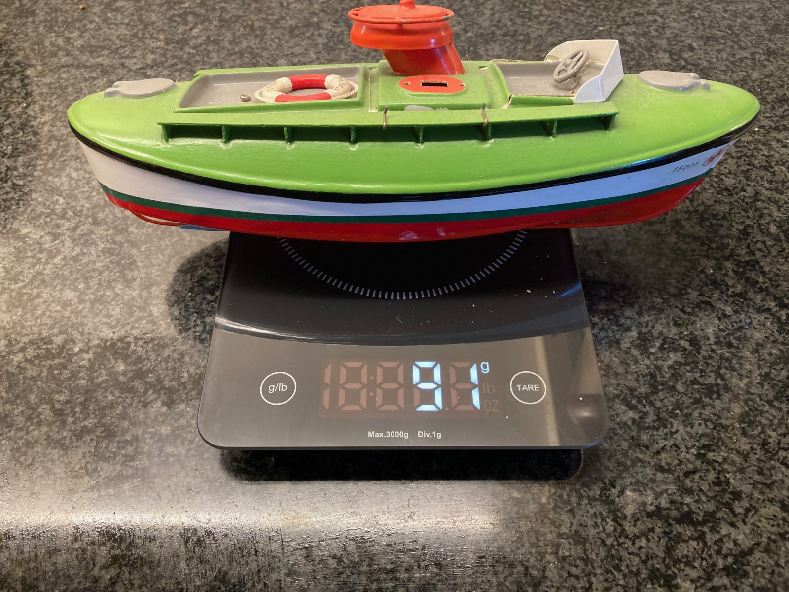

Zo drijft 91 gr.
Dan. Gezet op waterlijn, totaalgewicht 200 gr.
Met wat verdeling komt de boeg vlak, of wat hoger uit. Keuze.
Omdat het haakje moet kunnen aanhaken aan de takel, moet de boeg omhoog.
Daarvoor had ik een totaalgewicht 160 gram proefondervindelijk getest in de badkuip.
En kan wellicht met 10 tot 15 gram nog wel worden opgehoogd.
Met de 160 gr kan je de verdeling zorgvuldig bepalen... Met montage van componenten blijft dat kienen.

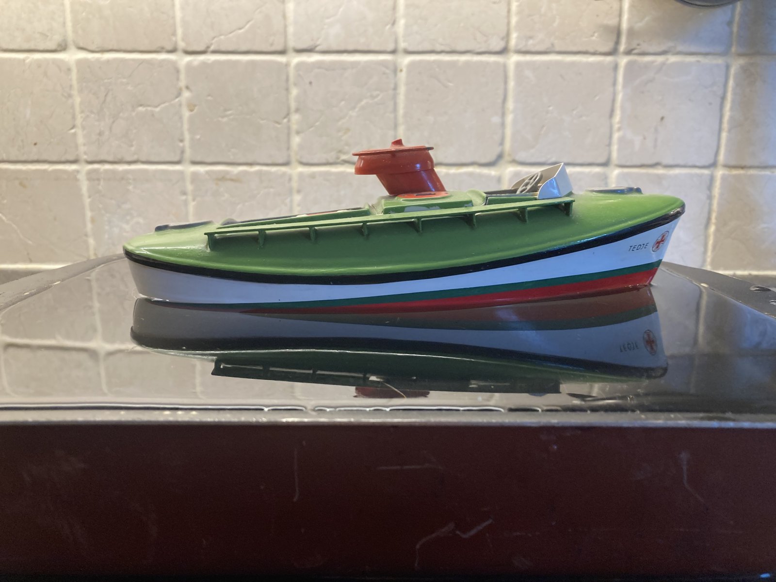

Ik heb geen goede waterlijnvoorbeelden. Alleen de bijboot varen, en onder een lastige hoek vastgelegd.
Lijkt me dat de boeg altijd wat hoger staat, dan in het model is belijnd.

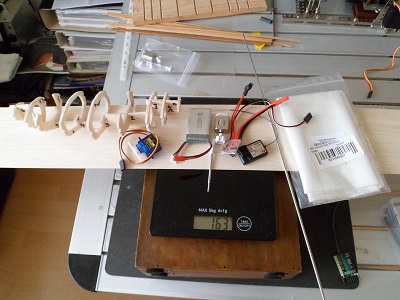

Ondertussen heb ik ook een weging gemaakt.
Hierbij heb ik zoveel mogelijk de delen bijeen gezocht, dia ingebouwd moeten worden.
Op de weegschaal, de 2S Lipo 700mAh, gewicht 38gr, ontvanger, ESC, servo, motor, schroefas, plank balsa 1m, dik 2mm, glasdoek en spanten.
Totaal 163 gram, moet haalbaar zijn om rond de 200 gram uit te komen.
De spanten wegen 18 gram, misschien kan ik hier nog wat besparen.
Of anders een Lipo met een kleinere capaciteit.
