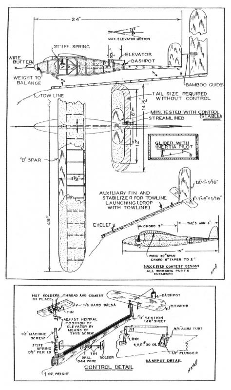

    Van de inertia-pilot snap ik nog even niets, maar ik weet wel dat alle pendule-ideen voor besturing die ik tot op heden ben tegengekomen op misverstanden berusten.
    Wellicht kan je uitwijden wat hier het idee is.
    Overigens : waar is deze tekening uit: de tekenstijl komt mij bekend voor.

    de tekening kwam van een nasa site, en de man werkte veel aan servo-tabs, en beschreef hoe 1 man met zijn eigen spier kracht, een 150 ton vliegtuig dat 350 mph vliegt kan besturen.
    vergelijkbare ideeen zal ik toepassen op een eigen ontwerp dat ik heb, met als doel, een vliegtuig met een kleinere staart dan normaal, normaal te doen vliegen. (met weerstands en lift en transport! :p voordeel dan, en lijkt op een vogel)
    zijn systeem, gebruikt het stabilo als AoA sensor zoals normaal, echter, nickbewegingen van de buitenste romp, omdat die binnenste romp door inertie blijft staan, worden versterkt uitgedempt. (dwz. 1 graad nick, is 3 graad op het stabilo of zo, waardoor herstellende krachten net zo groot worden als bijv. een 3x zo groot stabilo, bij die 1ne graad). als men een normaal vliegtuig passief aerodynamisch gestabiliseerd noemt (er beweegt niks behalve het gehele vliegtuig) is dit actief aerodynamisch gestabiliseerd.
    ik combineer dit met flaps op een eigen manier die ik nog zal beschrijven. het resulterende snelheidsbereik met het profiel en de mate van instabiliteit van de vleugel die ik heb gekozen ( ~-5%) en de benodigde stationaire flap uitslagen die nodig zijn om te balanceren, zijn enorm ( cL van -0,2 tot 1,2). het resultaat is een thermiek zwever, met ballistische eigenschappen tussen de bellen. en een droom om te vliegen. de besturing is gewoon normaal. de servo's bewegen proportioneel, en ik heb een mechanische mixer ontworpen, waarachter de mechanische control loop zit.
    ik post tzt een tekening. er zit een vaan/stabilootje op, die voorzover ik nu kan weten wsl. 1/4 het moment van een normale staart heeft of zo. (iets van half zo lang, en 1/2 het oppervlak). een geinig aspect is dat deze ook nog een klein deel als normaal stabilo werkt, waardoor het zwaartepunt iets naar achteren kan voor dezelfde vleugel instabiliteit.
    grotere instabiliteit leidt tot absurde flap uitslagen, kleinere of positieve stabiliteit, tot negatieve klep uitslagen die iedereen met een plankkist wel kent. tot zover heb ik me dit al uitgedacht, met wat andere voorbeelden (éen op youtube, andere op die charlesriver rc site (Albatros 1 en 2), welke electronische stabilisatie hebben, met servo lag, slijtage, en mogelijk stroom uitval als nadeel.

    aanv: hier is de bron van dat ene tekeningetje, mooi stukje luchtvaart geschiedenis http://history.nasa.gov/monograph12/ch2.htm
    in deel 6 wordt de "whirleron" genoemd, en mijn idee is naar later blijken en mijns inziens deels een soort lineaire vorm (niet rotatief maar directioneel als het ware) met een inherente stabiliserende feedback. ik leg het wel eens uit met een schetsje, of een functioneel model(letje) wellicht.

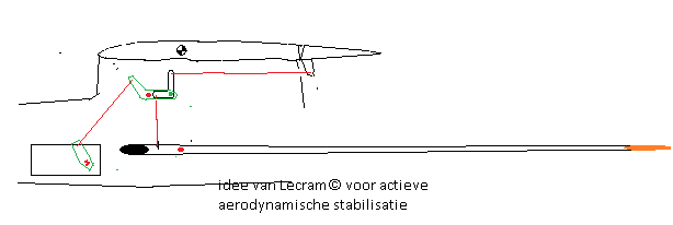

    dit is de essentie van mijn idee, wat denken jullie? de staart wordt kleiner dan een normale staart, is mijn uitgangspunt.
    [​IMG] [​IMG]
    als een onderdeel niet duidelijk is, vraag maar gerust.
    een stelling welke ik wil stellen voor deze configuratie, is dat omdat de normaal gesproken passieve flaps nu een deel van een stabiliserende gain vormen, een deel van de gain van de staart afgenomen kan worden.
    ofwel dat de flaps meer doen voor het totale vliegen van vliegtuig, waardoor het staart aandeel minder kan zijn.
    ook wil ik erop wijzen, dat dit een beetje meer op natuurlijke vliegvormen lijkt, en die zijn zeer succesvol. maar dat is slechts een oppervlakkige standhouding. doch grappig en opmerkzaamheid waard.
    verder wil ik erop wijzen dat iets soortgelijks, al bestaat; op zeilboten ter stabilisatie van de koers t.o.v. wind. maar dit is dan voor invalshoek.

    Ik begrijp het hele mechanisme niet. Misschien als je de posities van de onderdelen in twee verschillende standen van de servo zou tekenen. Dan wordt in ieder geval duidelijk wat vaste draaipunten zijn en wat niet.

    ik wilde dat net doen, rood is vast/gelagerd, groen is 1 deel (dus beweegbaar)
    ik heb dit in bitmap getekend lol en is wat tijdrovend. maar ik denk wel dat je eruit komt hoor.
    die zwarte is weer een andere hevel.
    de "staartboom" is gebalanceerd door de zwarte ballast. als je alle vliegsituaties erop los laat, kom je erachter dat het stabilo nog steeds de invalshoeken en krachten ervaart, als een normaal stabilo.
    heb je verstand van control theory? stel je balanceert een bezem op je vinger helemaal verticaal, en je wil die naar links bewegen. dan moet eerst je vinger naar rechts, en dan juist naar links. net als op een fiets, op de wegrand,
    je wil de weg op, maar dan moet je er eigenlijk eerst af, (of je gewicht verplaatsen heel voorzichtig wat ik zelf doe in zo'n geval)
    ik vind dit zelf een erg mooi mechaniekje en ik zie het al vliegen. gain aanpassen is makkelijk door het afnamepunt op de staart/vaanboom te verschuiven. ook leuk is dat de boom bijna niet zal bewegen t.o.v. de freestream.
    en dat daardoor dat het mechanisme geen extreme hoeken aanhoeft (behalve landing met butterfly, maar dat is langzaam en zijn geen snelle reacties nodig over een grote afstand).
    het staartvlak mag ook best groter dan nodig zijn, dat is nog klein, en heel dun.
    ook komen de kinematische verhoudingen naar grote tevredenheid van mij uit.

    Nee, want als groen dus een "los" draaipunt is kan het geheel bewegen zonder uitslag van de servo.
    Ad Bakker
    EDIT
    Dat kan trouwens in alle situaties. Dit is geen stabiel geheel volgens mij

    ja dat is de stabilisatie, loop maar na.
    dit is het servo sparende ervan, omdat het aerodynamisch aangedreven is, doch, effectiever dan een rechtstreekse staart. (ik weet al dat het werkt puur uit mijn hoofd/mentale windtunnel)
    stel je de staart gefixeerd voor, en roteer de romp achterover, de flap gaat naar beneden.
    laat de servo duwen, de flap geeft hoog, de romp en vleugel, instabiel, draait door tot de flap naar beneden gaat en balanceerd.
    dit is thermiek stand, speed omgekeerd.
    wacht maar tot je beseft hoe knap dit is :)

    Dan zul je eerst begrijpelijk/aanschouwelijk moeten maken wat je wilt maken. Ik heb een hele poos geprobeerd te snappen hoe je constructie beweegt maar ik kom er niet uit.
    Als het al werkt snap ik niet direct wat je wilt bereiken. Een "normaal vliegtuig" is stabiel, kan thermieken en snel vliegen, dus dat is niks nieuws. Een vliegende vleugel kan dat ook prima en heeft al helemaal geen staart. Dus wat is precies je punt?

    mijn punten heb ik elders al uiteengezet; kleinere staart (niet lang en zwaar en minder weerstand), liftcoefficient bereik dat 2x zo groot is als een gemiddelde plank, en vergelijkbaar met een normale kist met full span camber.
    het profiel met uitslagen zoals deze kist nodig heeft, een cL bereik van -0,2 tot 1,2 (op trim punten van 0,1, en 1)
    SD-8000, met -4,5 en 2 graden flap (-5% stabiliteit, 30% mac)
    dat is niet met een normale plank te vergelijken, verder de halve weerstand van het stabilo (of nog veel minder, zal moeten testen hoe klein ik kan gaan) omdat de flaps gain hebben. (stel je dán voor hoe de staart de flap stabiliseerd, qua oppervlak)
    kortom, als het werkt (waarom niet) een superplank die theoretisch iets beter vliegt dan huidige staartmodellen.
    ik ben zowieso al erg gefascineerd door nurflugels. ja bijna iets dichter bij de heilige graal :p
