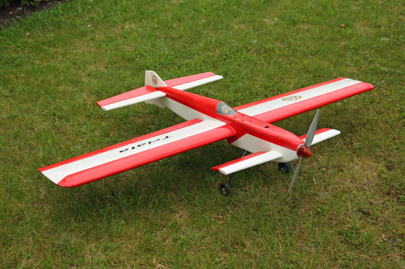

Interessant ontwerp, een LB stunter hangt met de neus buiten de looping, de canard zou dat kunnen opvangen. Dat zou meer lift van de vleugel moeten opleveren. Merk je dat je ronder kunt vliegen dan met een conventionele setup?
Het idee achter het ontwerp is, dat het beter is de neus op te heffen dan de staart naar beneden te duwen, Bij de ronde figuren merk ik het nauwelijks, maar scherpe hoeken worden veel makkelijker gevlogen. Groeten, Wolfgang
