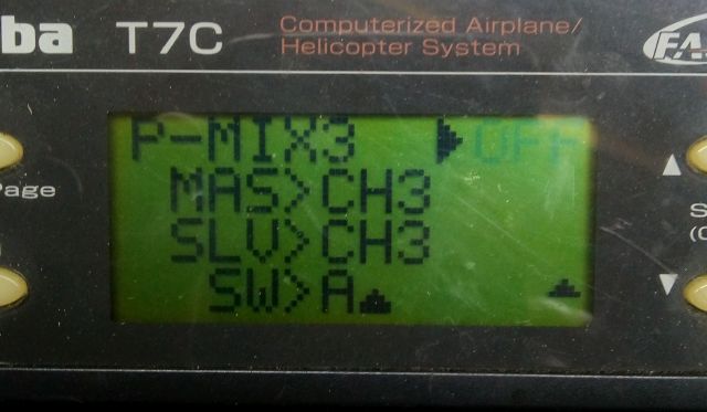

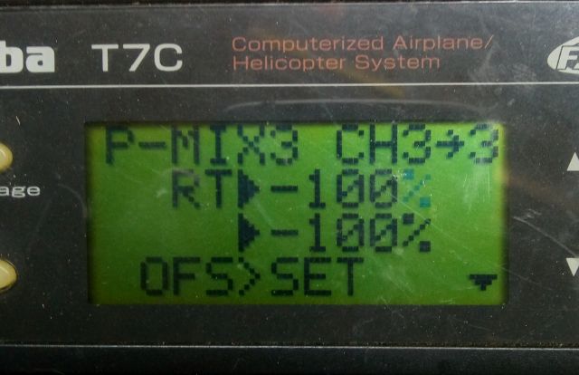

Nadat ik ooit tegen precies jouw probleem aan liep, bij mijn eerste electrozwever, heb ik een mixer gemaakt zoals hieronder. Ik heb mijn gas op kanaal 3 en de schakelaar A zorgt er voor dat het gas niet meer aan gaat als ik de schakelaar naar beneden haal.
Vraag me niet wat "RT" of "OFS" (offset?) betekent, want wat je daar mee kunt heb ik nooit gevat.
Ik heb alles wat ik op -100% kon zetten daarop gezet en toen werkte het.

Als ik de waardes van RT en (blanco) op -100%/0% of -100%/-100% of -100%/+100% zet, het maakt allemaal niets uit. Niet één combinatie geeft bij mij een volledige uitschakeling van het gas.

Gelukt!
Na overleg met een clublid het model gereset en opnieuw ingesteld, toen werkte het direct gewoon in acro mode.
Heb nu switch A en G gebruikt als extra beveiliging mocht er een switch per ongeluk omgaan.
PMX1:
CH3
CH3
SW G
RT -100%
__ 0%
Voor PMX2 op knop A hetzelfde gedaan.
