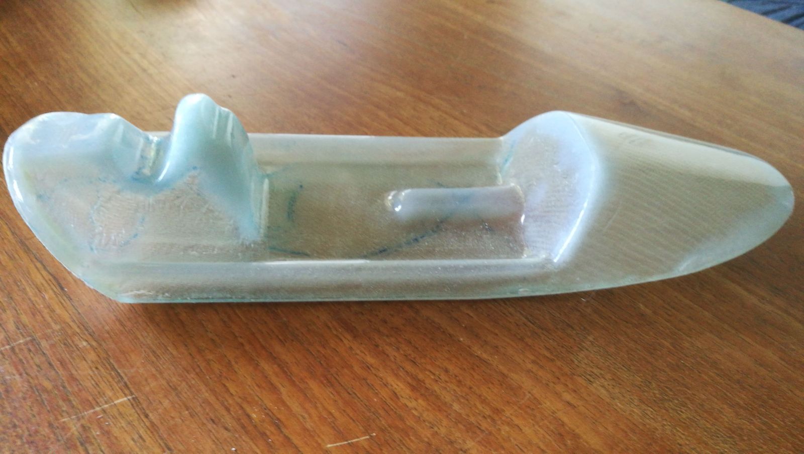

    Ook een mal gemaakt van een mooi passende cockpit.

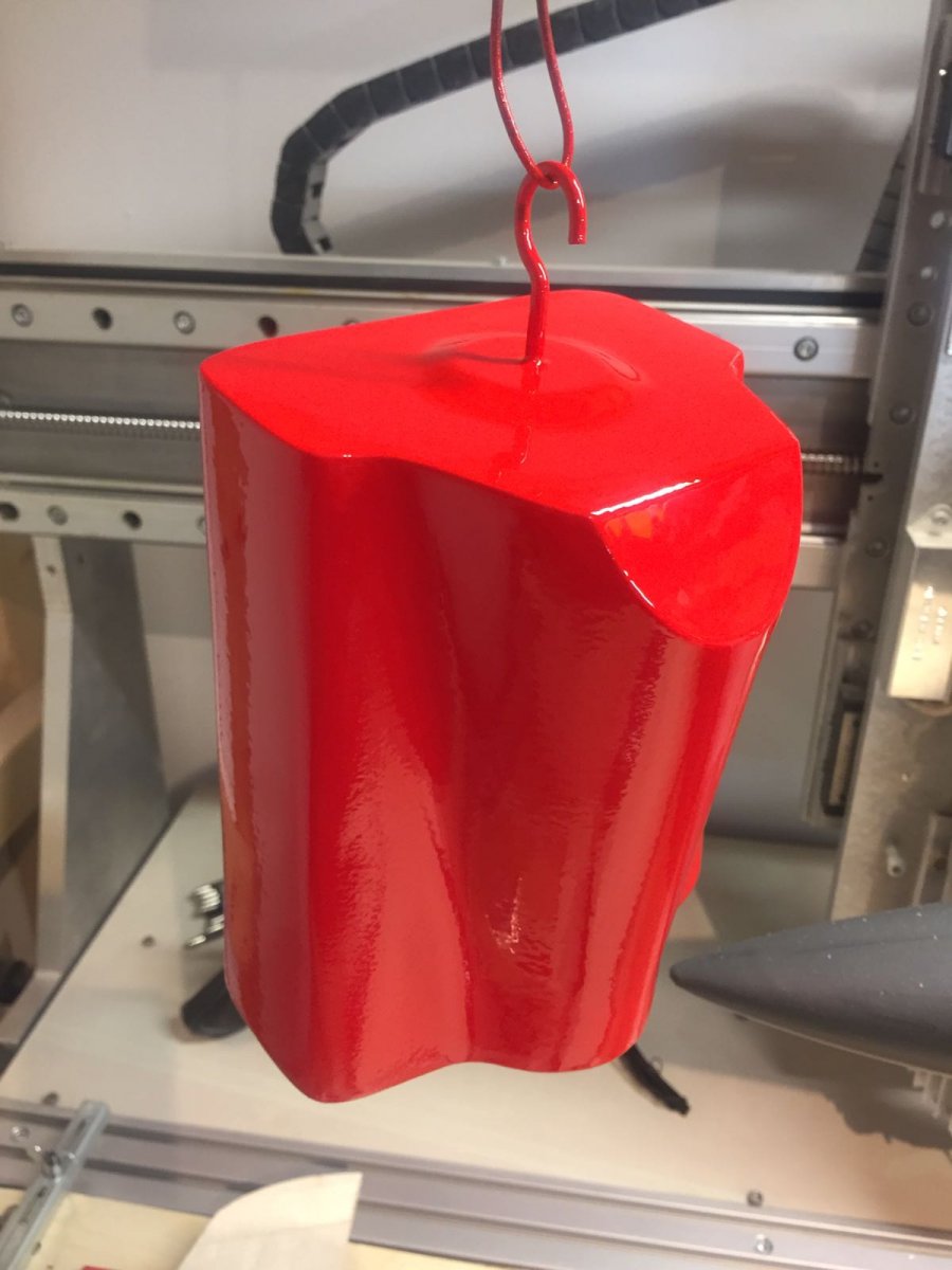

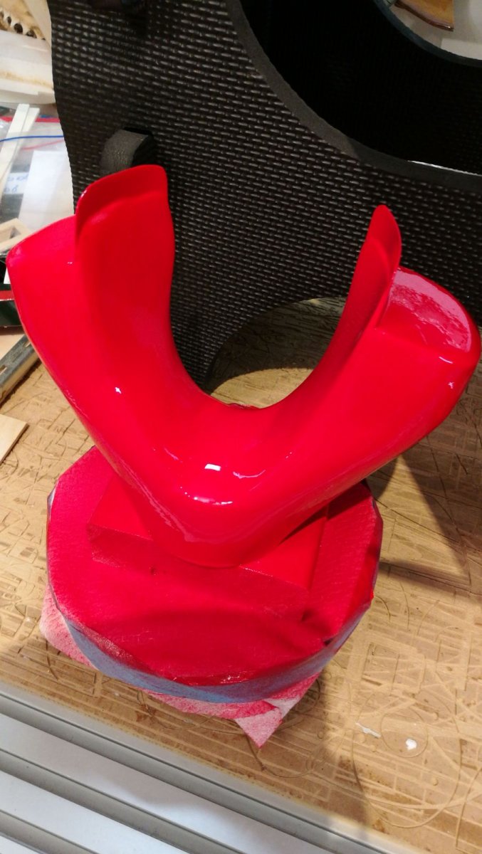

    De plug van de inlaten en de tank: alles is gemaakt van balsa en de zelfde afwerking als ik bij de cockpit heb beschreven.

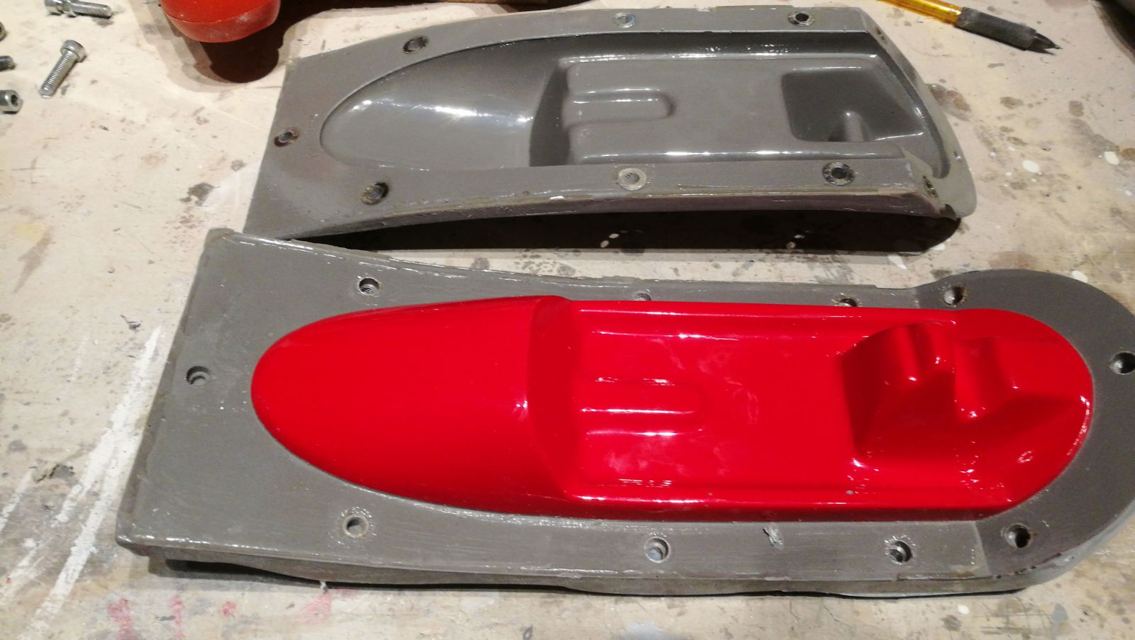

    De plug en mal van de gfk binnen cockpit: De mal is nog niet schoon gemaakt, gepolijst en in de was gezet. Deze hebben we net geopend, we waren heel tevreden. De rode plug hebben we van triplex (bodem) en balsa gemaakt, daarna epoxy 2x om het balsa hard te maken, toen 2x spuit plamuur, en weer schuren, daarna primer, weer schuren daarna aflakken en polijsten en in de was zetten.

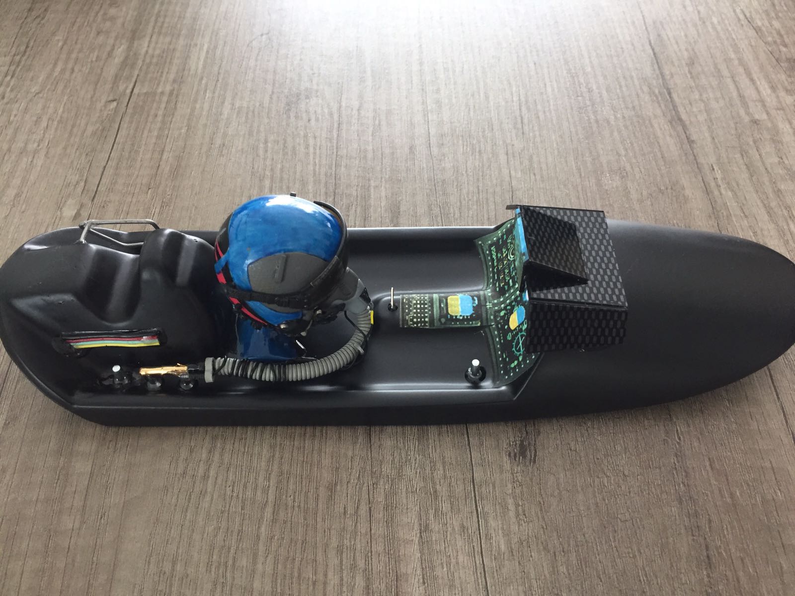

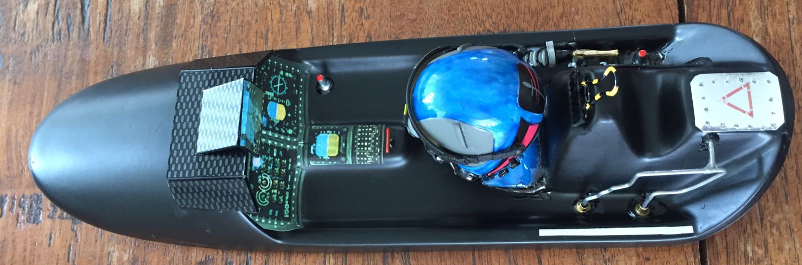

    Freubelwerk van Nick, (ik was jaloers):
    Bijgevoegde bestanden:
    renetl50 vindt dit leuk.

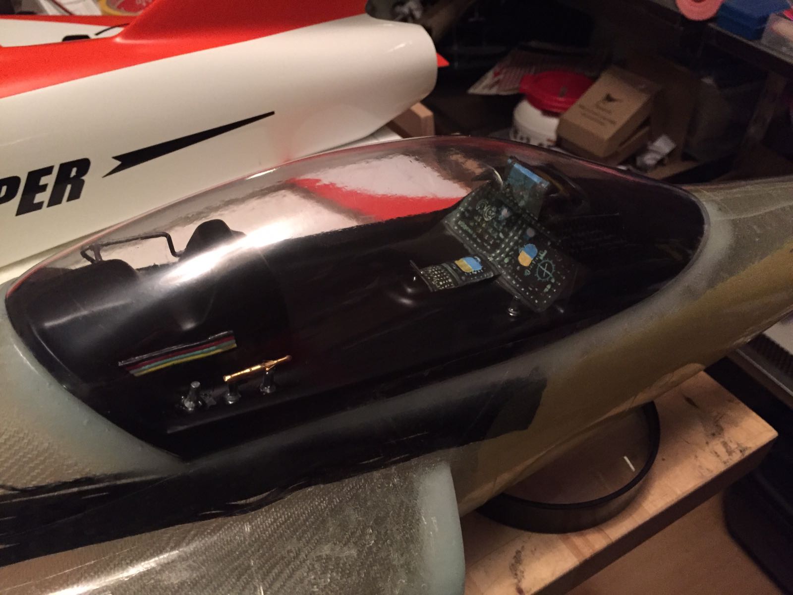

    Nick zal nog een foto plaatsen van de complete cockpit op de romp.
