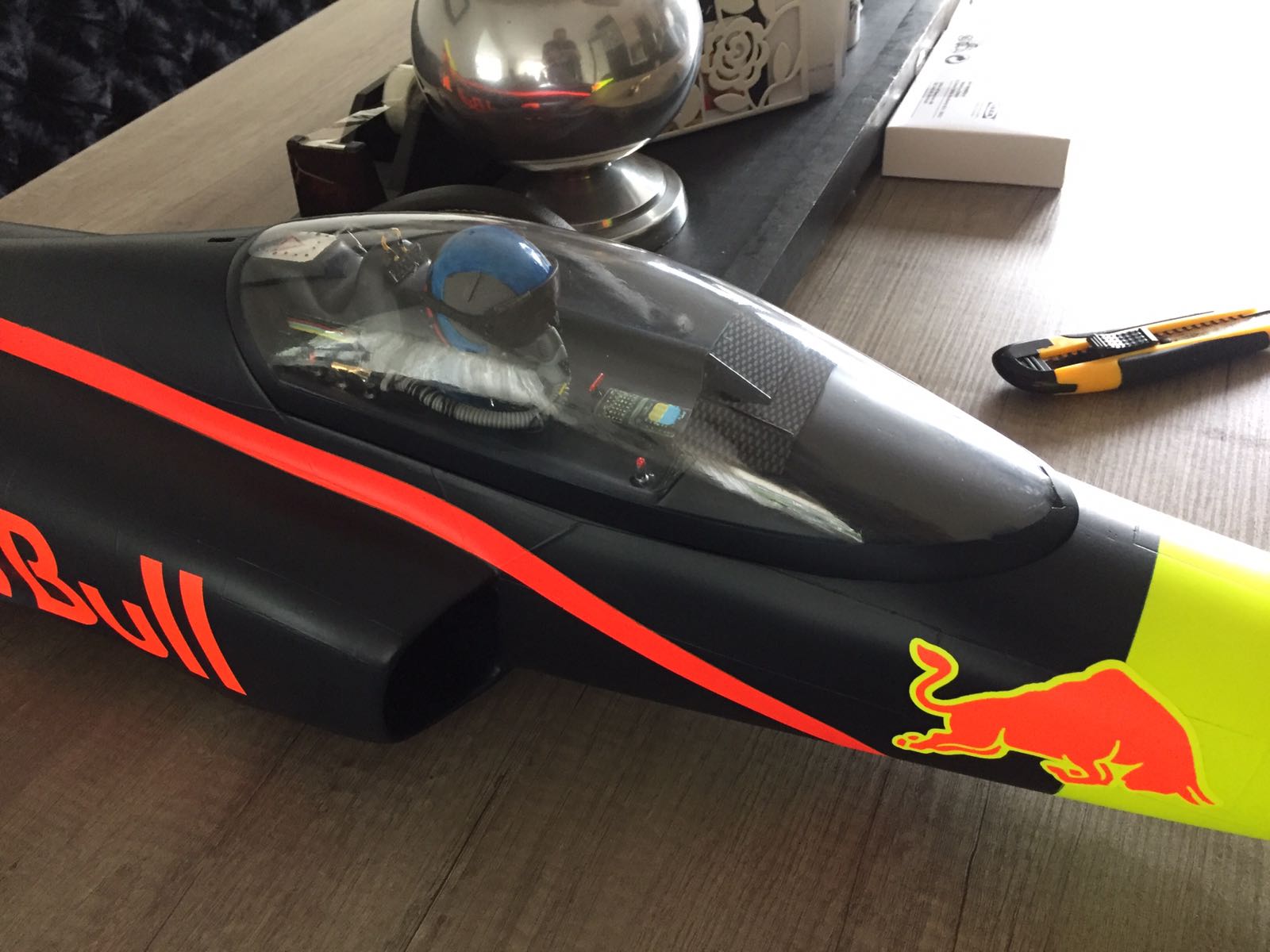

    Intakes, gemaakt voor de EDF, inkorten voor de turbine versie.

    Look gaat even de kale romp en vleugels wegen.
    MAAR 4.3 kg is zwaar overpowered, dus leuk :D ..... zou een perfecte setup zijn
    Wij gaan de turbine versie met een K45 van Remote Jets uitvoeren.
    Ik ga zelf alles ook nog testen met een EDF welke rond de 2.8 kg stuwt... daarover later meer....
    Ik heb r nu zin in :) hoe gaaf allemaal
  5. Look
    Look
    8 jun 2009
    475
    Santpoort
    4.3 kg is ruim voldoende de proto heeft gevlogen met de helft aan power.
    De proto electro woog rond de 2500 gram compleet. Met retracts
    Rico van Ejets had er een gemaakt van twee kilo die ging echt heel erg hard.
    Dus zoveel mogelijk besparen, zonder retracts en afschieten.
    Romp electro leeg weegt 410 gram.
    Halve vleugel net onder de pers vandaan weegt 180 gram kaal.
    Complete vleugel zonder ligger en zonder bespanning weegt 390 gram.
    Stabilo zonder bespanning weegt 120 gram.
    Met afwerken en kleinere tips kan je nog gewicht besparen. En minder glas onder de beplanking scheelt ook gewicht.
    Vleugel is nu 15cm meer spanwijdte dan de proto, dus lagere vleugel belasting.

    Gert-Jan, Dank je !! Coyote mal heb ik nog, momenteel heb ik een geef groene romp op voorraad. Welke spanwijdte hebben jullie nodig ?
    Hoi Hans, dank je, wij zijn ook zeer tevreden, 6kg zou ik niet doen, nieuwe K45 is beter hebben herstart, minder brandstof verbruik, compacter en lichter.
    Ja neus kan eraf, kwestie van voorzichtig zagen. Wij gebruiken ook een dubbele pijp, met een enkele kan je romp erg warm worden. LG ???? Is toch een tv. Momenteel hebben we een kit op voorraad, de eerste heeft hem. Levertijd twee tot drie weken. Maar ligt ook aan het aantal bestellingen en hoog zomer is het te warm om te soppen.
    Nee geen witte hoogglans, is zwaarder en is duitse mode. Helder voorzichtig met scotch bride opruwen, dun grondverf en spuitbus Motip Ral kleur. Wat is die van Nick niet mooi, zie je nog dat die helder was. Servo Graupner midi 2,5 kg, Berto gebruikt deze voor deze maat modellen ook zijn goede servo's.

    @ vliegtuig: bedankt voor de info !! Wat een vermogen, wat zal die dan hard vliegen !! Ik zou dan wel de glasversterkte vleugel nemen, prijs is hetzelfde. Die vleugel had ik ook gewogen. Dat is van de turbine set die op voorraad ligt. Bij een lichte EDF aandrijving zou ik de vleugel doen met minder glas onder de beplanking. Eindlijst is ook versterkt met glas en kevlar scharnieren voor flaps en rolroer. Model kan ook zonder flaps is ook weer lichter. Eliminator vloog zonder flaps gaat ook goed.
