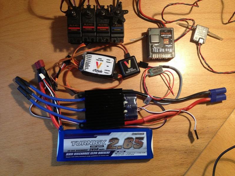

    Mijn 6HV (frame verkocht) was voor het grootste gedeelte de donor:
    -BLS 451's op Swash
    -BLS251 op staart
    -VBAR 5.3 FLB unit
    -Losse Spektrum ontvanger (oudere versie VBAR)
    -Turnigy 120HV ESC
    -Hyperion phase sensor voor Governor via VBAR
    -Turnigy 520KV Heli-drive
    Turnigy motor?????
    Jep, als test.
    Het E700 frame is erg smal en de enige Scorpion die er in past is de Nick Maxwell edition en die is nog niet makkelijk verkrijgbaar.
    Qua specs is de Turnigy goed, smal genoeg en de E700 is erg licht dus het kleine verschil in power moet te doen zijn.
    Ik ga het proberen en houd jullie op de hoogte.
    Gaat hij dood, dan autoroteren we wel en komt er een Scorpion in.

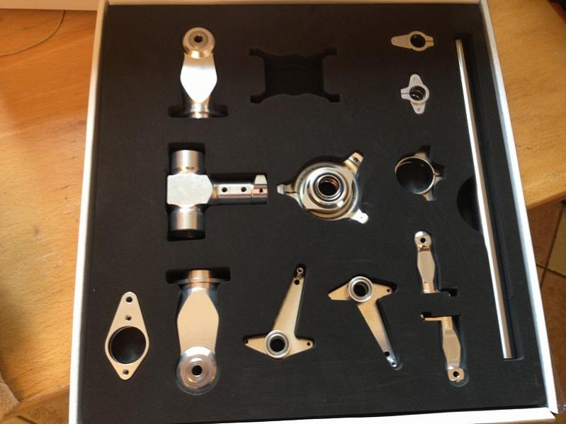

    Al het CNC materiaal mooi verpakt alsof het snoepjes zijn.

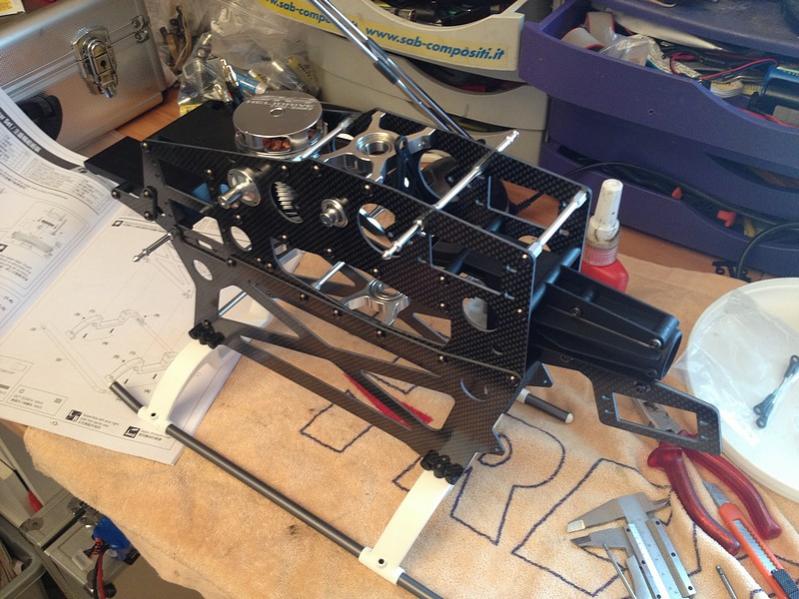

    En een avondje rustig knutselen
    [​IMG]
    Ervaringen tot nu toe:
    - Mooi spul voelt allemaal goed aan
    - Handleiding een tikkie druk waardoor je lang moet turen voordat je het doorziet
    - Past allemaal perfect.
    We gaan rustig verder knutselen.
    Ik heb geen haast.

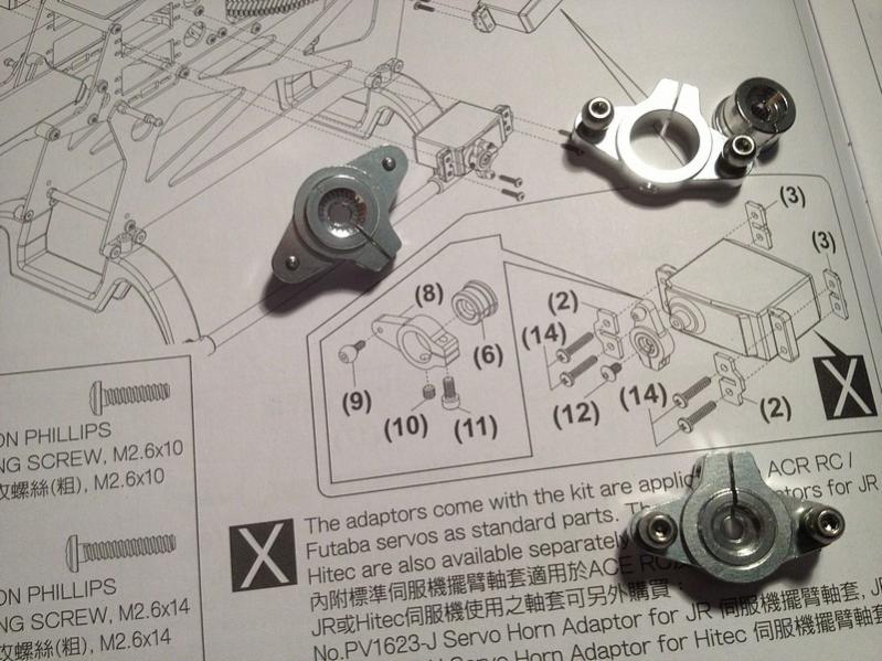

    Toch weer een vernieuwing in design !!!
    Vaak zit je één tandje naast een perfecte rechte alignment van jouw servo. Je kunt wel hevels roteren maar dan nog....
    Thunder Tiger heeft iets nieuws.
    Een speciale hevel die je traploos kan verstellen.
    De binnenring zit op de servo vast met de bekende tanden.
    De buitenkant is verstelbaar/roteerbaar en klem je vast en dan nog eens extra met een imbusje.
    Hieronder een foto van de constructie.
    [​IMG]

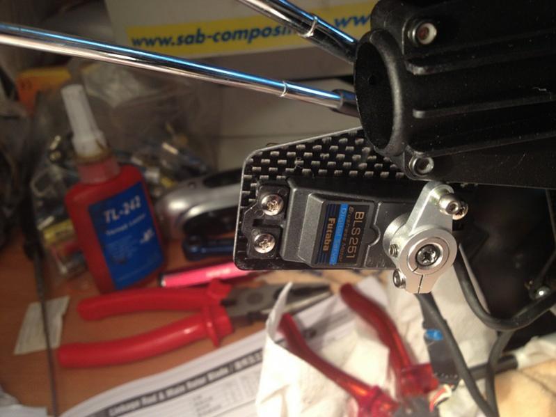

    Hier de gemonteerde versie op de tailservo.
    [​IMG]
    Goed idee !!!!
    :thumbsup::thumbsup::thumbsup:
    :yes::yes::yes:

    Die servohevels zijn niet nieuw Walter ;-). De E720 heeft ze ook, en op JR heli's zijn ze ook al te vinden. Echt ideaal!

    De servo hevels zijn echt wel SUPER gemakkelijk :p op de 720 staan dezelfde.
