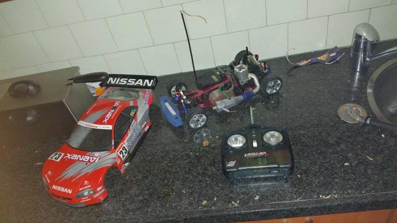

Een Thunder Tiger 1/10 Nitro car.
ziet er mooi en sterk uit.
Alu bodemplaat. een alu plaat boven de bodemplaat.( geen idee hoe je het noemt)
Mooi heftig motortje. klinkt ook mooi.

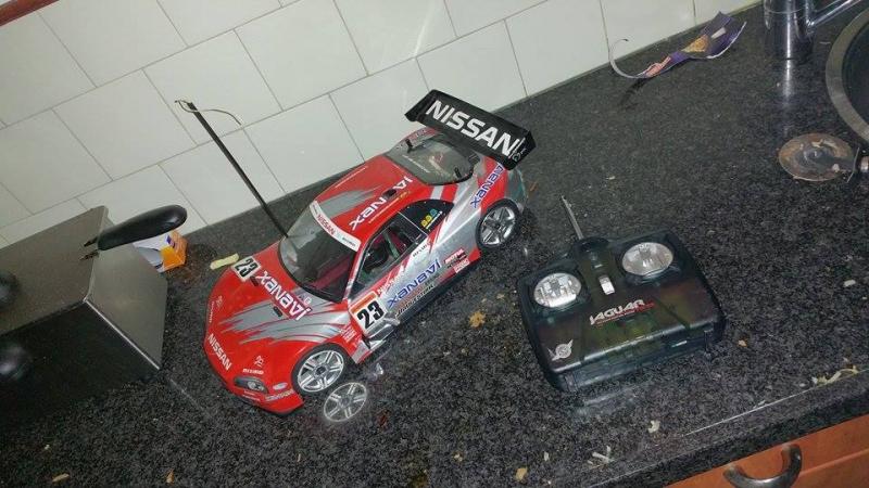

hier 2 fotos van het race monster
