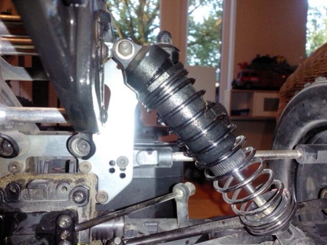

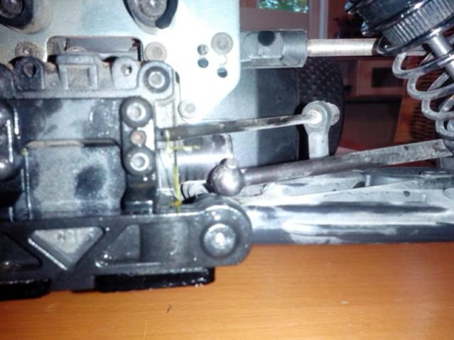

Vanavond mijn eerste ritjes gemaakt en gelijk wat schade gereden. Schade is misschien een groot woord want volgens mij is de achter as los gesprongen dus dat is makkelijk te repareren. Ook de achter veer is los geraakt en de olie is er uit gelopen. Kunnen jullie me vertellen met welke olie ik dit weet moet vullen?
Voor de duidelijkheid even twee fotos toegevoegd

inmiddels heb ik via het internet begrepen dat 60 /65 wt goede olie dikte is om mijn schokdemper weer te vullen. Is dit misschien ook een goed moment om een upgrade te doen naar aluminium schokdempers? Ik heb achterdempers gezien van Fastrax voor een 1:8 buggy passen die ook om de st4?

Als je demper olie gaat verwisselen, doe dat voor beide kanten. Je weet tenslotte niet wat de vorige eigenaar in had gedaan.
Voor upgrade, volgens mij zijn het gewoon standaard 16mm shocks. Alleen een truggy achter demper is meestal iets langer dan die van een buggy.
Rij er gewoon nog een keertje mee, als het weer los springt, dan kan je als nog aan upgrade denken.
Bedankt voor het antwoord Wen. Zijn er ook slechte merken demper olie?
Ik denk dat mensen eerder aanraden om bij een merk te blijven qua demper olie, als ik het goed heb begrepen is hiervoor geen standaard, dus 50wt bij merk A is qua dikte vergelijkbaar als 60wt bij merk B.
Dus als je links met merk A 50wt vult en rechts met merk B 50wt zal je verschil kunnen merken, dus pak iets wat je in je buurt goed en makkelijk kan vinden.
@etinogard bedankt voor je antwoord. Ik ga ff kijken hoeveel er in moet of ik genoeg heb aan 1 flesje of dat er meer in moet. Ik heb net alles uit elkaar gehaald en het blijkt dat er een klein asje (schanierstift) gebroken is dus de schade valt mee en is te overzien. Kan ik het asje met de olie tegelijk kopen
